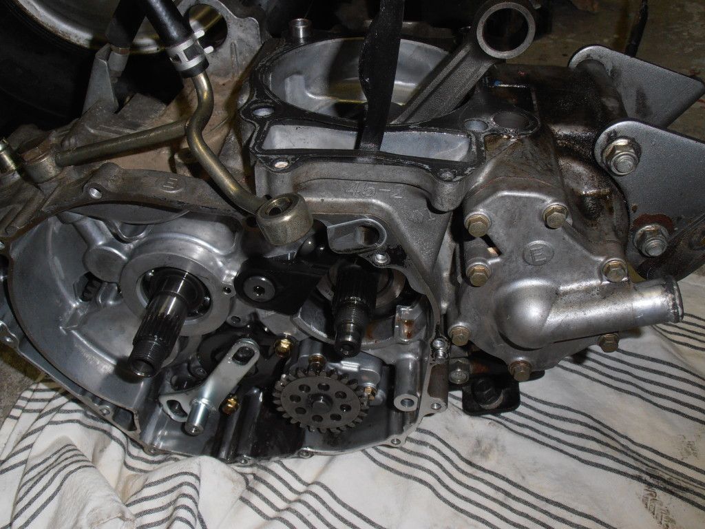

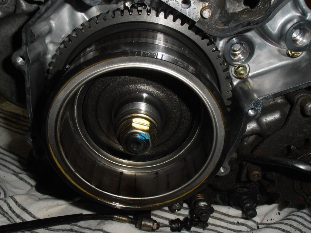

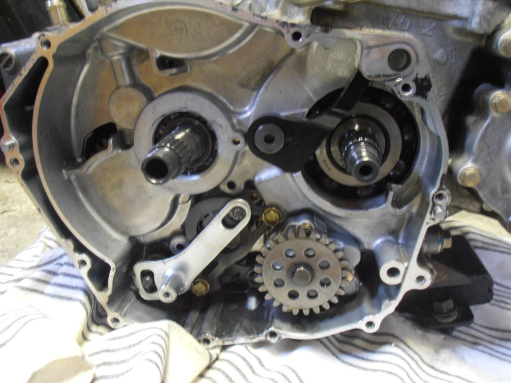

Berichtdoor Peanut » 02 jul 2012 19:18
Natuurlijk even in de vrije uurtjes bezig.
Het koppelingshuis verwijderd. Ging natuurlijk niet echt makkelijk! :evil:
Telkens weer even het Wilhelmus zingen en tot 10 tellen.
(hoeveel coupletten heeft het Wilhelmus eigenlijk?? :lol: )
In ieder geval: Gewonnen :mrgreen:
Dit door het blok in de hoogste versnelling te zetten en het voortandwiel te blokkeren.

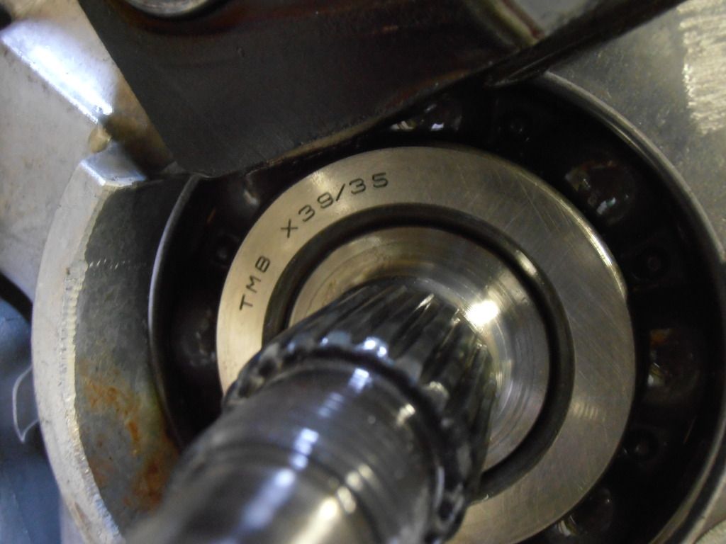

Het merk lagers wat Dinli levert heb ik nog nooit van gehoord.
Kunt het merk lezen op een van de foto's.
Inmiddels is eindelijk alle olie uit het blok gelekt. :yawn:
Ahumm... :think: En de volgende opdracht ..issss..:
