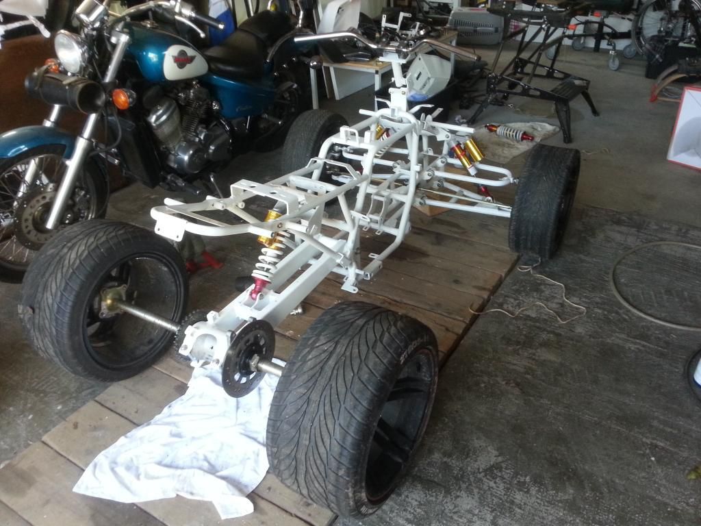

:x GRR Tijdens montage van achterbrug en achter as niet goed opgelet, met dit als resultaat... hangt nog maar aan 1 van de 3 draadjes vast....
Hoe gaan we dat nu weer fixen :?:

Ik ben er achter : eruit peuteren en een nieuwe kopen.....

Berichtdoor dimpower » 16 okt 2014 19:04
:D zal wel lukken.deze kan je er redelijk makkelijk uitdraaien in niet afgebroken toestand maar ik denk met een tangetje dat het redelijk te doen is.anders proberen boutje erin vast te zetten en losdraaien.
Berichtdoor 4 wieltjes » 16 okt 2014 19:08
En er vanuit gaand dat er 4 magneten in je behuizing zitten,eerst met een schuifmaat achterkant de afstand naar alle 4 de magneten uitmeten.
Dan de maat van de magneet met de minste afstand nemen en je sensor 2 a 3 millimeter verder uitdraaien anders kan je daarom weer een sensor kopen.

Berichtdoor darippert » 18 okt 2014 14:59
'T staat weer op de bandjes !
En inderdaad, de snelheidssensor ging er makkelijk uit ....
Nog wel ff op de oude schokdempers, maar dat is ff niet anders...

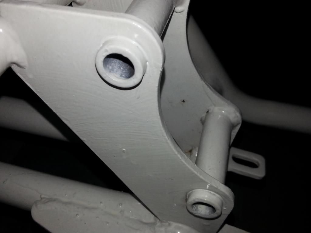

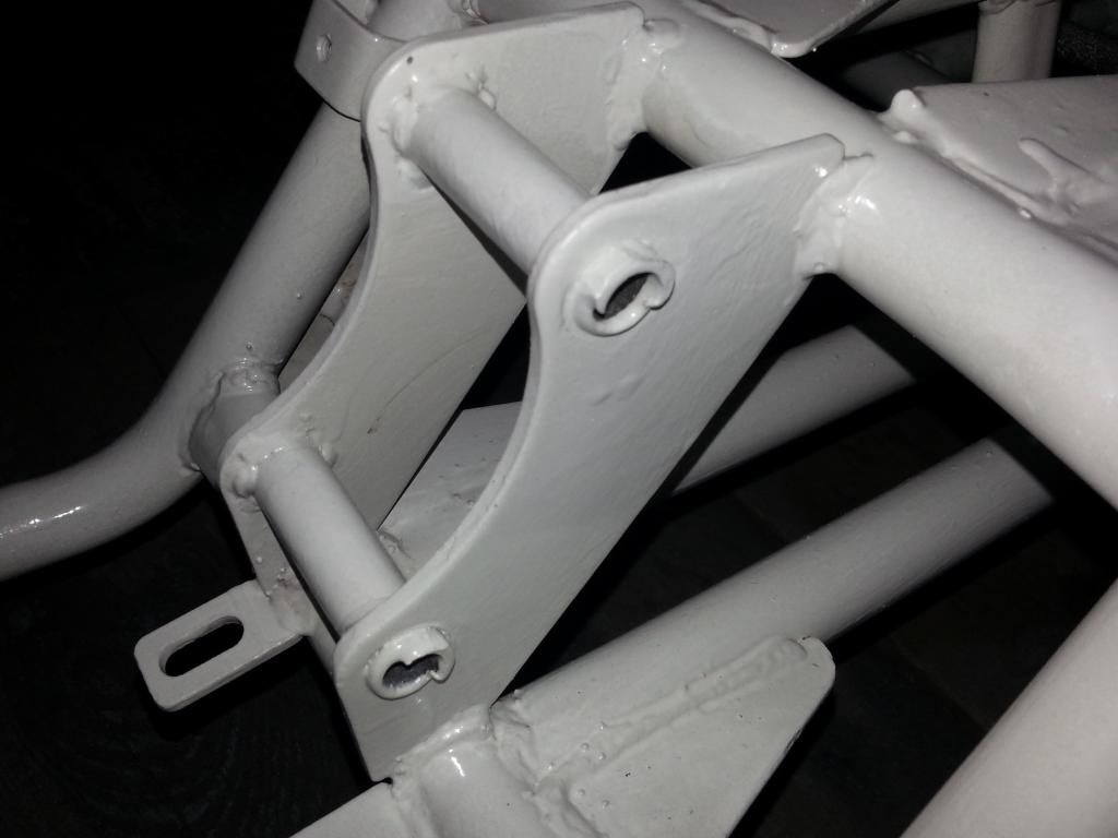

Berichtdoor darippert » 08 jan 2015 18:55
Vandaag eens de nieuwe steunen gepast, en de gaten komen overeen.
alleen ik ga volgens mij de steunen nooit strak tegen het frame aan krijgen omdat er wat uitsteekt ( zie foto) dat wat er uit steekt valt niet in de gaten van de nieuwe steunen
Bij de oude steun waren de gaten ook behoorlijk af en in gesleten.
Ik heb het idee dat de steunen strak tegen het frame aan moeten anders blijf je volgens mij altijd speling houden en zijn de nieuwe steunen er heel snel net zo beroerd aan toe als de oude...
Of zie ik dit verkeerd?

Berichtdoor Firehuntah » 08 jan 2015 23:11
Dat klopt inderdaad niet helemaal, hoort net zoals aan de andere kant vlak te zijn. Als je ze hierop vast zet zullen ze waarschijnlijk sneller weer kapot gaan. Maar de hoofdoorzaak dat deze plaatjes zo slijten zijn losse bouten door trillingen van het blok en het ontbreken van goede rubbers. Ik zou kijken of je tussen de plaatjes en het blok niet nog wat extra rubber kan plaatsen, dan trillen de bouten niet zo snel meer los. En ook wat loctite of nord-lock ringen ertussen. Vergeet dan alleen niet om nog even een extra massakabel te leggen van je accu naar het frame aangezien rubber geen goede geleider is. ;)
