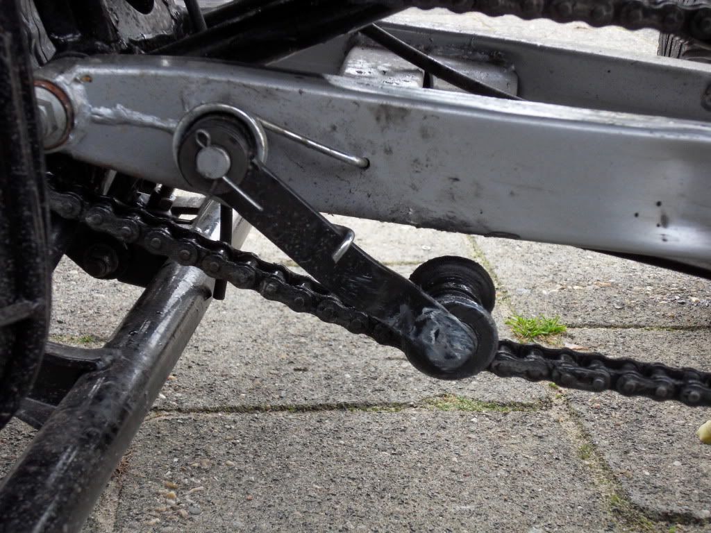

wie kan mij zegge over de ketting spanner hoe dat precies moet zitten heb een foto gemaakt alleen die plaats ik morgen wan de ketting loopt over de spanner heen tegen me brug(frame) en me kettingstaat nog slap???
gr john
ps me ketting die zat er op toen ik hem nieuwe kocht :S

sjonsjingels schreef:wie kan mij zegge over de ketting spanner hoe dat precies moet zitten heb een foto gemaakt alleen die plaats ik morgen wan de ketting loopt over de spanner heen tegen me brug(frame) en me kettingstaat nog slap???
gr john
Heb toevallig vandaag mij ketting spanner vervangen
Hij spant hem naar beneden dus van je brug af als de spanner er nog niet op zit mag de ketting niet te veel speling hebben men zegt niet meer dan 2 cm speling maar uit ervaring weet ik dat dat niet zo heel nou luistert (3cm mag ook b.v.)
mocht je er behoefte aan hebben heb ik hier wel een foto ervan
M.v.g Erwin

Berichtdoor sjonsjingels » 12 nov 2010 01:25
als het kant die foto ken ik precies zien hoe want ik zat al te denken dat ie fout zat want hij moet ook de ketting smeren hoorde ik en op deze manier smeert ie alleen de buiten kant van de ketting en het lijkt mij meer iets dat ie de binne kant moet smeren

Berichtdoor BOBO » 12 nov 2010 18:52
Denk zelf niet dat het een smerende werking heeft maar puur een spanner ik zal even een foto posten hoe hij komt te zitten is wel een foto voordat ik die van mij vervangen heb (lagertje+boutje weg)

Re: sjonsjingels shineray stixe project
Berichtdoor fretje-pitbull » 12 nov 2010 19:35
ziet er wel beter uit :thumbup:
zo ga je geen gaatjes meer tegen komen in je achterbruggie

Berichtdoor BOBO » 12 nov 2010 22:07
moet je eerlijk zeggen dat het al zo zat maar ik kom net bij stef vandaan en die heeft hem richting zijn achterbrug gespannen.
Ik denk dat het er net aan legt welk type quad je hebt

Berichtdoor Noepie » 13 nov 2010 00:04
klopt helemaal bij mij hij drukt hij naar de brug toe. kijk gewoon wat er het beste uitkomt. is bedoeld dat je ketting niet gaat klapperen. als deze ketting spanner niet de ketting raakt moet er ongevee 2 cm spelling op zitten.
greetings noepie
