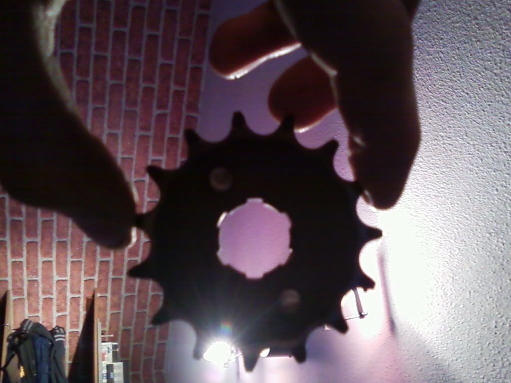

ik ga morgen even kijken wat voor voortandwiel er precies op moet
zowiezo type 520
de naaf moet ik nog even meten
en de spie banen moet ik nog ff tellen
http://shop.scooter-freaks.nl/renthal-tandwiel-voor-kawasaki-tanden-p-15043.html?osCsid=fb4a683032490d939336a50df1d227e0
dan word het waarschijnlijk deze, maar dat moet ik morge nog ff nakijken
als die niet zijn te verkrijgen dan moet het achtertandwiel worden veranderd
in type 428

zo heb vandaag even gekeken naar het tandwiel.
naar veel winkels geweest, niemand had het op vooraad.
meegenomen naar huis ff fototje maken.
wel iets gevonden maar weet niet of het de goede is,
dus even een mailtje gestuurd...
overige info:
as 20mm
6 spie-banen

Berichtdoor Draco » 10 nov 2010 20:02
Volgens mij gebruikt honda mt/mb/mtx ook die tandwielen
weet niet of je iets aan die info heb

Berichtdoor quadster » 10 nov 2010 21:01
heeft wel de zelfde as,
maar de verkeerde type (420)
is dus net iets te klein

Berichtdoor vince » 10 nov 2010 23:20
Van een luchtgekoelde honda cb750 past mischien .

Berichtdoor quadster » 11 nov 2010 17:49
bedankt man :thumbup:
had gewoon als aller eerst moeten kijken op ALG
ga um meteen bestellen
