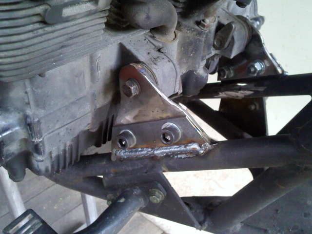

Hier de "gedraaide" voorophanging:

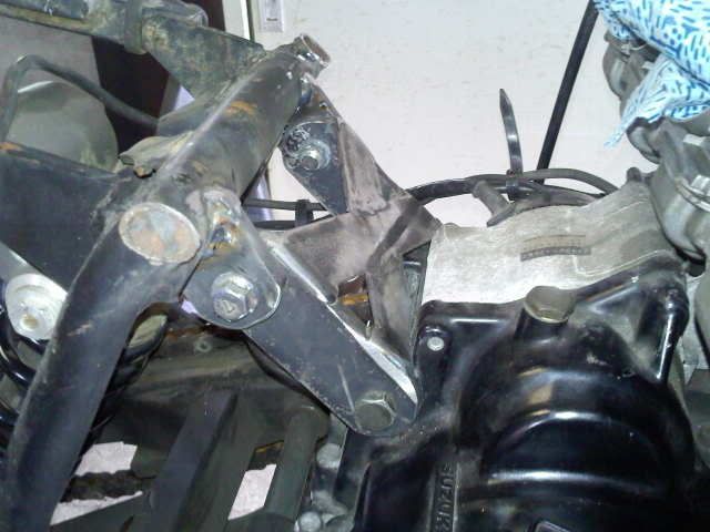

En de achterophanging met kruis:

mooi gelast :thumbup: niet met electroden waarschijnlijk?
je ketting scheef laten lopen? ben je niet bang voor afvliegende kettingen en als gevolg carterschade?
