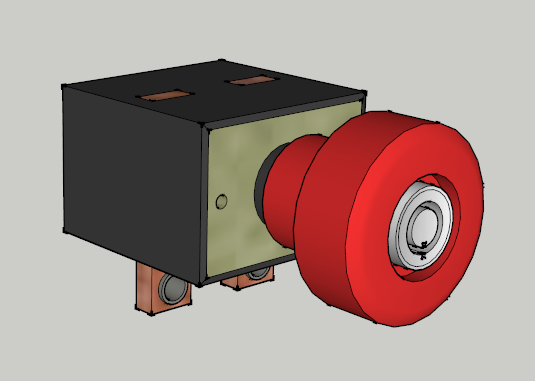

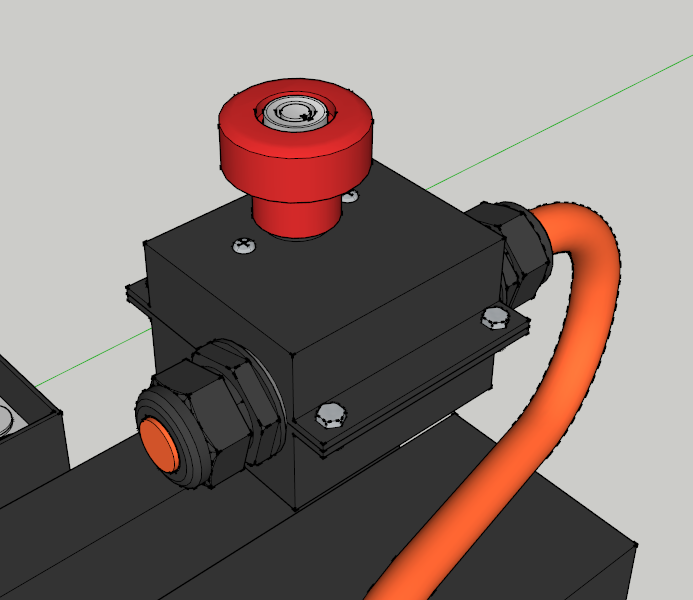

Hier dus het volgende stukje, de noodschakelaar.
Behuizing hiervoor is ook al klaar. Zal denk ik wel wat anders worden in het echt, moet even kijken hoe het allemaal past waar de benzinetank heeft gezeten. Wil hier namelijk ook de laadplug plaatsen en weet dus niet of ik plaats genoeg heb voor beide. :think:
Deze komt in het midden van het accupakket (na 12 van de 24 accu's) zodat er na het accupakket op allebei de + en de - geen spanning meer staat als deze wordt ingedrukt. En heb dan ook het voltage gesplitst (2x 36V in plaats van 72V). Toch weer net een stukje veiliger dan deze gewoon op de + lijn vanaf het accupakket te plaatsen zoals ik eerst van plan was.

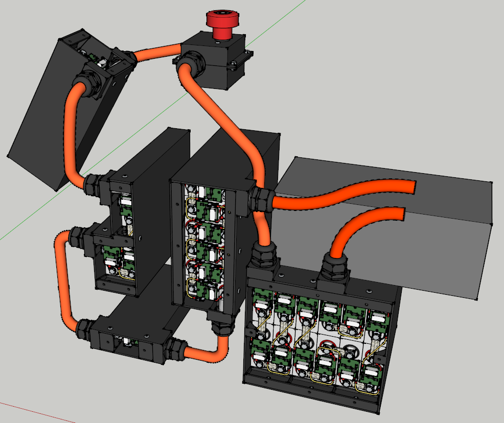

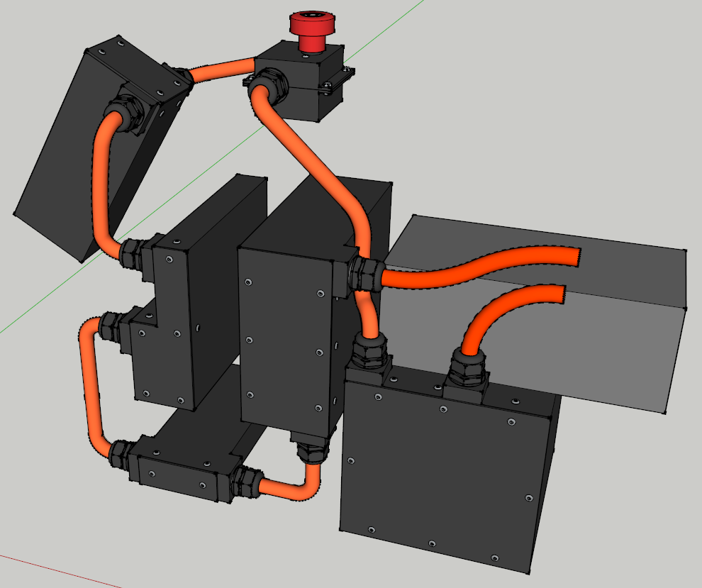

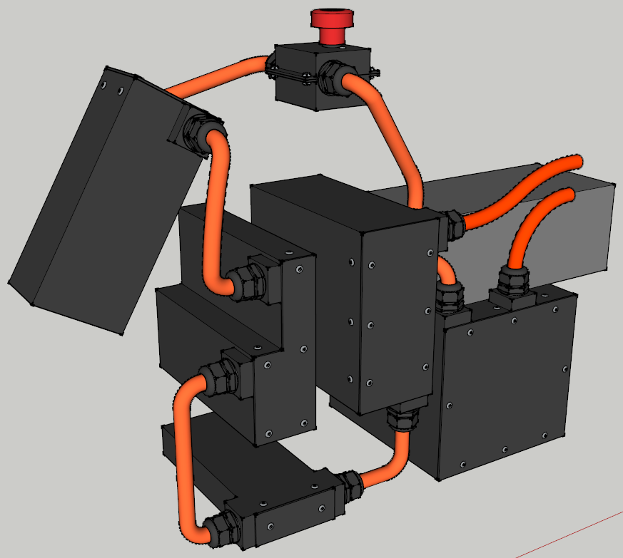

Berichtdoor Firehuntah » 18 apr 2013 23:35
Zo, tekening is wel zo'n beetje klaar nu. Moeten nog een paar kleine dingetjes bij maar weet niet of ik dat ook allemaal ga tekenen. Was al irritant genoeg die kabels zo te krijgen. :evil:
Hier met alle behuizingen geopend.
En hier met alle behuizingen dicht.
Zo zal het dus ongeveer gaan worden. ;) De 2 donkere oranje kabels zijn gewoon de + en - van het hele accupakket en gaan naar de controller. Dit zijn ook die wat dikkere kabels met mantel erin. De kabels tussen de behuizingen zijn wat smaller en ook wat flexibeler. En die grijze doos zijn de buitenmaten van de lader, alleen om te kijken of het zou passen met de wartels en kabels. :)
