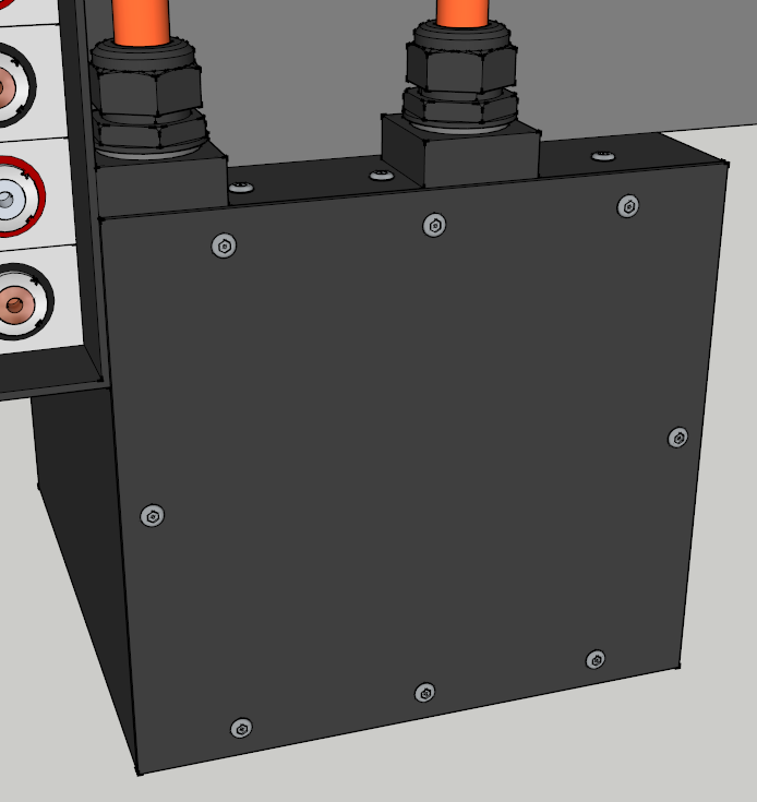

Was van plan alle kunstof behuizingen zelf te gaan maken. ;) Stuk goedkoper dan het door zo'n bedrijf te laten doen, zal denk ik aardig wat kosten.
Tekening van de grootste behuizing is zo'n beetje klaar nu, heb nog wat moeten aanpassen aangezien ik niet echt uit kwam met de wartels + dikke oranje kabels en het frame van de quad. ;) Maar zo gaat het dan ongeveer worden denk ik.
Toch wel handig dat 3d tekenen, kan meteen zien of alles past voordat je er echt aan gaat beginnen. :mrgreen:
Ga het alleen wel nog moeilijk krijgen met de andere behuizingen aangezien het frame van de quad nogal in de weg zit voor de kabels de behuizingen in te kunnen leiden. Even afwachten dus hoe dat allemaal gaat passen.
Berichtdoor Firehuntah » 13 apr 2013 21:27
En zo zal die helemaal gesloten uit zien. :) Moet dan wel nog een waarschuwings sticker op komen voor hoog voltage maar wil op deze grote behuizing geen standaard sticker. Even kijken of ik hier iets leuks voor kan laten maken als ik het zo ver klaar heb allemaal. ;)
Alleen nog even kijken of ik aan de onderkant uit kom met die boutjes. :oops: Nog niet echt aan gedacht dat daar ook een buis van het frame loopt. :lol: Maar past misschien net aangezien de behuizing iets uitsteekt en zoiezo toch nog iets hoger komt dan het frame.

Berichtdoor Firehuntah » 15 apr 2013 17:58
Ik snap wat je bedoelt nu maar krijg op die manier toch niet alle accu's vast gezet lijkt me. En die schuine plaat moet je toch ergens vast schroeven, zal dus weer van buiten de behuizing moeten denk ik. En er zit ook vanalles in de weg om zomaar een plaat tegen de accu's te zetten. ;) Die BMS plaatjes steken best ver uit.
