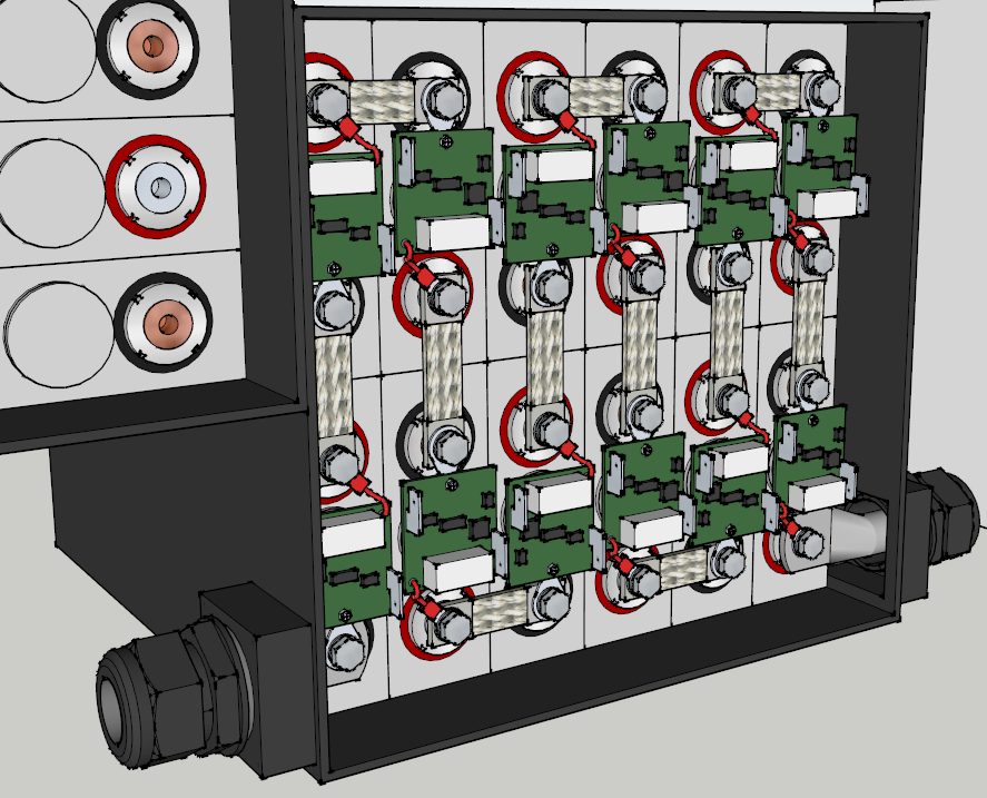

Berichtdoor Firehuntah » 11 apr 2013 21:57
Ben weer wat verder met mijn tekening. :mrgreen:
Zoals je kunt zien kan ik niet echt met metaal gaan werken binnen in de behuizing om de accu's op hun plaats te houden. Dit zal waarschijnlijk niet lang goed gaan. Enige manier is denk ik boven en onder een lat of hoekprofiel van hetzelfde materiaal als de behuizing en dan van buiten vast zetten. Wil hierbij dan zo'n blindklinkmoeren gebruiken en goed afdichten met een laagje rubber. Geen idee hoe ik het anders zou kunnen doen.
Weet zoiezo ook nog niet zeker of de accu's wel zo komen, even afwachten tot ik de accu's hier heb. Dan zie ik tenminste hoe het allemaal past.

Berichtdoor Firehuntah » 12 apr 2013 19:56
dimpower schreef:wat je ook kan doen is op de "Phongy-manier":met een houten latje of profieltje.is makkelijk om mee te werken/bewerken.je ziet het toch niet zitten daar het aan de binnenkant zit en zal minder buigen en steviger zijn denk ik dan een paar mm kunststofplaat.
Met hout is wel steviger ja maar ook weer wat zwaarder. En moet dit toch nog ergens aan bevestigen. Dus zal dan waarschijnlijk toch nog steeds bouten vanaf de buitenkant erin moeten draaien.
sandhi,; schreef:Kan je die doos niet een kwartslag draaien dan bijna vierkant toch gewoon met de polen omhoog
Gaat helaas niet met deze accu's, ze zijn vrij lang dus kan ze alleen zo plaatsen. De behuizing is dus ook niet vierkant, is 286 x 252 x 236 mm zoals ik het nu getekend heb. 286 past helaas niet in de hoogte.
slowstart schreef:Je kunt ook een buitenschakelkast gebruiken voor electra is vaak van kunstof met waterdichte sluitingen
Hier heb ik al voor gezocht ja maar kan niet echt wat vinden met de maten die ik nodig heb. Zoiezo voor de accu's niet en dat is eigenlijk het grootste probleem nu. ;) De rest van de elektra moet wel lukken, vrij makkelijk om daar behuizingen voor te maken.
Heb al wel iets in gedachte waarmee ik de accu's kan klemmen en ook meteen bevestigingen heb voor de deksel. Zal het weer even tekenen. ;)

Berichtdoor Firehuntah » 12 apr 2013 21:08
Weet ik nog niet zeker, eentje zoiezo 170 x 160 x 85 mm. Maar kan deze ook gewoon zelf maken, moet geen probleem zijn.
Hier dat wat ik in gedachte had voor de accu's vast te zetten en meteen ook bevestigingen voor de deksel. In de gaten komen blindklinkmoeren en het wordt dus op deze manier allemaal van buitenaf vast gezet.
Weet niet of de driehoeken nodig zijn maar is wel wat steviger zo.
Hier in de behuizing.
Moet dus alleen voor deze behuizing in het midden misschien ook nog wat aangezien ik hier 2 rijen met accu's in heb zitten. De andere zullen allemaal maar 1 rij hebben dus dat is een stuk makkelijker.
