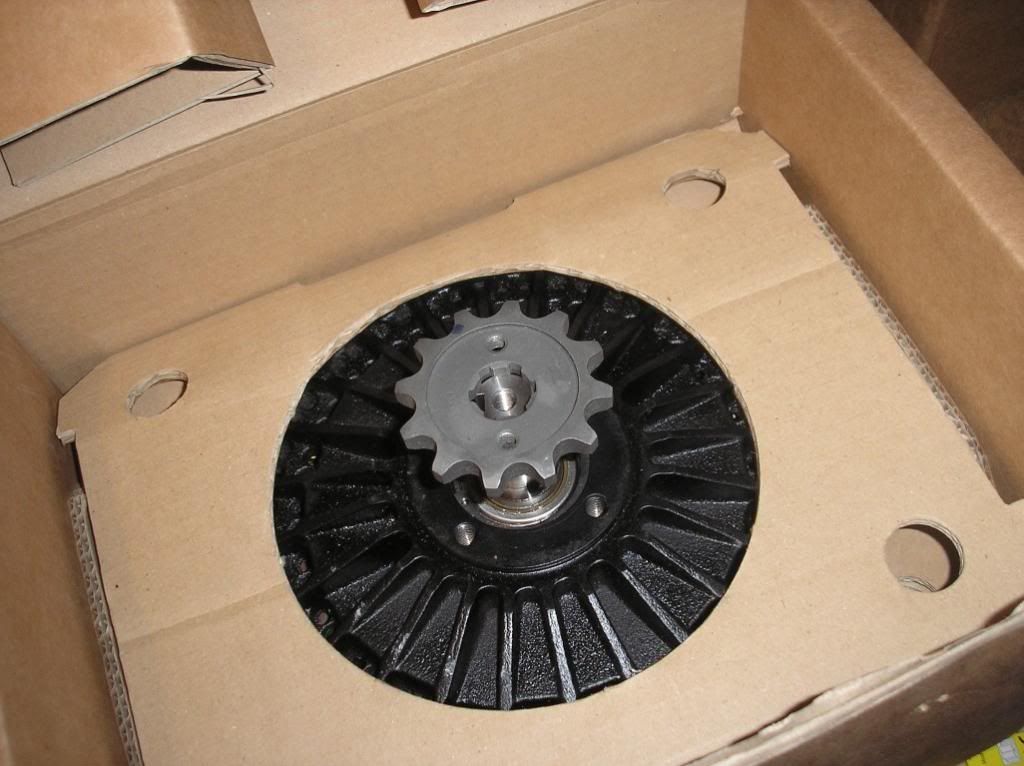

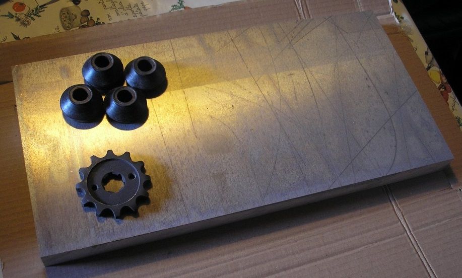

Vandaag de aluminium plaat ontvangen. En ook het voortandwiel en nieuwe stofkappen. Alleen had ik deze voor de stuurkogels besteld en helaas zijn deze voor de fuseekogels. Zoveelste bestelling al tijdens dit project met weer iets verkeerd geleverd. Maargoed, dit wordt ook wel weer opgelost neem ik aan.
Huidige stofkappen op m'n stuurkogels zijn al wat gescheurd en dat terwijl ik nog niet eens heb gereden. Niet echt goede kwaliteit dus. ;)
Heb de aluminium plaat en de stalen blokken ook meteen afgegeven, nu dus weer afwachten tot deze zijn gefreesd. Kon misschien 2 weken duren, hopelijk wat sneller. Maarja als het goed gebeurd is het het wachten wel weer waard.
Het voortandwiel past net niet, moet deze in het midden dus helemaal rond maken. En misschien de schroefdraad eruit van de bevestigingsgaten, het tandwiel wordt toch anders bevestigd dan hoe die normaal op de loncin motor zit dus kan op het tandwiel zelf geen schroefdraad gebruiken.
