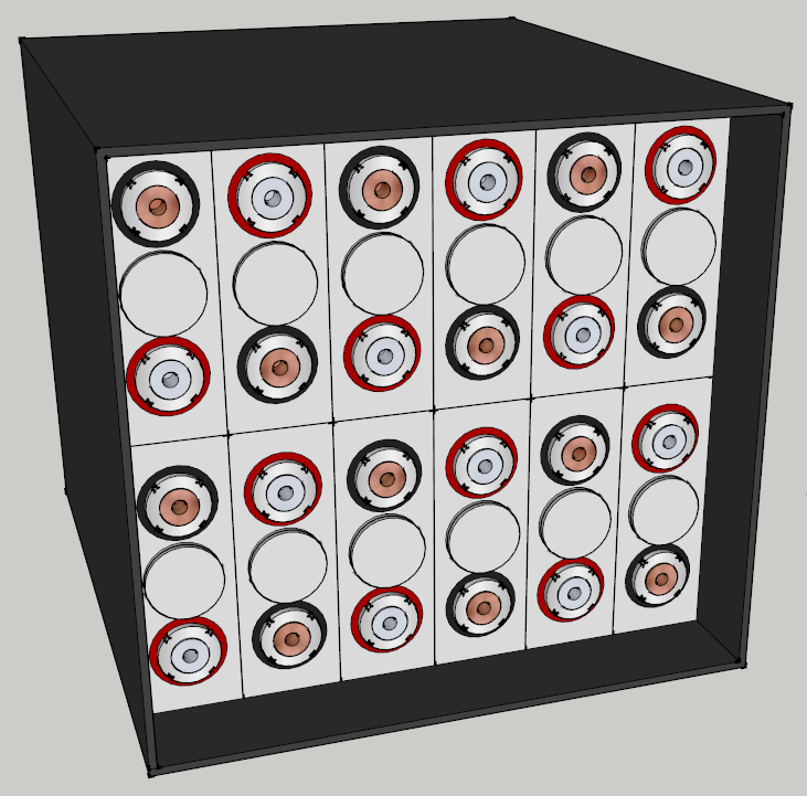

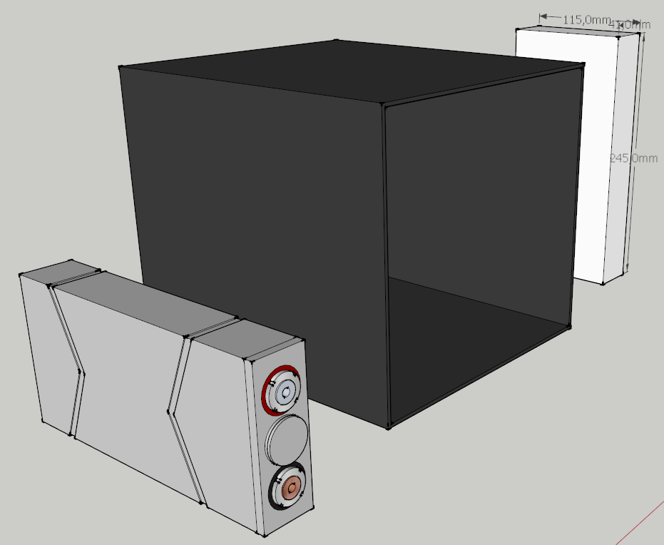

Verveelde me wat vandaag aangezien ik nog op die aluminium plaat aan het wachten ben. Maar even wat met sketchup gespeeld en de accu's die ik ga gebruiken nagemaakt. Toch wel redelijk gelukt, eerste keer dat ik het programma gebruik. :)
Ook maar meteen een van de behuizingen (de grootste) gemaakt waar ze in gaan komen. Heb ook weer geluk, staan 2 maten voor de breedte op de site van de leverancier maar de kleinste maat blijkt de juiste te zijn. Ben altijd van de grootste maat uit gegaan. Zal me dus 3mm per accu schelen wat toch best veel is. :mrgreen: Kan ik ze waarschijnlijk dus nog wat makkelijker plaatsen.
Enige probleem is ervoor zorgen dat ze niet kunnen bewegen in de behuizing. Daarom dat ik nu ook een 3d tekening aan het maken ben om wat te kunnen bedenken hiervoor. :think:

Berichtdoor Firehuntah » 06 apr 2013 23:03
Mja probleem is dat ze ook wel weer makkelijk eruit moeten kunnen als er eens problemen zijn. Hoop het natuurlijk niet voor de komende 10 jaar ofzo maar je weet maar nooit. ;)
Makkelijkste zou gewoon een wat dikke rand rondom zijn die bovenop de accu's drukt. Deze dan van buiten de behuizing vastzetten met bouten. Weet alleen niet of dit een beetje mooi uit zal zien. :roll:
Heb even wat accu's erin gepropt, ging makkelijker dan ik dacht. :lol:
Berichtdoor BBQBarman » 06 apr 2013 23:23
Dan ken der wel water enzo in komen als je bout aan de zijkant ofzoiets hebt
Misschien een opblaasbare luchtkussen zodat alles op zijn plek blijft als je accu deruit wil halen dan leeg laten lopen
Berichtdoor Peter.M » 07 apr 2013 07:06
Kan je niet er een deksel op maken met langs binnenzijde noppen (rubber b.v. ) zodat elke accu naar beneden gedrukt is? ? dan lopen ze ook wel niet weg. Ik heb dat in min camper ook zo gedaan beugel over in het midden van de accu's van de leefruimte en staan echt wel vast hoor.
Berichtdoor Firehuntah » 07 apr 2013 09:03
Op het midden van de accu's kan ik niks plaatsen voor ze vast te drukken, hier komen namelijk die printplaatjes voor het BMS. Kan ze dus eigenlijk alleen rondom vast zetten (tegen de behuizing aan) en eventueel in het midden nog een stuk erover. Maar ik zal het nog wat verder proberen te tekenen met al die printplaatjes enzo, dan is het wat duidelijker. ;)
Berichtdoor DexterXL » 07 apr 2013 10:26
Tape om de accu's heen, dan word dat 1 pakket.....
Berichtdoor dimpower » 07 apr 2013 16:40
waarom niet gewoon een L-profieltje vastvijzen binnenin de bak die dan op de rand van de accu's drukt.in het midden gebruik je dan een T-profiel die beide accu's vasthoudt.beide profielen zijn verkrijgbaar in alle denkbare maten en diktes.
