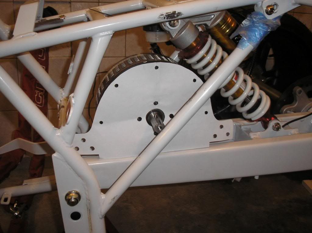

Vandaag ook iemand hier gehad voor een oplossing te vinden voor de steunen van de motor. En een oplossing is er ook, alleen niet zoals ik eerst in gedachte had. Was van plan de motor gewoon als het ware op de achterbrug te klemmen met een steun aan bovenkant en een aan onderkant. Maar dit zou niet gaan lukken, gewoon niet genoeg plaats voor om het ook stevig genoeg te maken. Hij gaat nu dus eerst bevestigingspunten maken (duurt ongeveer 2 weken), deze moet ik daarna dan op de achterbrug laten lassen. En daarna zal hij weer komen kijken voor de steun zelf te kunnen maken, die dus bevestigd gaat worden op de nieuwe punten. Nja beetje lastig uit te leggen, jullie zien het wel als het zo ver is. ;) Maar zal in ieder geval erg stevig worden op deze manier.

Motorsteun is er nog niet, waren steeds wat aanpassingen nodig aangezien het erg lastig is om de motor op de achterbrug te bevestigen. Niet veel ruimte voor bevestigingen. Maar het is toch gelukt, moet nu even zelf voor het materiaal zorgen en dan zal de motorsteun worden gemaakt.
Hier kunnen jullie nog even zien hoe de motor nou precies komt te zitten. Helemaal geen aanpassingen nodig voor de veer, motor past perfect op deze plaats.
En heb weer even wat geknutseld om te kijken of het allemaal zou passen met de motorsteun. Blijft toch nog de beste manier van meten. :lol:
Zal alleen links beneden wat schuiner worden en maar 2 gaten voor de bevestiging op de brug aangezien daar een buis in de weg zat. ;) Heb de tekeningen voor de motorsteun al hier liggen en het ziet er echt geweldig uit. Zal zoiezo veel steviger zijn dan nodig is, heb ik ook nooit problemen ermee. Maar ik laat het jullie liever zien als ik het echt hier heb, zal wel binnen 2 weken zijn. Dit zal in ieder geval het mooiste stukje van de quad worden denk ik. :mrgreen:
