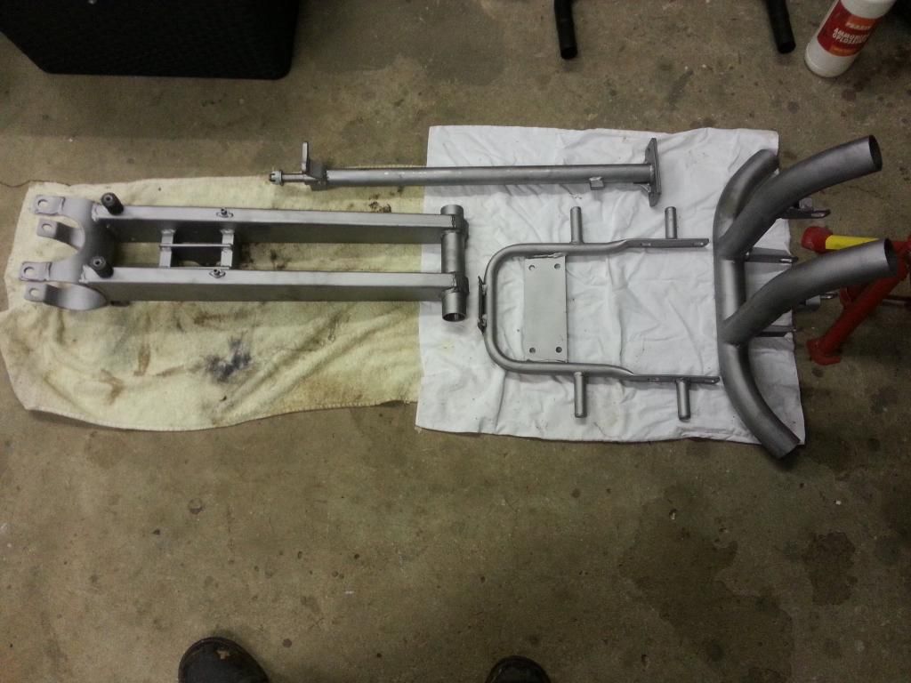

Berichtdoor darippert » 16 sep 2014 22:02
Nog niet alles terug, het grote frame was nog niet klaar, maar wat er terug is is mooi blank.....
Morgen pinselen .....

Berichtdoor Firehuntah » 16 sep 2014 22:56
Altijd mooi om te zien zo'n gestraalde delen, netjes gedaan. :) Zo zag dat van mij er ook allemaal uit 3 weken geleden. :mrgreen: Denk alleen dat jij sneller alles gepinseld zult hebben. ;)

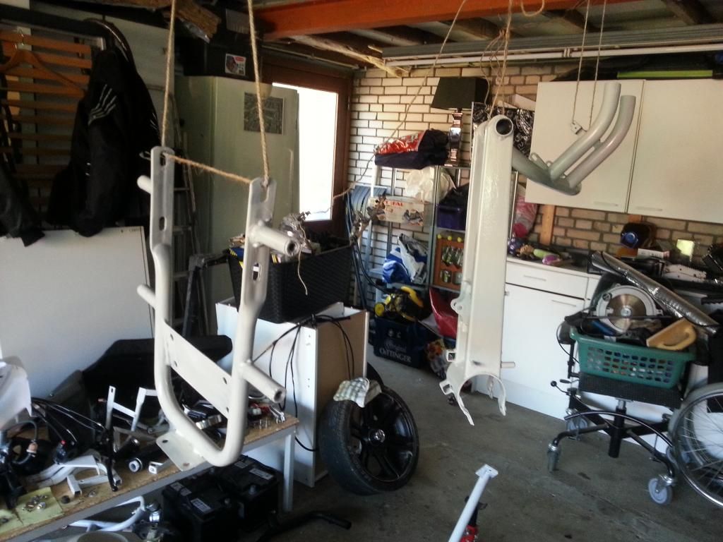

Berichtdoor darippert » 17 sep 2014 15:34
En nu laten drogen.....

Berichtdoor Remy » 17 sep 2014 18:46
:lol: :lol: :lol: altijd handig je garage ombouwen tot spuitcabine :lol: :lol: :lol:

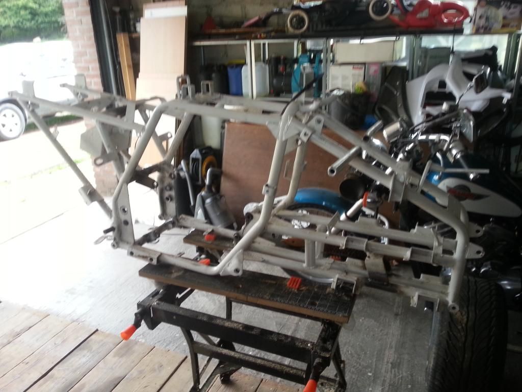

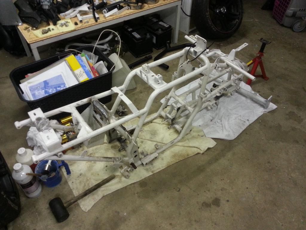

Berichtdoor darippert » 11 okt 2014 11:29
Zo, eindelijk het frame terug, heeft even geduurd.
Maar weet nu wel dat alle lassen goed zijn.
Er bleek ook een scheur in de stuur inrichting te zitten.....
Alleen jammer het frame paste niet in de zandstraal box, dus het is nu niet mooi blank.....
Toevallig iemand in de buurt van Brunssum die dat voor heel weinig voor elkaar kan krijgen?
(EDIT: laat het zandstralen eigenlijk maar zitten ben zo ook tevreden met resultaat :roll: )
Frame staat nu volledig in de zinc coating en met mijn amateur verf skils ben ik er wel tevreden mee. ;)

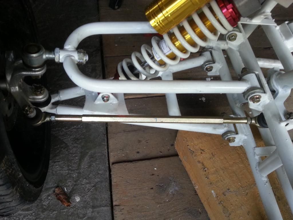

Berichtdoor darippert » 13 okt 2014 15:28
Stuurstang vraagje :
Ik heb de stuur stang nu "onderlangs"gemonteerd maar vraag mij af of dat wel goed is, kan ook "bovenlangs" maar vond ik hem niet lekker zitten.
Op mijn archief foto's is het niet duidelijk te zien hoe het zat, dus hoe hoort de stang te zitten?
Heb een : YAMAHA WARRIOR
darippert
Berichten: 190
Woonplaats: Zuid Limburg
Berichtdoor Firehuntah » 13 okt 2014 16:37
Je spoorstang zit goed zo. :thumbup: Let er wel op dat je weer splitpennen in de kroonmoeren zet, kan ik niet echt zien op de foto. ;)
Berichtdoor darippert » 13 okt 2014 17:54
Dankjewel. Enklopt de splitpennen moeten er nog in ......
