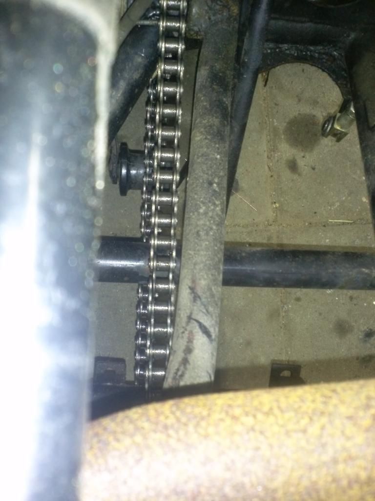

De ketting loopt aan tegen de frame buis die vanaf de veer naar de achterasbuis loopt
verlagen of inveren verergert het euvel

Framebuis bewerkt met een hamer , gebeurde niks.
moker gepakt en weer geramd en ja hoor zit nu een cm tussen buis en ketting doel bereikt.
ketting kan nu zelfs omhoog als er een groter voortandwiel op komt.

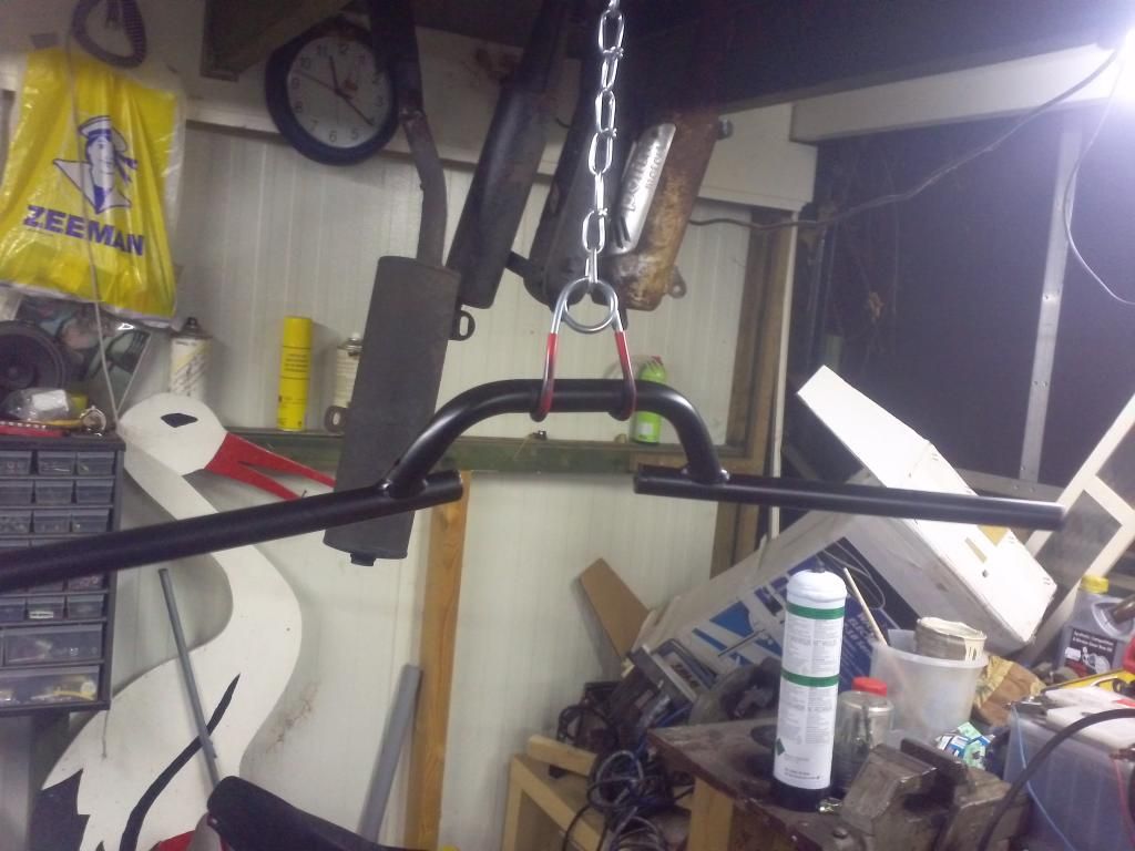

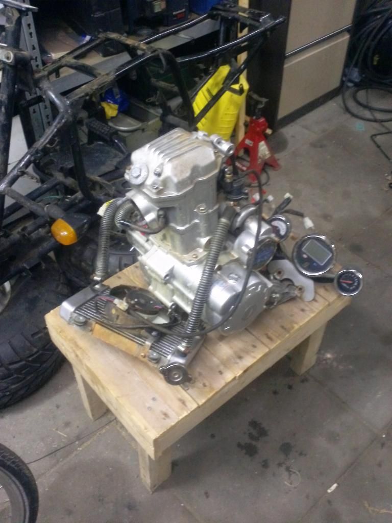

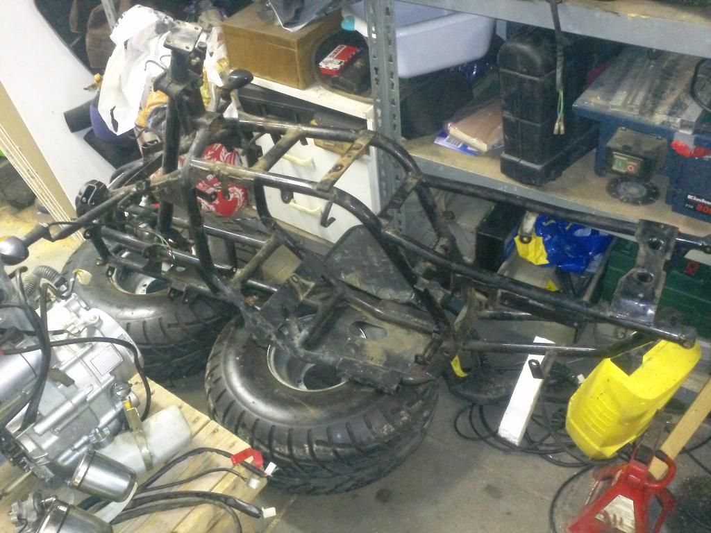

het kale frame van de donor wel een beetje triest gezicht
gaan nog wat steuntjes af en dan oud ijzer
de buit naast alles wat al is overgebouwd
hier was het om te doen
vieze roestige chromen stuur zwart gemaakt
closeup van waar de ketting aanliep zit nu een ruime cm tussen buis en ketting

Dat wordt wel oppassen dan als je ketting wat slapper gaat hangen. ;) Misschien wat harde rubber ofzo om die buis doen zodat niet meteen je frame wordt beschadigd als dit ooit gebeurt.
En met inveren, krijg je daar meer ruimte door of minder?
Re: bashan bs3 naar streetquadachtig iets
Berichtdoor Arwin » 30 apr 2014 22:18
Met inveren minder
buis zakt dan naar de ketting toe.
maar dan moeten er wel vreemde dingen gebeuren voordat hij dan de ketting raakt
die genata achterveer lijkt wel een massieve buis.
maar even kijken wat hij doe , zal die buis niet ongestraft veel verder kunnen slaan zonder dat het invloed heeft op de rest van het frame
wordt dan doorslijpen en omlassen
