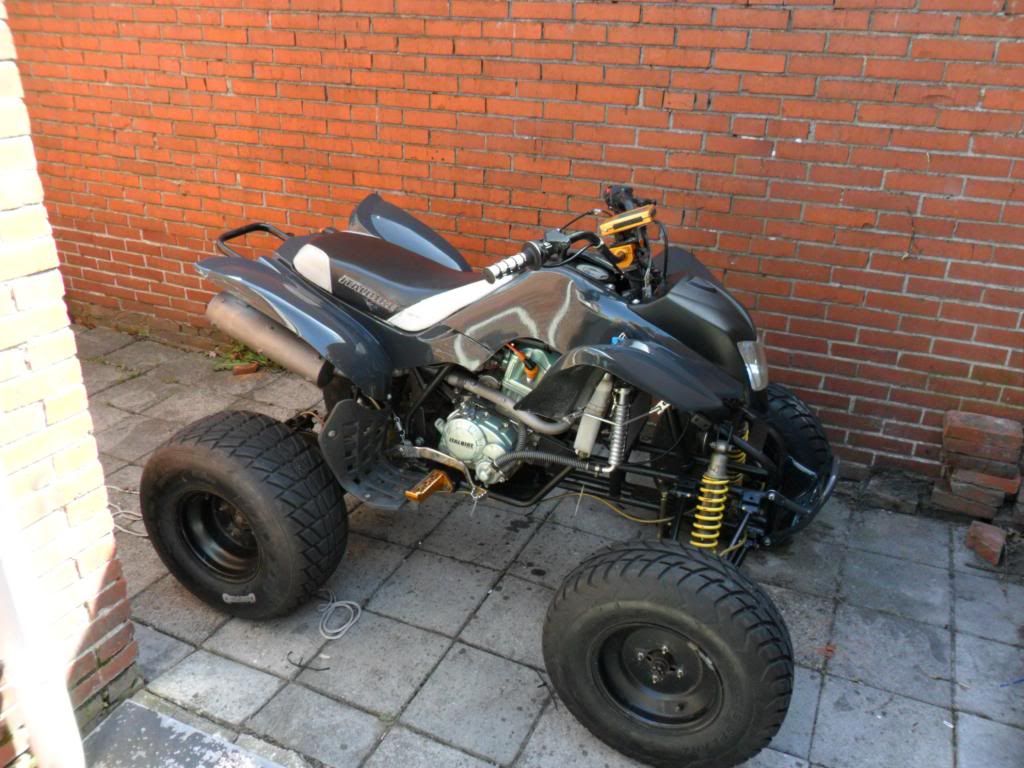

Berichtdoor barry14 » 02 jun 2013 11:23
Klaar, alle nieuwe onderdelen gemonteerd, en de rest gespoten, misschien komen er in de toekomst nog wel nieuwe kappen op, maar ik vind het eerst wel best zo, ik kan in iedergeval rijden.
