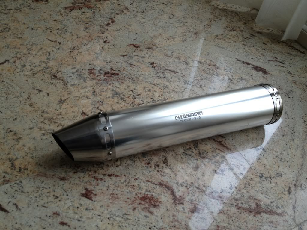

Mij demper mag je voor 40 kopen
Re: Eric's camo quad
Berichtdoor dimpower » 20 mei 2012 17:08
jammer dat je te veraf woont.anders weet ik wel iemand die je uitlaatbuis voor je zou plooien en lassen.
