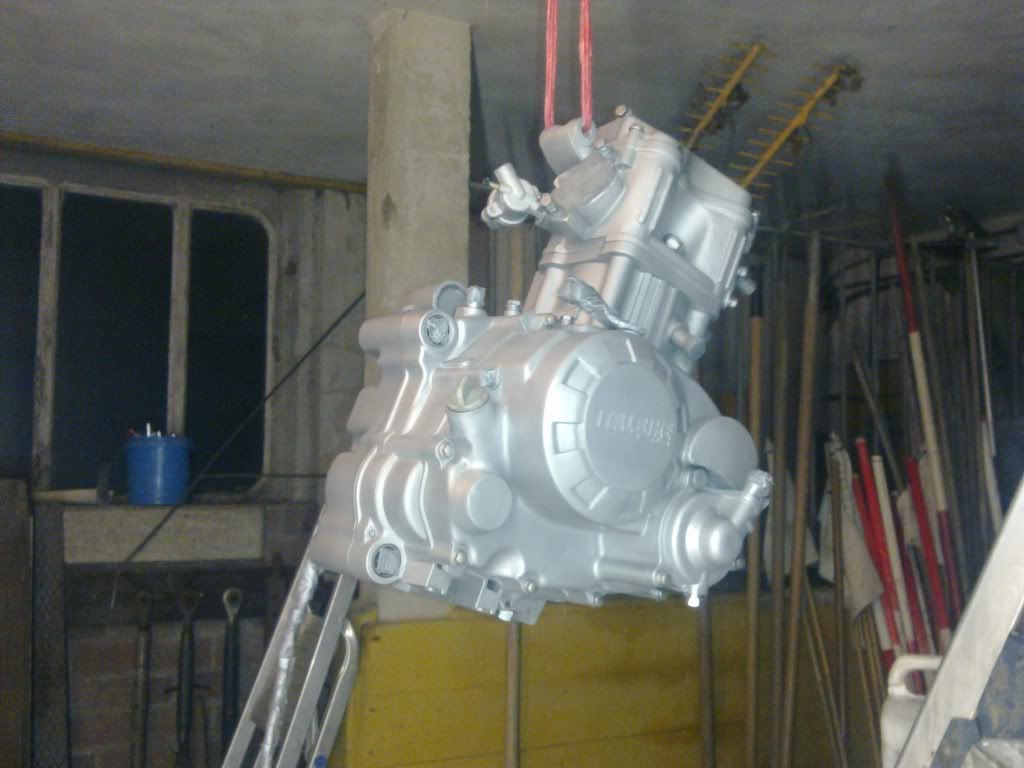

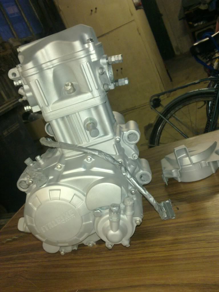

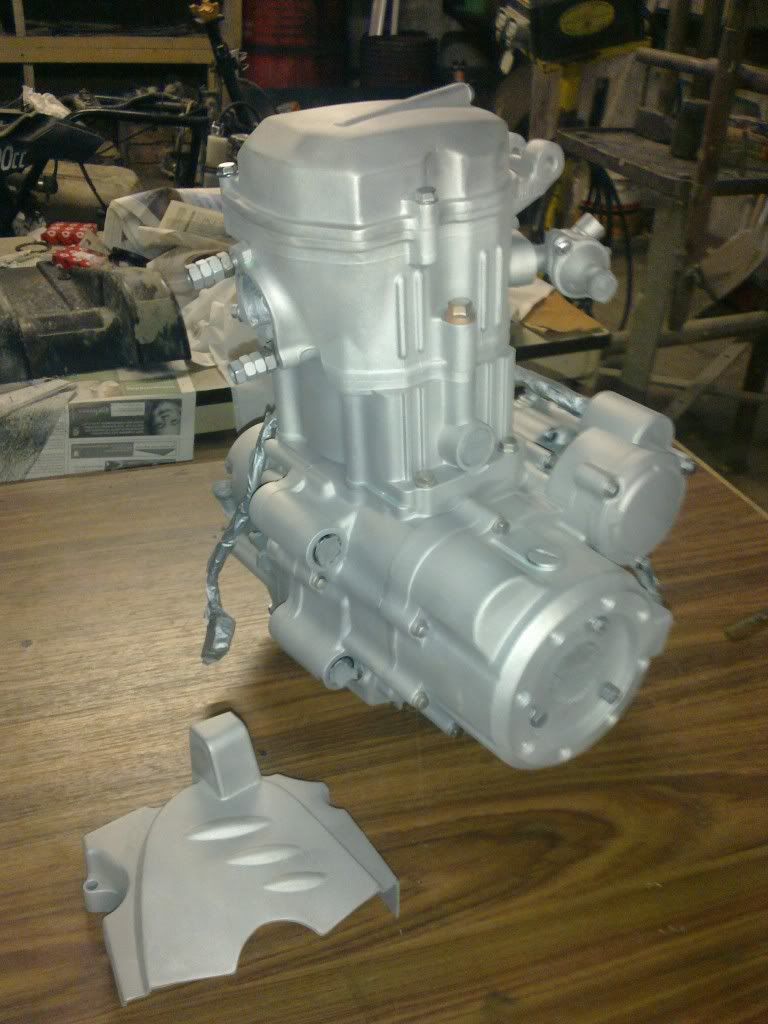

Ik was die lelijke groene kleur van me motorblok zat dus dat gingen we even aanpakken. Blok eerst dus helemaal uit elkaar gehaald en aaaaaaaaaaalles eruit gehaald behalve de lagers die ik na het stralen vervang voor nieuwe.
Blok weer in elkaar gezet en naar straler gebracht en taaadaa zo kwam ie terug :D
klaar voor het spuiten
Heb alle gaten en hoekjes ook nog dichtgemaakt met bierfiltjes en ducktape zodat de glasparels niet teveel in het blok komen.

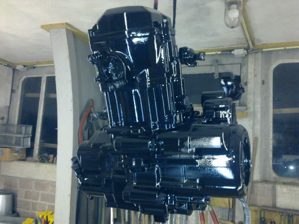

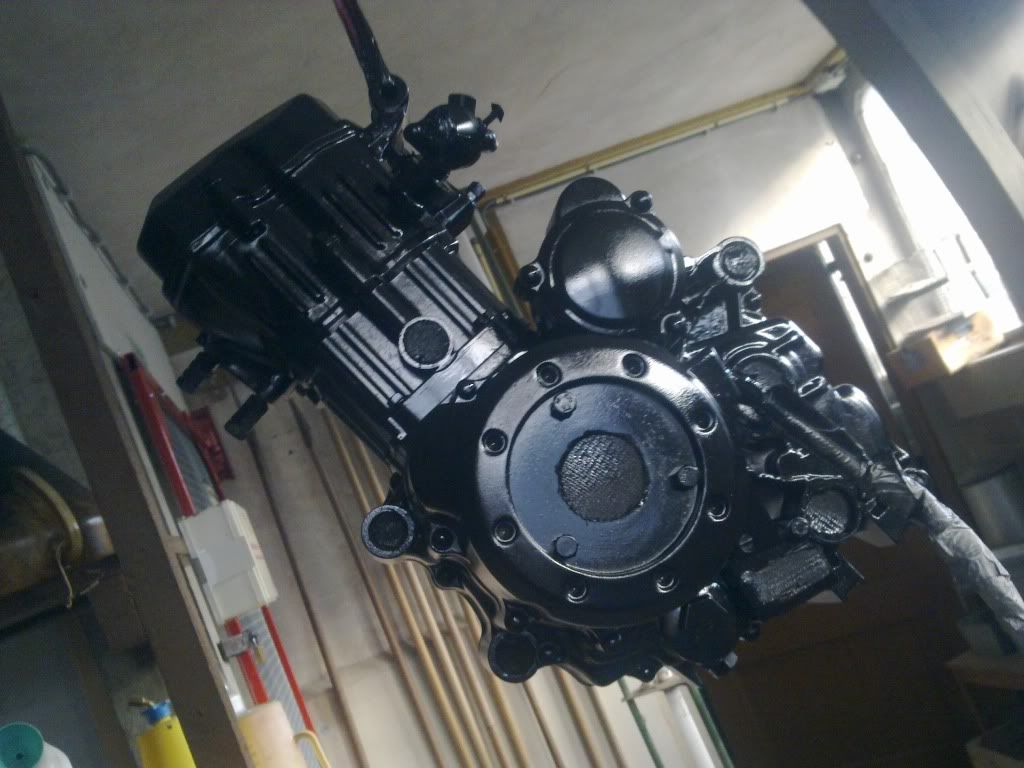

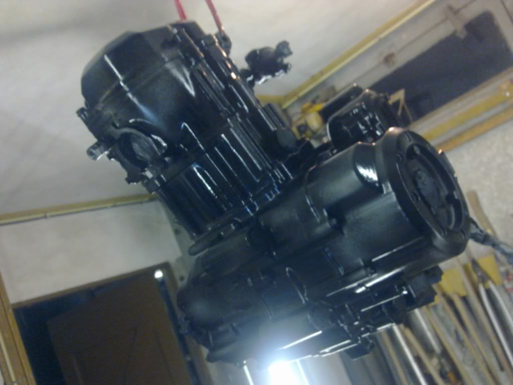

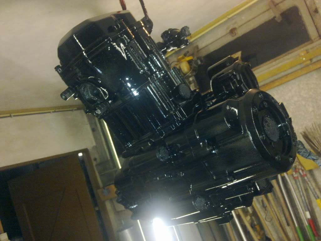

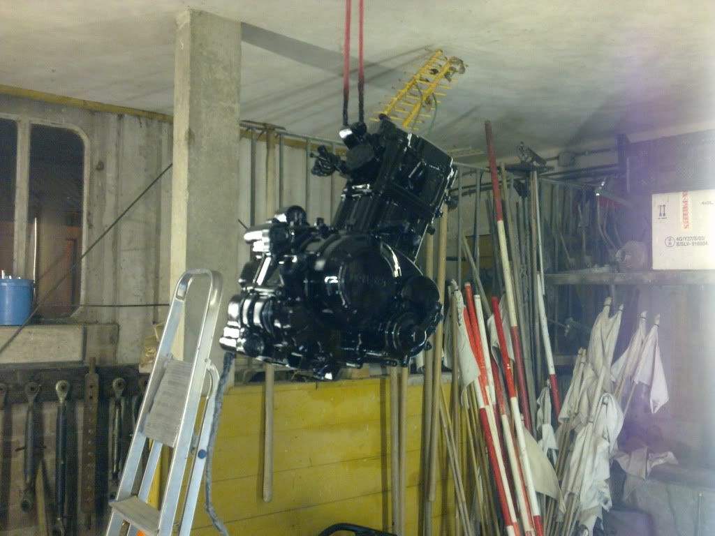

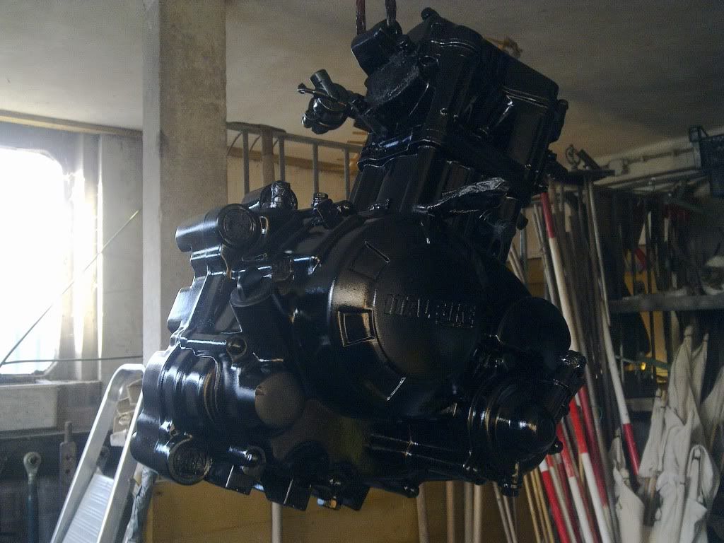

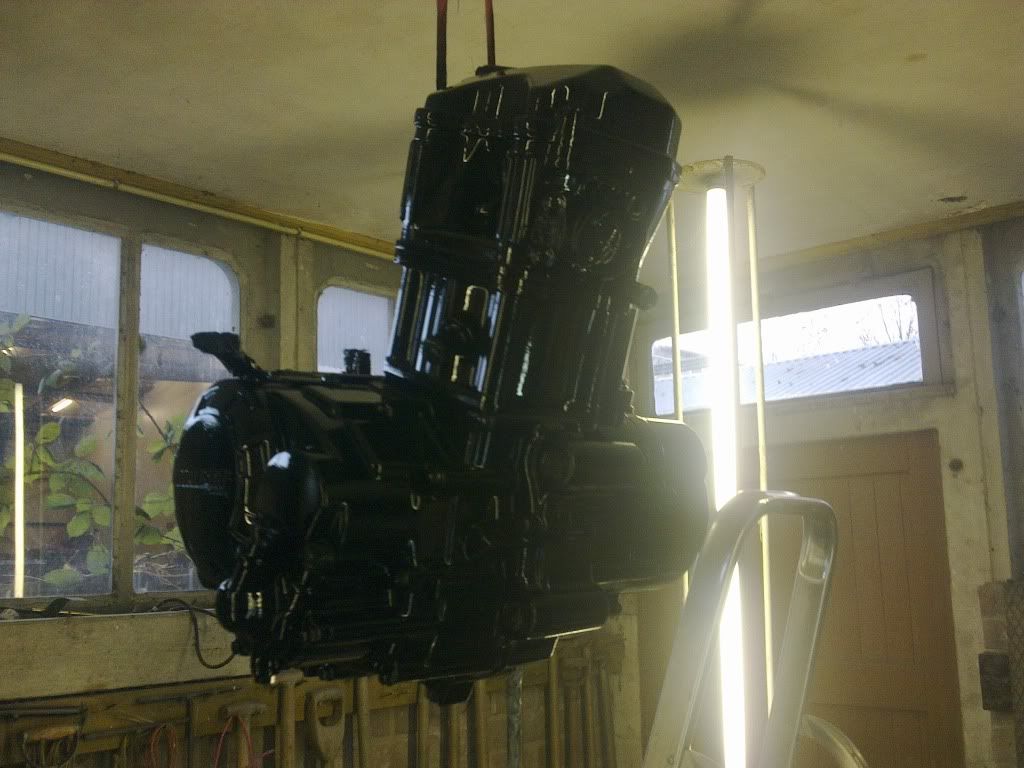

Ik had 2 bussen Motip engine-paint zwart aangeschaft. De verf verschild met hittebestendige lak in het opzicht dat het elastischer is. Dus steeds bij het warm en koud worden van het blok ontstaan er geen scheurtjes en dergelijke.
De eerste laag
2e laag
en alle andere lagen ;)
En hier isie aant uitharden

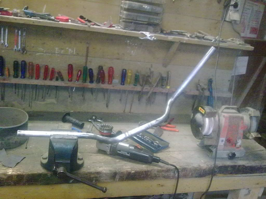

Vervolgens toen het blokkie aan het uitharden was gelijk maar even een paar andere dingen aan gepakt.

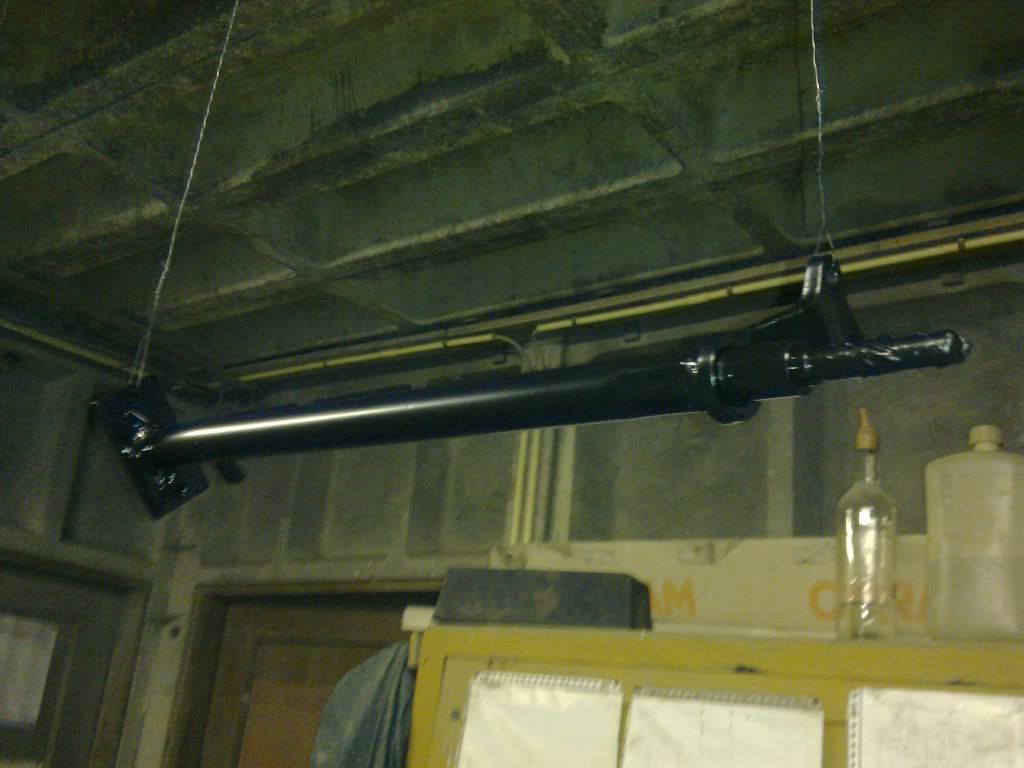

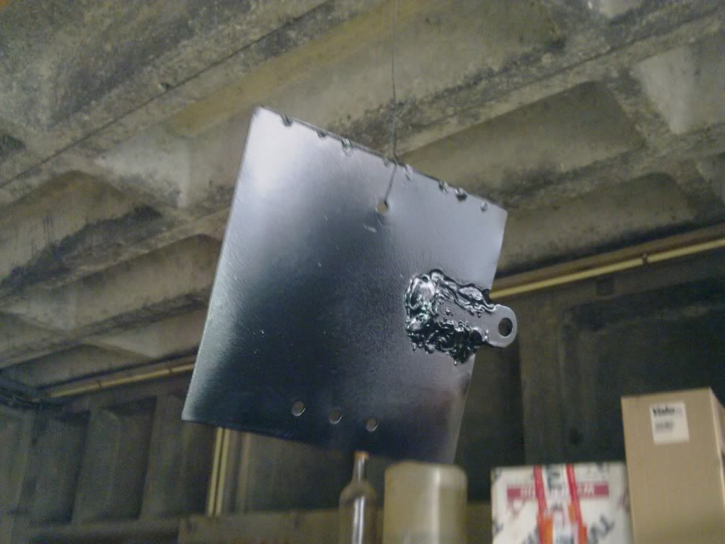

Stuur geschuurd
stuur gespoten

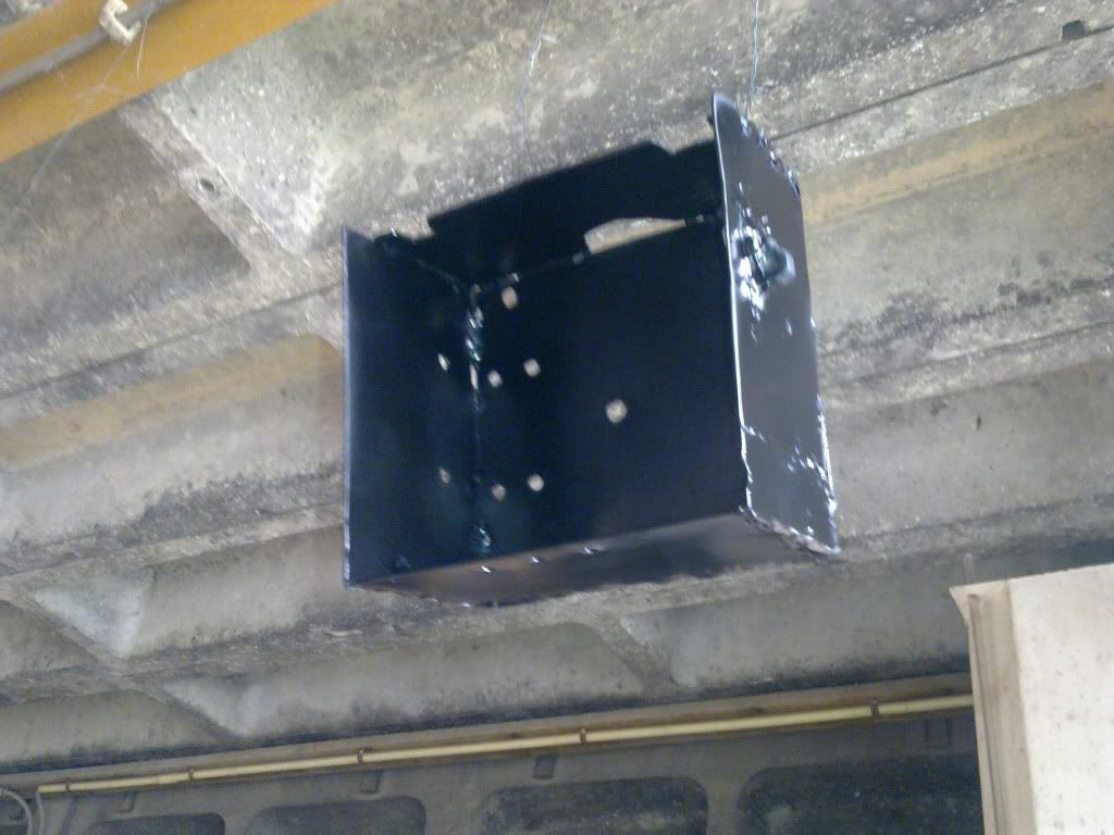

accubakje was beetje aan roesten doordat ik accuzuur had gemorst
ook maar even aangepakt

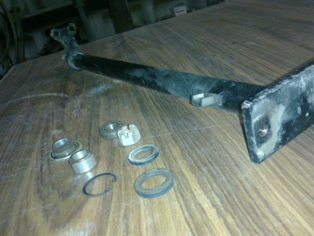

Stuurkolom zag er ook niet meer zo strak uit dus ook maar even aangepakt

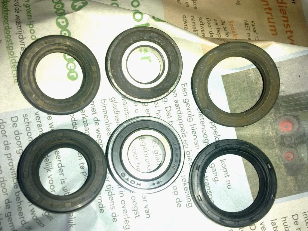

nieuwe lagers en keerringen, was hoognodig tijd
van geschuurd
naaar
