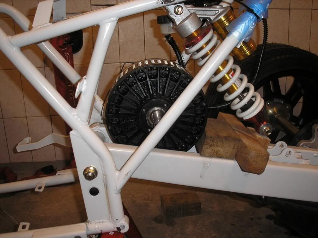

Vanavond even de achterbrug half los gemaakt en de motor gepast. Ik wist dat het krap zou gaan worden maar dit gaat toch echt millimeterwerk worden. :lol:
Vanaf de zijkant gezien past het allemaal goed, ruimte over nog.

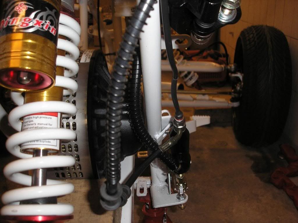

Vanaf de achterkant gezien, niet veel ruimte maar denk nog net genoeg voor een bevestiging van het tandwiel. Tandwiel zal iets over de as heen komen zodat deze netjes uitgelijnd zit met het achtertandwiel.

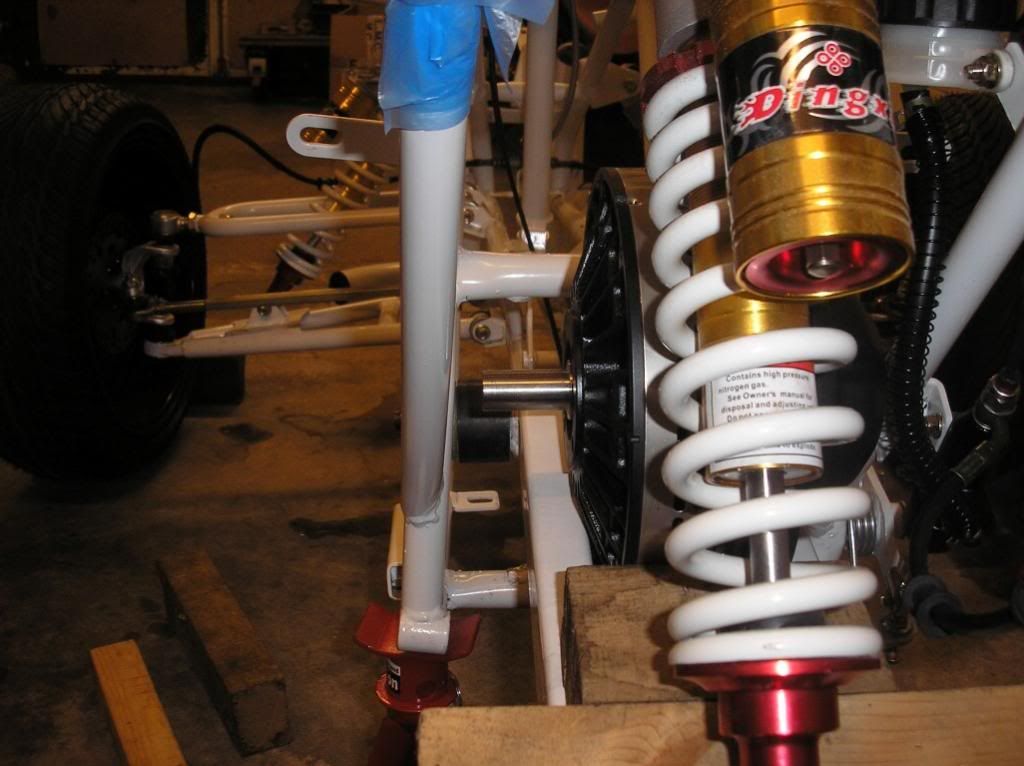

Maar nu aan de andere kant, denk dat ik hier net 2-3mm over heb. Is dus net genoeg zolang er geen speling in de achterbrug komt. ;) Maarja 2-3mm speling dan moet het toch wel erg mis zijn denk ik zo.
Ben dus blij dat het net allemaal past zoals gepland. :mrgreen: Nu nog de steunen laten maken.

speling in je achterbrug kan je voorkomen door die rare lagers der uit te halen gewoon pom busjes te laten draaien en evntueel een extra vulringetjes aan de zijkant zodat hij echt aleen nog maar naar boven of naar beneden kan en niet de andere kanten op.. wat betreft de stand van je achterbrug.. ik heb een tijdje gereden in de stand op de foto.. dit rijd niet lekker.. hou daar rekening mee met het fabriceren voor de niewe bevesteging van de veer.. voor de rest kicke spul ben echt benieuw hoe hard die strax vooruit gaat :thumbup:

Stand van de achterbrug gaat niet zo worden als op de foto. Dit blijft gewoon standaard en veer komt ook gewoon weer op de originele bevestiging. Past perfect. Dit is dan ook een van de redenen waarom ik een JLA heb gekozen voor dit project. ;)
