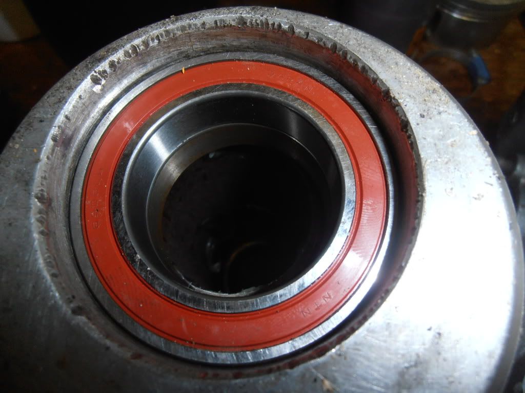

Vandaag eindelijk mijn lagers achteras lagers binnen.
Heb ze al in het excentriek. Maar nu er nog de keeringen plaatsen. En een metalen ring tussen het buitenste lager en keering?...
Heb er 4 keeringen bij. Heb zitten zoeken, maar heb er toch maar 2 nodig.
Lijkt een beetje op; ach,..zal jij wel nodig hebben hihi.
Bij de Dinli komen er 2 lagers tegen elkaar aan.... per 2 aan 1 zijde dus.
Dan een ring...dan de keering.

Berichtdoor Peanut » 31 maart 2012 07:40
Lagerhuis gisteren geplaatst.
Ging vrij vlot.
De huidige as heeft dus een kleine slag aan de rechterkant. Dus ik dacht; ik gooi mijn andere as eronder. Die is recht. Maar het bleek al snel dat die as ruimte vertoonde tussen de as en lagers. Ik neem aan dat ie een hele tijd "los" ten opzichte van het lager heeft gedraaid en is afgesleten.
Dus de as met slagje er maar weer even in gedaan. Dit om verdere schade aan mijn nieuwe lagers te voorkomen.
