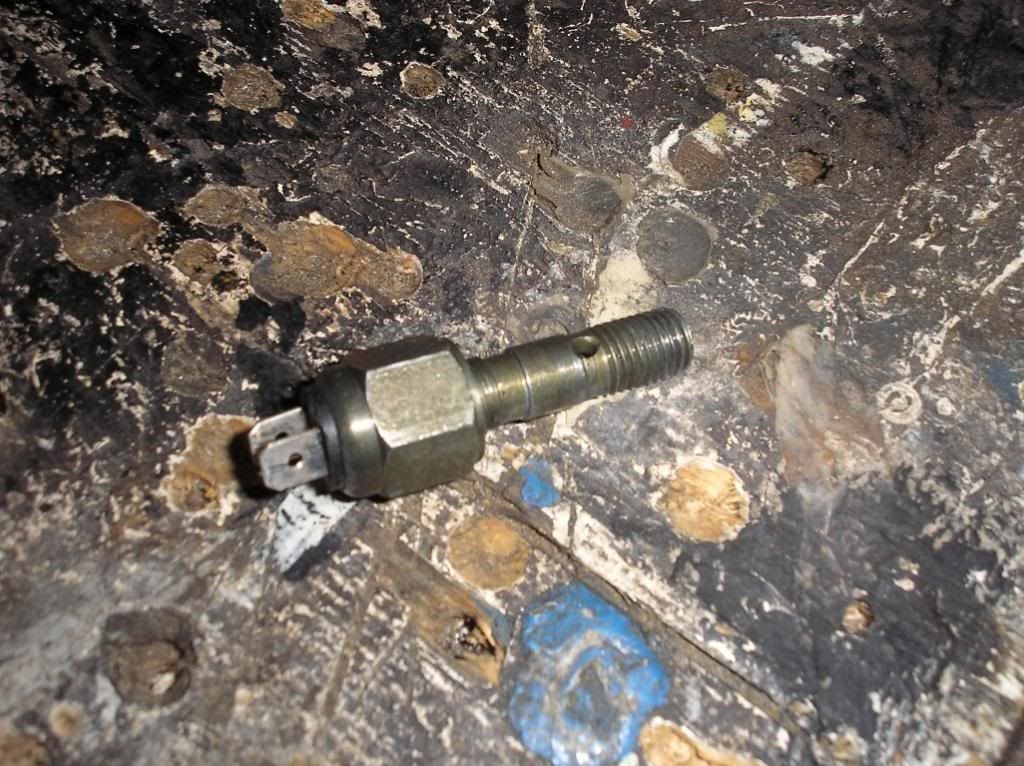

Moet op de rempomp achter wel nog een aparte banjo bout met sensor voor de remlichten kopen. Deze zat namelijk eerst erop en kan deze dus niet hergebruiken aangezien deze voor dubbele leiding is. Voorlopig maar even een normale banjo bout erop gedraaid.

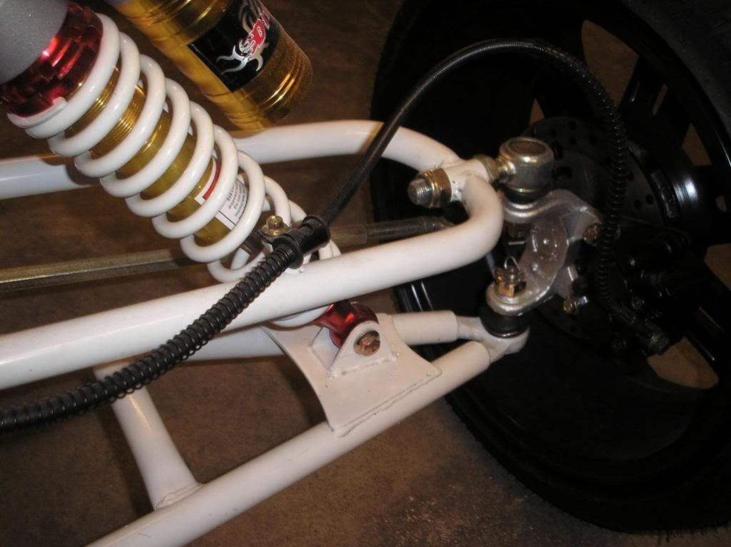

Ook denk ik niet dat ik de remleidingen voor op de juiste manier kan laten lopen. Denk dat deze ook een stuk langer zijn bij de JLA met ijzeren draagarmen. Maar ze zitten ook vast op de draagarmen zelf.
Weet in ieder geval niet hoe ik ze op de juiste manier kan laten lopen, denk dat ik het beter zo kan laten zitten, of toch niet? :think:

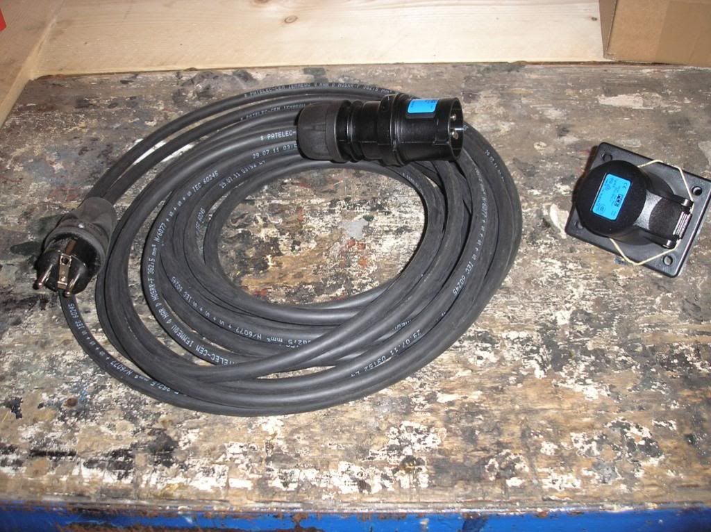

Ook even het eerste ding gedaan voor de elektrische ombouw, de laadkabel gemaakt. :lol:
Was zo gepiept natuurlijk maarja voor de rest kan ik nog niet veel. :problem:

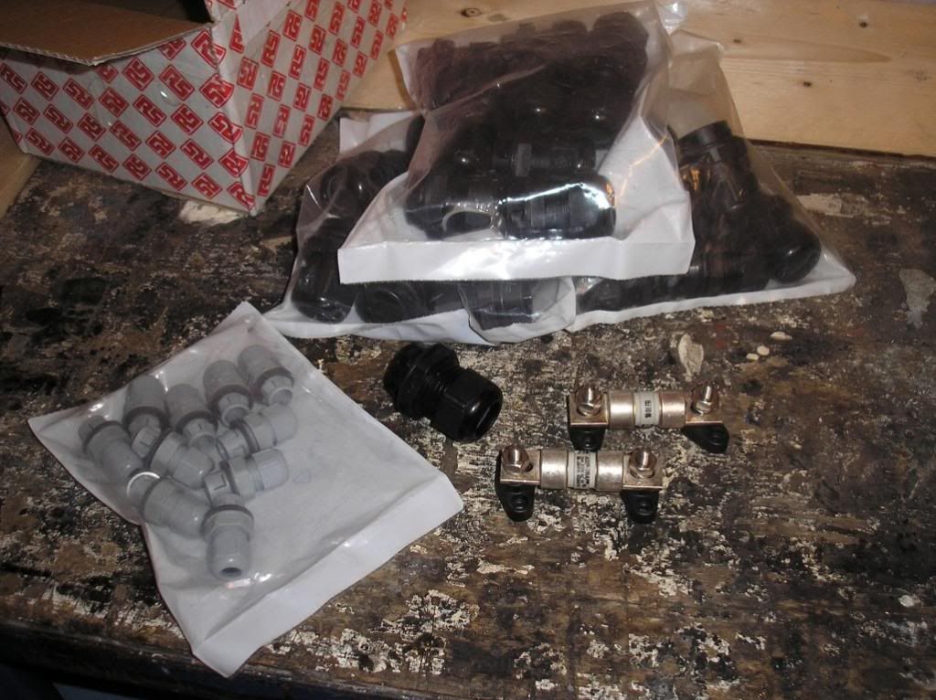

Vandaag de wartels ontvangen. Had ook nog 2 zekeringen met houders erbij besteld voor de lader en dc-dc omvormer.
Alleen weer een foutje, had om zwarte wartels gevraagd maar voor de kleinere heb ik grijze gekregen. Snap niet hoe ze dit fout kunnen leveren aangezien de grotere wel gewoon zwart zijn en ze hebben ze in dezelfde doos gedaan.. Dus weer even afwachten of ze zwarte kunnen naleveren.

De rubbers die ik erbij had gekregen waar de kabels normaal doorheen gaan kon ik dus niet gebruiken. Zit namelijk een afwijking in de behuizing waardoor de gaten meer ovaal zijn dan rond. Dit is schijnbaar al lang zo bij het bedrijf want zelf lossen ze dit op door een stuk fietsenband op de kabel te plakken waardoor de rubbers wat uitzetten. Maarja ik heb er veel geld voor betaald en vond dit dan natuurlijk geen goede oplossing. Daarom dat ik hier nu ook die wartels voor gebruik. Gat is nu helemaal opgevuld en ziet er eigenlijk ook wel wat netter uit. Alleen zullen de kabels dus wat langer uitsteken.

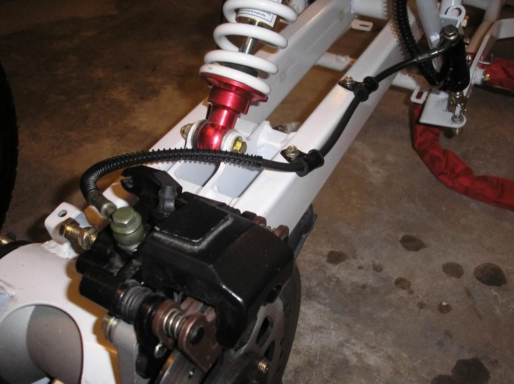

Aangezien ik de behuizing van de controller nu helemaal klaar heb even gekeken of het goed zou passen waar de uitlaatdempers eerst zaten. Genoeg ruimte tot aan de remklauw maar de remleiding zat in de weg. Heb deze kunnen omdraaien zodat die nu wat omlaag staat gericht. Op de foto lijkt het misschien alsof die nu heel strak staat maar is niet zo, loopt gewoon netjes rond. Vind dat die nu eigenlijk nog beter zit dan origineel, weinig beweging ook bij het inveren.
Is nu ook genoeg plaats want de remleiding loopt nu gelijk met de remklauw. Maarja dit zullen jullie over een tijdje wel zien als de controller eenmaal bevestigd is aan het frame. :)

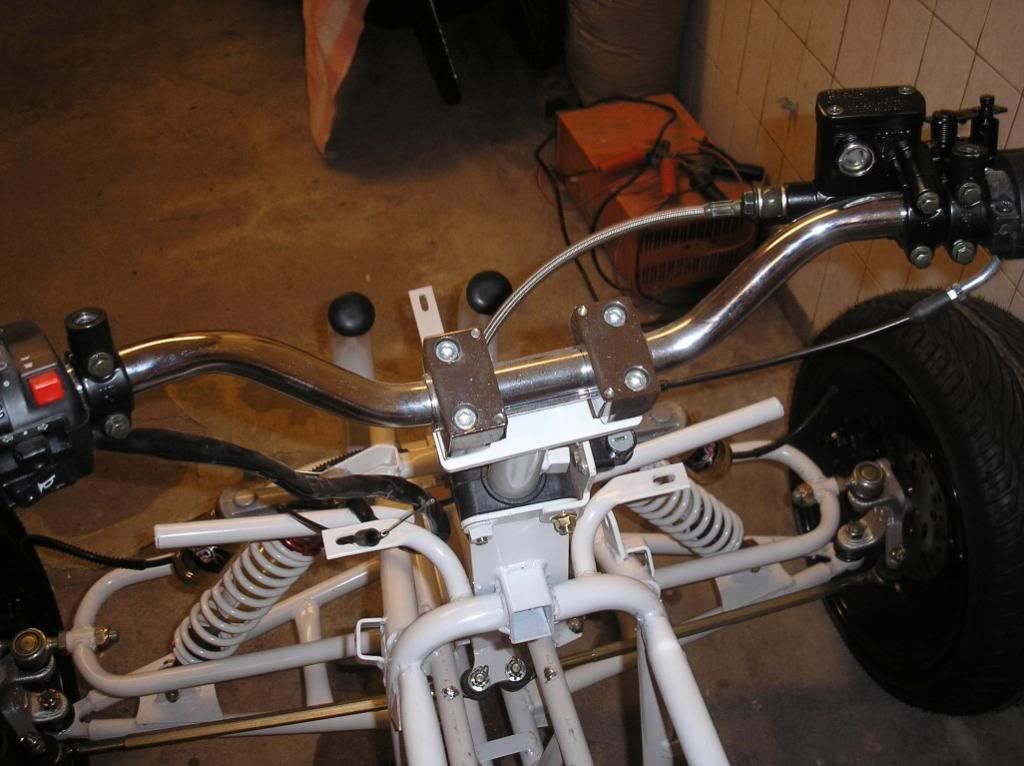

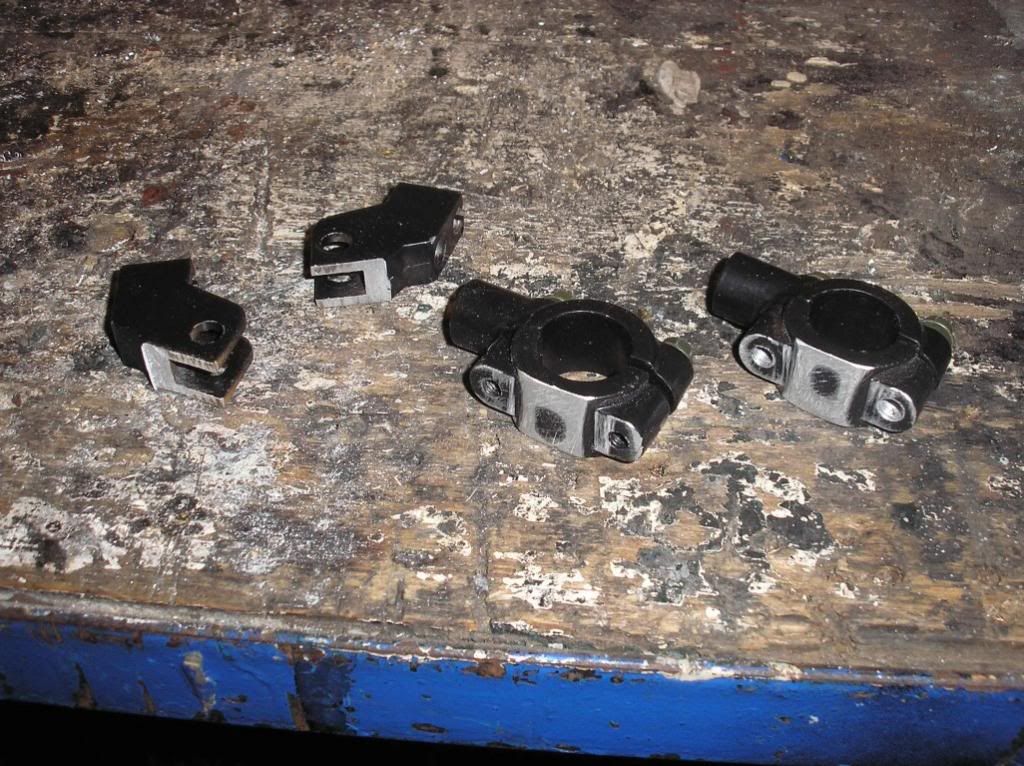

Ook nog even de 'oude' remhendels gesloopt, bevestiging voor de hendel weggeslepen en netjes rond gemaakt. Zijn nu dus alleen bevestigingen voor de spiegels.
Had ook nog gehoopt dat m'n nieuwe hydraulische remlichtschakelaar gisteren zou komen met de post, maar dat wordt dus pas morgen of dinsdag. Hierna kan ik het remsysteem weer vullen en ontluchten.

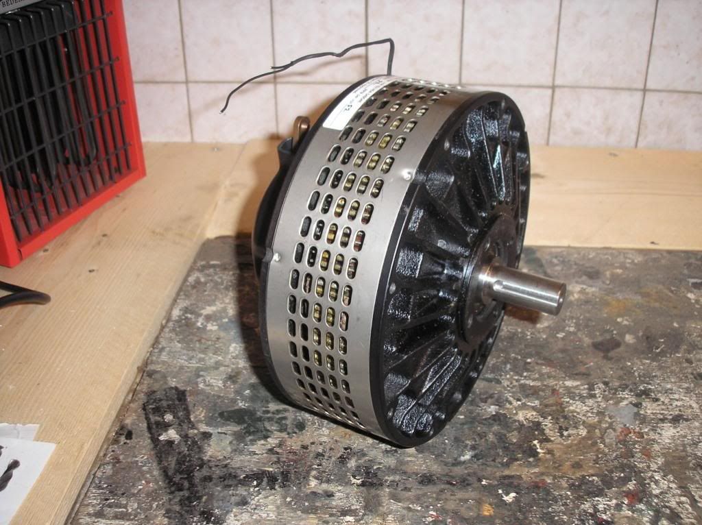

Vandaag een pakket van 18kg gekregen, wat zou dat toch zijn. ;)
Eindelijk dus de motor gekregen, met nog wat andere belangrijke onderdelen.
Zie hier de motor, vind het toch wel bijzonder dat je uit zo'n kleine motor zoveel vermogen kunt halen. Maar is toch best zwaar voor het formaat, weegt 11kg.

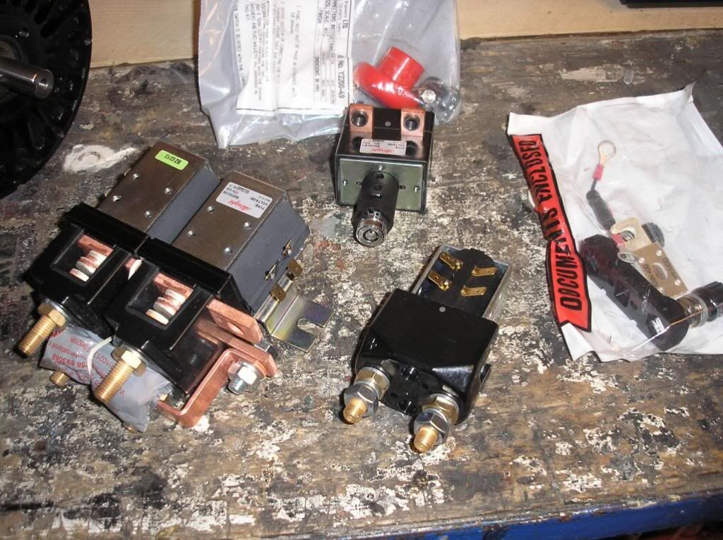

En dan nog de andere onderdelen.
Links 2 contactors (grote relais) voor de + en - naar de motor om te kunnen wisselen, voor achteruit te kunnen rijden dus. ;) Veel groter dan verwacht, even kijken dus waar ik deze het beste kan gaan plaatsen.
Bovenaan de noodschakelaar met slot, met een druk op de knop zal de 72V naar de controller uitgeschakeld kunnen worden. Voor het geval ik de controller niet uit krijg via 12V (contactslot/killswitch) als eens iets mis zou gaan. Sleutel nodig om weer in te schakelen.
Onderaan nog een contactor, deze had ik eigenlijk eerst voor met een andere controller. Bij de controller die ik nu heb zitten er al 2 ingebouwd. Maar heb hem voor de zekerheid toch maar in de bestelling laten staan. Ben van plan deze nu in het midden van het accupakket te gaan gebruiken zodat ik wat veiliger kan werken (36V gelijkspanning is een heel stuk veiliger dan 72V ;)).
Rechts de hoofdzekering met houder. Alleen is het weer feest, het past niet. De bouten van de houder zijn net wat te dik, de zekering past er niet op. :think: Komt allemaal uit Engeland dus terug sturen voor een nieuwe gaat lastig worden. Even kijken dus hoe ik dit kan oplossen, anders hier maar gewoon een nieuwe houder kopen.
