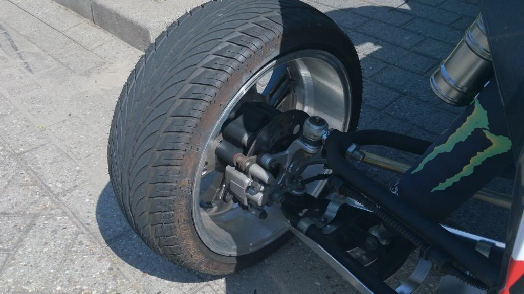

Ja of je maakt strippen die je vast zet op de 2 gaten die voor je ophang zijn zo dat. Je extra gaten kan maken zo. Dat je de veering schever zet dus lager hebben ze hier op de site ook. Gedaan met een bassie die topic was 1 van de eersten over verlagen

Zoals op je foto te zien kan je die gat dernaast gebruiken dan staan je armen recht

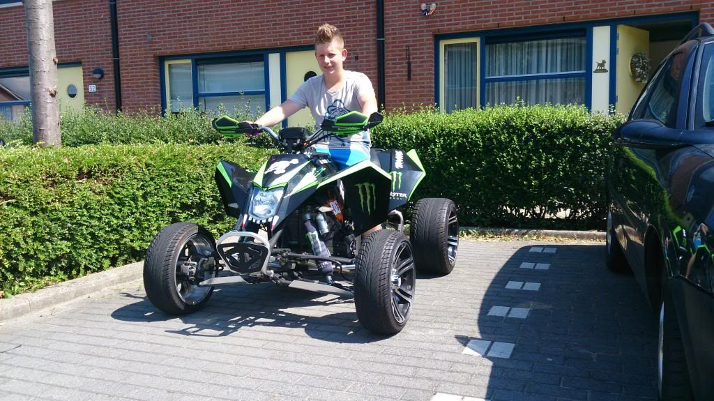

Ik kan er wel kw veren onderzetten das het probleem niet, maar die kart look zeg maar lukt niet op 14 inch velgen denk ik. Je blijft dan toch verlaagt op grote velgen, je staat hoger of doorgezakt.
Die kleinere velg met bv maxxis banden krijg ik niet vertand, voor kan ik geen groter tandwiel kwijt en achter is er geen andere verkrijgbaar.
Ik zou dan zelf iets moeten zoeken of laten maken evt als dat mogelijk is,.

Klopt en dat ga ik ook doen, zal wel een kijken als die verbreders er zijn wat ik gaan doen om hem lager te zetten.
Die tandwielen kan je laten maken dat weet ik maar je moet er wel rekening mee houden dat de ketting dan over dat rubber op je achterbrug gaat slepen.
Ik had het er tijdens de meeting al over met michael en die zij dat een andere achterbrug evt een oplossing was.
Ga wel eens een beetje passen en meten en kijken wat de mogelijkheden zijn. :thumbup:

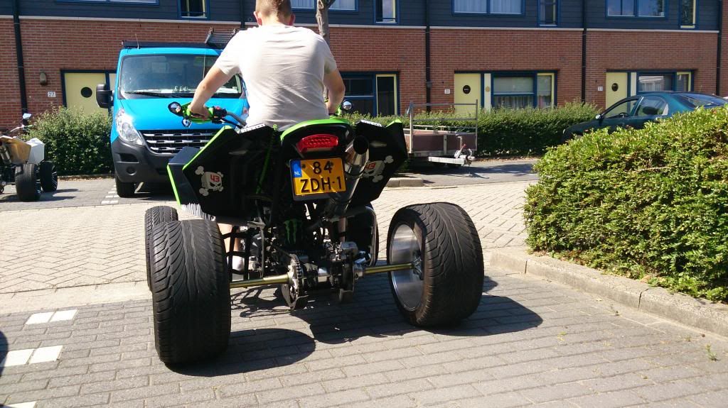

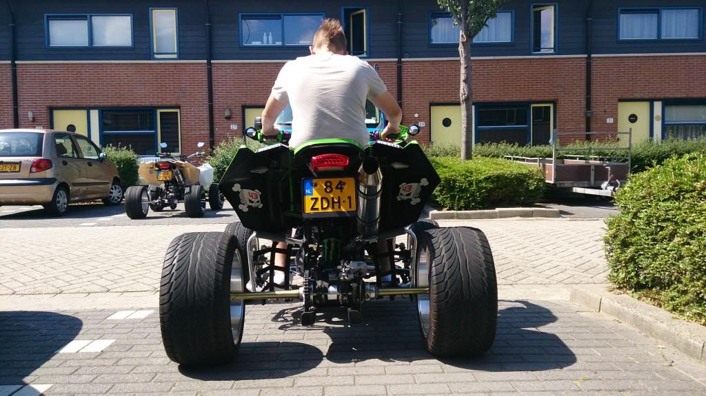

Berichtdoor scania-driver » 02 aug 2013 20:54
vandaag mn spacers binnen gehad en er op gezet, één bout is niet goed dus nieuwe bij bestellen. Ziet er wel dikker uit, maar van de bouten achter moet er wel een stukje schroefdraad af want die zijn net te lang voor de moeren.
Re: Scania's Ken Block editie
Berichtdoor scania-driver » 04 aug 2013 14:04
even verbreed, ik vind het wel wat,
