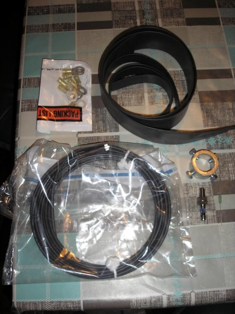

Vandaag dus nog wat onderdelen binnen gekregen, niet veel speciaals maar heb het toch nodig. ;)
Kabelschoentjes en zwarte krimpkous voor de kabel die tussen de lader en accu's zal komen. Ook nog zwarte krimpkous voor de dikke oranje kabels. Had hier gele voor gekregen maar ging er vanuit dat zwart standaard was, schijnbaar dus niet. Aangezien dit op een aantal plaatsen zichtbaar zal zijn wil ik het gewoon zwart hebben.
En ook nog een sensor voor de RPM van de motor. De ring met de 4 bouten komt gewoon op de as van de motor te zitten en de sensor ziet die 4 bouten dus. Leek me wel handig om de RPM van de motor te kunnen zien, en zit ook een beveiliging in de controller dat die niet boven een bepaald aantal RPM kan gaan. Die kan ik met deze sensor dus gebruiken.

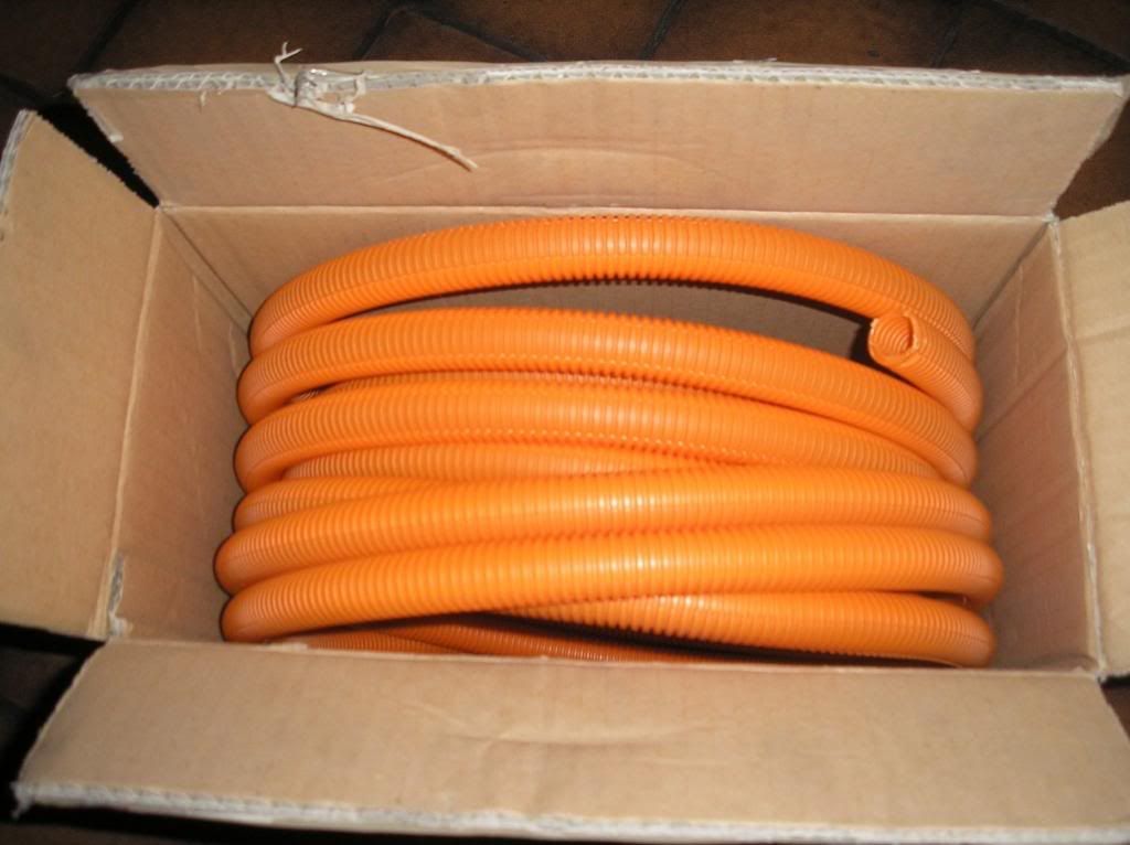

Oranje spiraalslang, dit komt nog als extra beveiliging om de oranje kabels heen die zichtbaar zullen zijn. Niet echt nodig voor de RDW keuring ofzo maar vind dit zelf wel prettiger dat niks met de isolatie van de kabels zelf kan gebeuren.

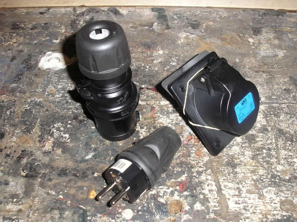

Had ondertussen ook even wat nieuwe stekkers besteld voor het laadsysteem en vandaag ontvangen. De blauw/grijze kan ik namelijk gewoon terug sturen en dat geld wordt dan weer verrekend bij m'n volgende bestelling daar voor de wartels.
Hier dus de nieuwe stekkers. Zwart CEE chassisdeel voor op de quad zelf. Voor de laadkabel een zwarte CEE stekker en een rubberen stekker voor een normaal 230V stopcontact. De lader heeft toch maar een vermogen van 1500W dus heb hier geen speciale krachtstroomstekkers ofzo voor nodig. ;)
Kan hiermee ook in Belgie komen, de rubberen stekker is voor allebei randaarde en aardepen. :mrgreen:
