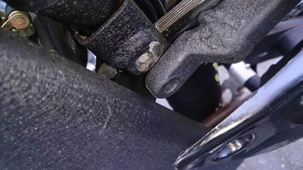

scania-driver schreef:Klein probleempje gevonden, eerste bout die afgebroken is.
Vervelende is alleen dat ie glad in het frame is afgebroken, eens kijken hoe we die er weer uit kunnen krijgen.
Heb je geen grabbit?
Ideaale tool

nee is dat een soort boortje?, heb er wel van gehoord maar verder.......
Re: Scania's Ken Block editie
Berichtdoor BBQBarman » 15 jul 2013 21:11
Dis voor dit soort hobby's ideaal
Je hebt 2 linksdraaiende boortjes met aan de andere kant grijpers
Waarmee je de afgebroken bout zo deruit draait

Als je zadel ingezakt uiziet is dat meestal een teken dat de ondersteuning is gescheurd en natuurlijk de bout afgebroken is,ik zou als ik jou was wel de andere ook even voorzien van een betere bout,ik heb het toen moeten uitboren en er nieuwe draad in gemaakt,en natuurlijk een nieuwe beugel voor het zadel,laatst hadden ze bij lidl zo`n setje voor het verwijderen van bouten en schroeven,ik heb het me voor de zekerheid toen ook gekocht,de grabbit is vrij duur,en dit koste niet veel,plus ik heb ook nog een extra strip tussen het frame geschroefd,zodat er niet zoveel spanning op de bouten zit

Ja grabit is idd duur € 20,- maar van goed kwaliteit
Zelfs rvs heeft tie geen moeite mee

Maak er een gleuf in.
Kan je hem er met een normale platbek schroevendraaier uitdraaien. ;)

Als je niet diep genoeg kunt slijpen met een dremeltje kan je altijd nog met een oude schroevendraaier en een hamer deze erin proberen te slaan en hem er dan uit draaien.
Uiteraard niet zo hard slaan dat je je frame krom slaat :lol: :lol: :lol:

Aangezien ik zelf geen tijd had om bij menno langs te gaan, maar even met junior aan de gang gegaan.
Klein 2mm gaatje geboord en toen met 4 mm, schroevendraaier er in getikt en los was ie. Gelijk een betere bout er in en de andere zijde ook, staat best nog wat spanning op dus maar met spanbandje strak gehouden.
Makkelijker ging eigenlijk niet, hij kan er weer tegen alles weer oke.
