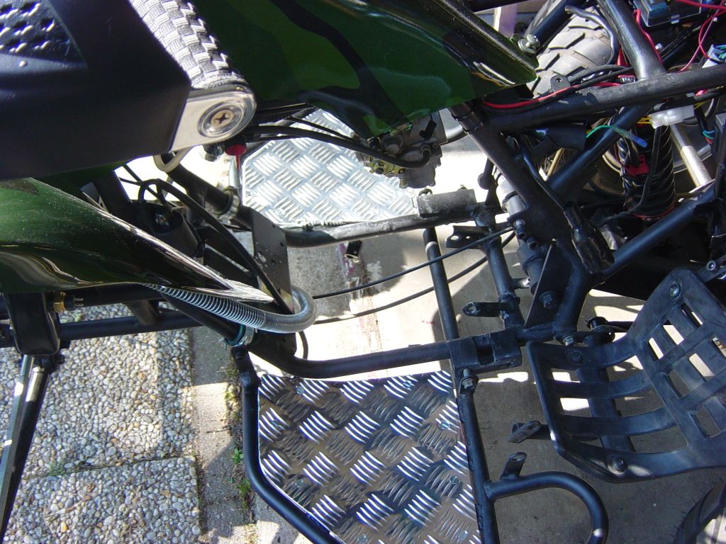

Gisteren en vandaag wel de volgende dingen gedaan.
*km kap vastgezet.
*traanplaten gemaakt en fame voor eronder gemaakt en gemonteerd.

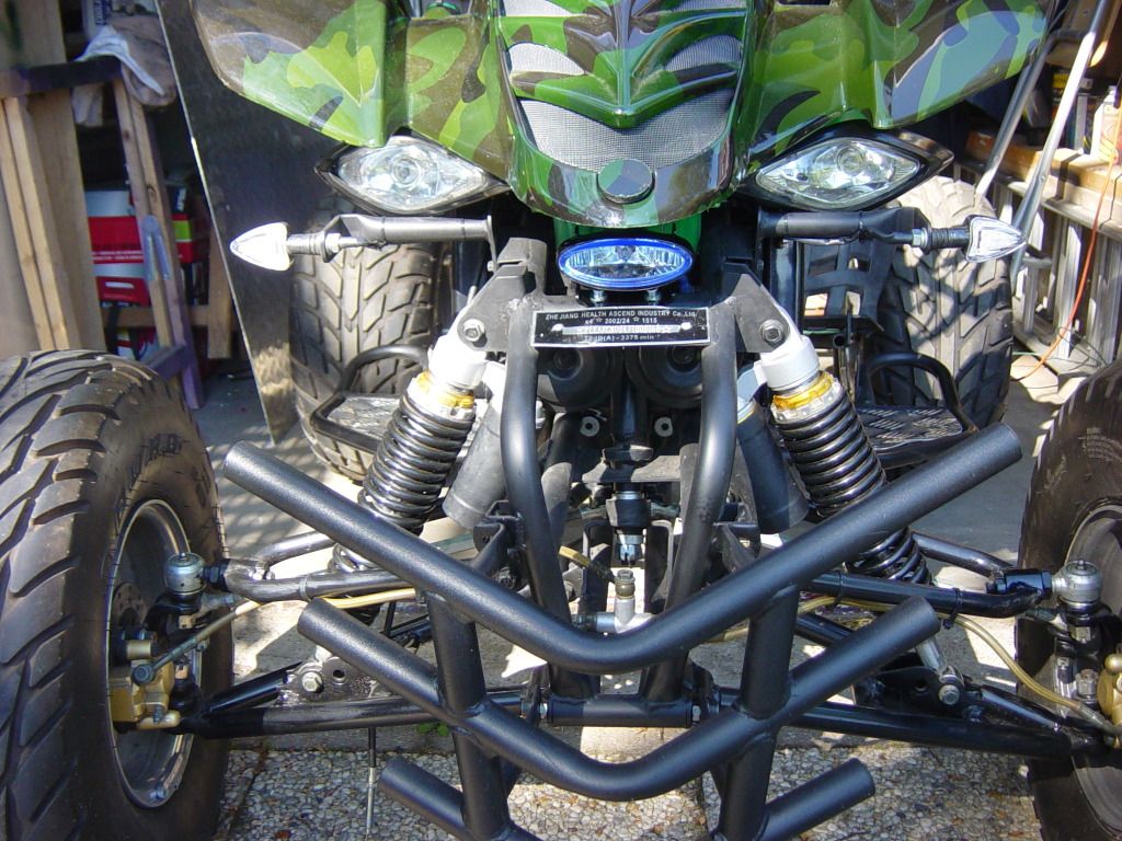

*Grootlicht gemonteerd,voorverlichting aangesloten.
Bij grootlicht heb ik het zo gemaakt dat de raptorlampen ook het normaal blijven doen,dus 3 lampen aan.

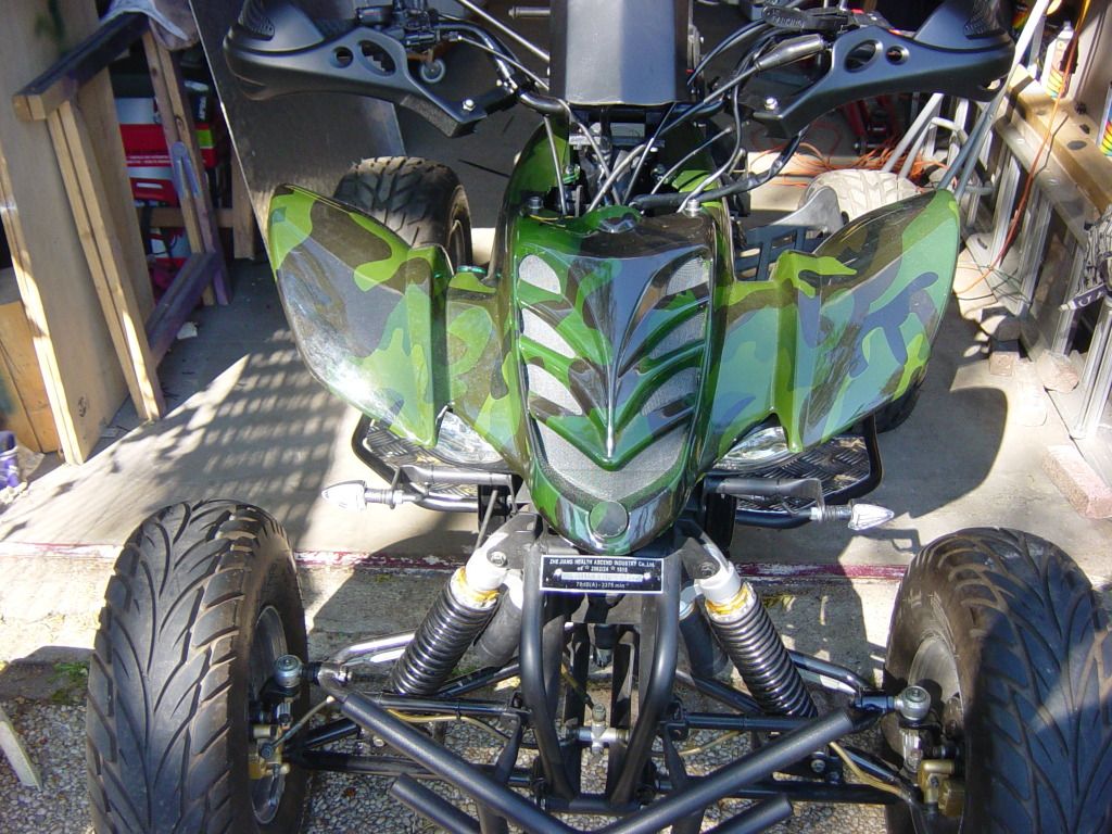

*Raptorkap afgemonteerd.
*Spiegels en handkappen geplaatst.
*Bullbar geplaats,je weet nooit of je een stier tegenkom. :D
Hieronder doe foto's voor zover.
Zoals je kan zien,de wereld grootste loopfiets. :(
Nogal een donkere foto maar wat wil je met de zon voor je :D
Het grootlicht net onder de raptorkap.
Het is er maar 1 ,dus ik heb er 1 reserve. :D

mistlicht komt mooi uit daar.misschien kan je de 2de eronder plaatsen onder je typeplaatje.traanplaat is ook proper.mag je meteen een stuk voor me aan de kant houden als je er teveel hebt. :thumbup:

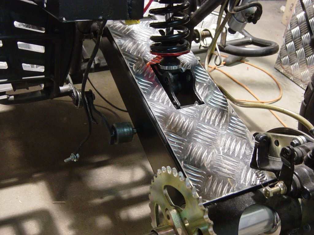

In afwachting van het motorblok maar even iets gemaakt.
Ik heb toch genoeg traanplaat dus het werd iets van traanplaat.
De brug heeft nu een traanplaat erop,maar deze is nog niet vastgezet op de foto,zo ook de vering die er nog niet terug op is gezet. :D
