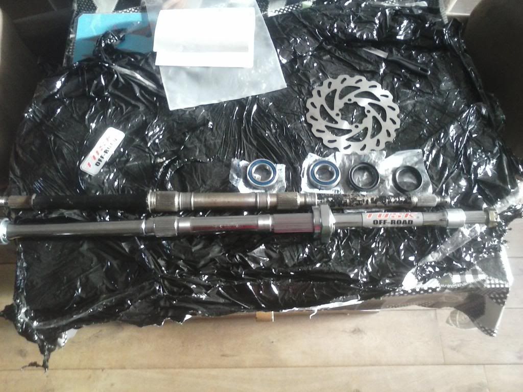

Deze heeft nu weer wat vulling, dus maar eens wat dingetjes aangeschaft.
Op de oude as zat behoorlijk wat slijtage, dus het is niet voor niks. :oops:
Komen nog meer spullen in bestelling, want tandwiel-hub gaat niet passen op nieuwe as, ook de wiel-hubs passen niet.

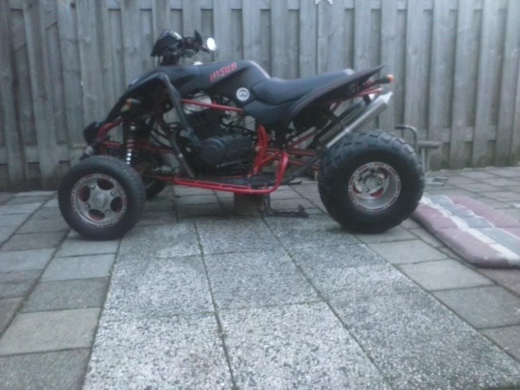

Had ook een probleempje met achterbrug (al vanaf ik de quad heb)
En dat is dat de voorwielen links naast de achterwielen staan qua sporing.
Dit viel met mn oude velgenset niet op, maar met de nieuwe wel.
Heb mijn wiel-basis is gemeten en daar zat 4cm verschil in (links/rechts)
Oftewel de achteras zit een beetje scheef in de achterbrug.
Ik dacht ben toch bezig, verhelp ik wel.
Toen bedacht ik dat ik net zo goed een nieuwe kan maken en gelijk verlengen.
Is nog werk in progress, maar alvast plaatjes bij de praatjes.

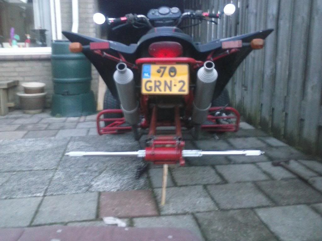

Vanmiddag er even onder gehangen om te kijken of alles recht en qua sporing klopt. :thumbup:
en hier vergelijking oude achterbrug/ nieuwe (+-15cm langer)
Dit betekent ook nog nieuwe ketting/tandwielen/remleiding.
Duuuuus, heb nog wel effe werk. :wave:
