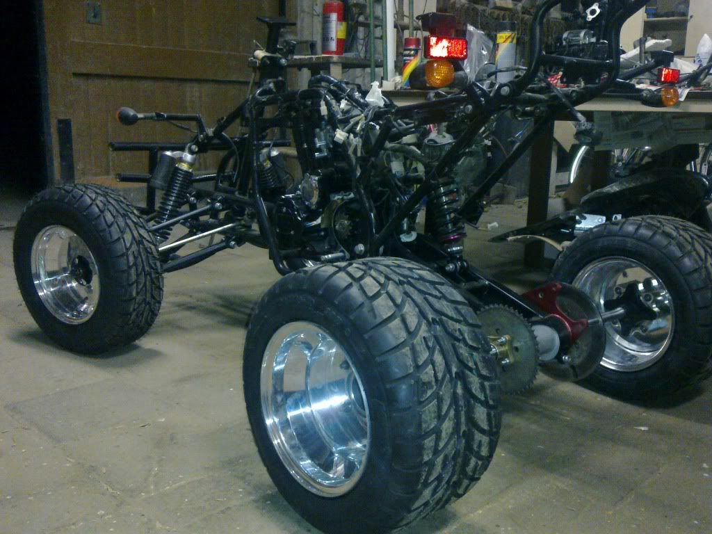

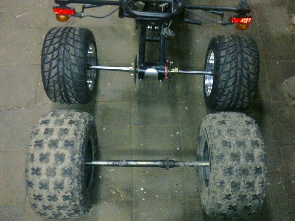

Berichtdoor bmw5s » 01 apr 2011 23:09
Evennnnn updaten omdat het kan :-)))

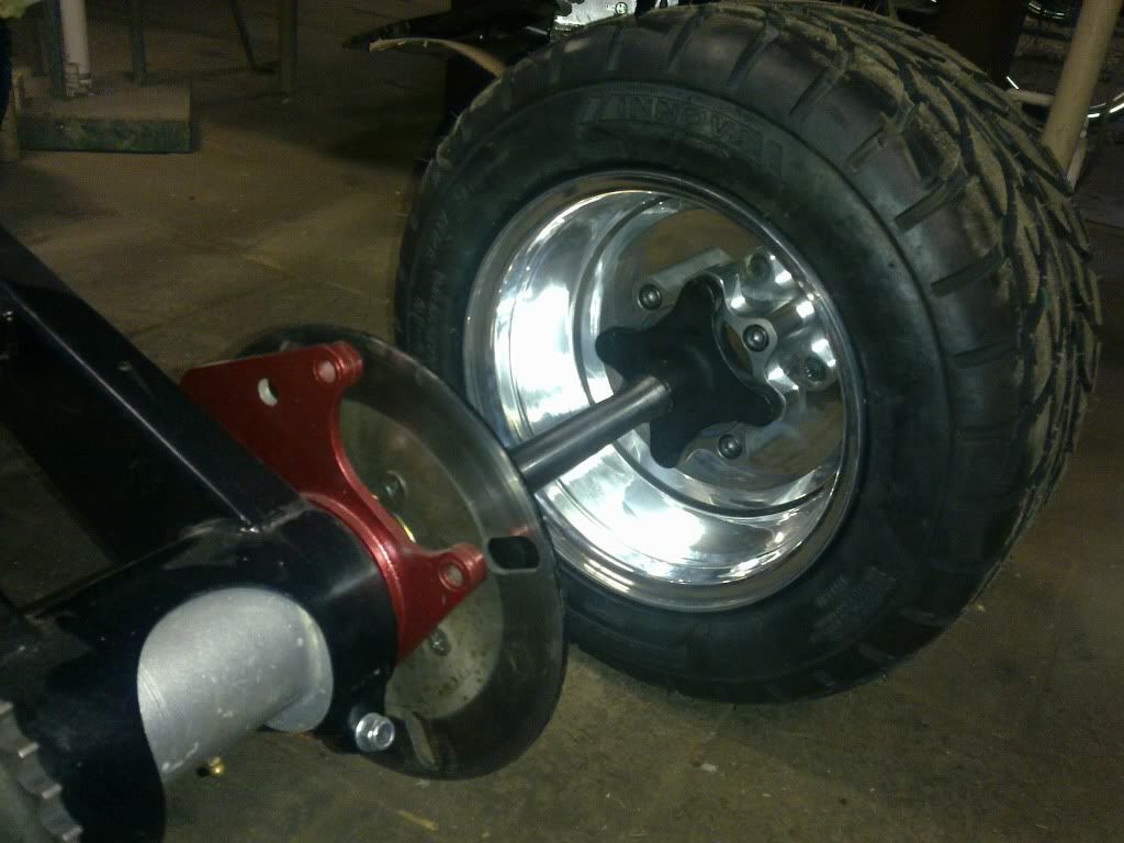

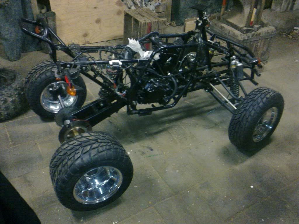

Heb de wielnaven op de fusees gezet en alles met enzis op de schroefdraden gemonteerd zodat het proper blijft en ik het de volgende keren weer goed los kan draaien.
Vervolgens de banden op de naven gezet. Heb nieuwe chrome bouten gehaald met een fijn metrisch schroefdraad vond deze wat chiquer dan die standaard groene bouten :crazy:
Zie hier het resultaat :D
Bumper komt nu ook mooi tot zijn recht :clap:

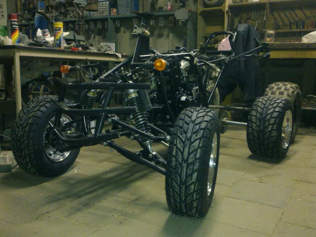

helicopter view
spoorverbreders gemonteerd :D staat nu eindelijk lekker breed :lol:

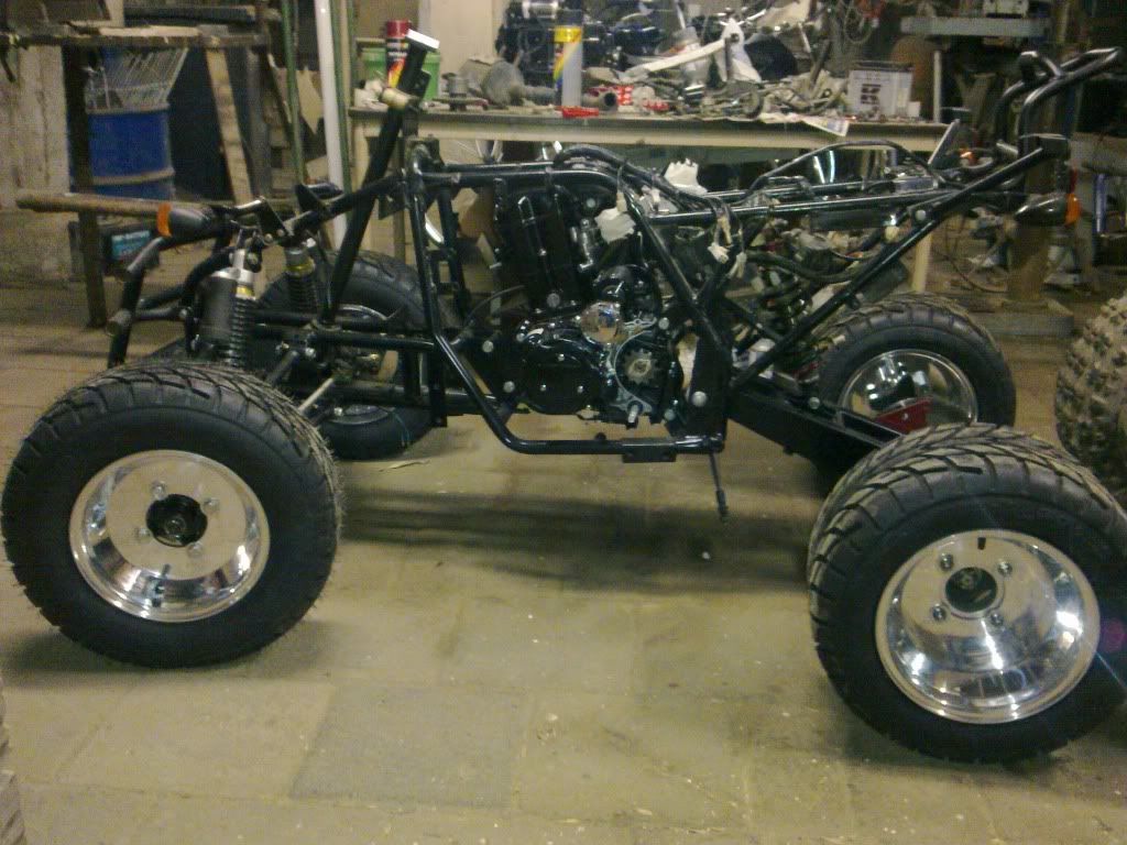

lengte verschil
Heb ook nog turtle wax plastic black chrome gehaald om de zwarte kappen een mooie kleur te geven. En ben verder gegaan om onderdelen metallic rood te spuiten voor het zwart/chroom/metallic rood effect 8-)

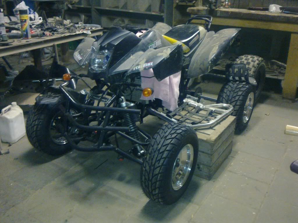

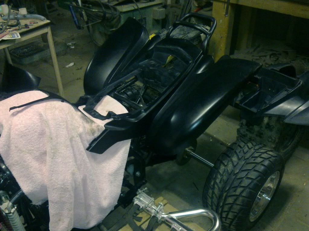

Berichtdoor bmw5s » 10 apr 2011 02:43
update:
Ben aan de gang gegaan met de kappen. Heb ze flink lopen poetsen met turtle wax black chrome voor plastic etc.
De achterkap
Het resultaat ging dus van
naaaar

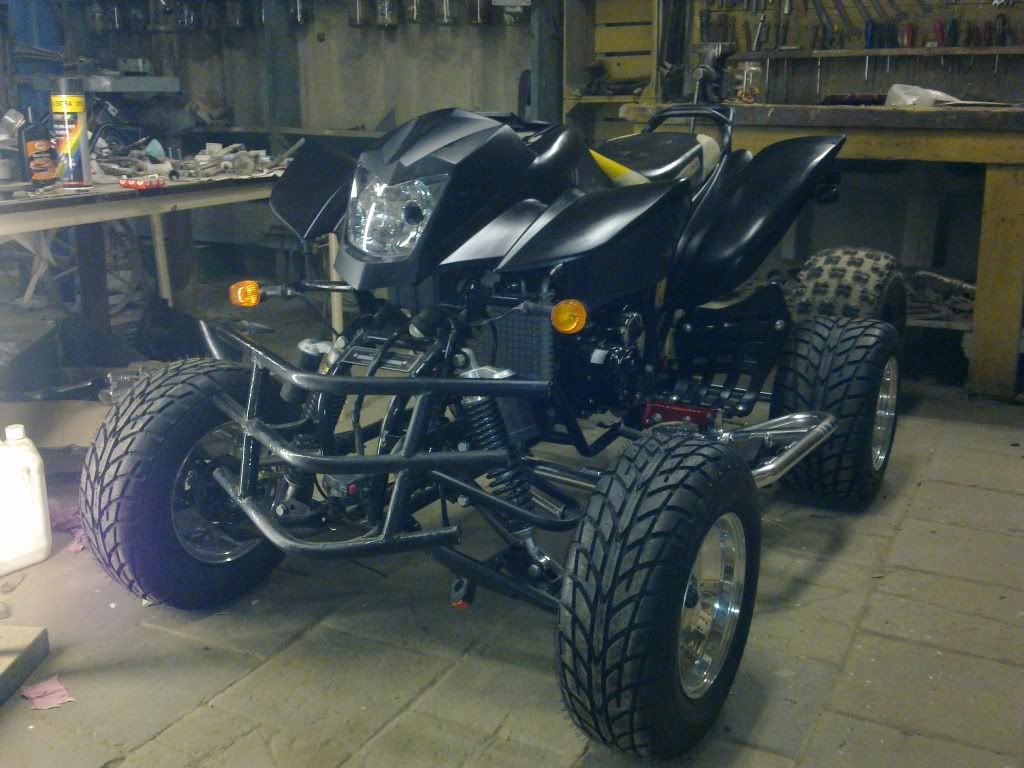

Tevens nerfbar gemonteerd en voetsteun en het opgepoetste voetkappie :-)))

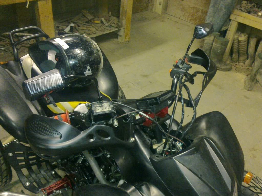

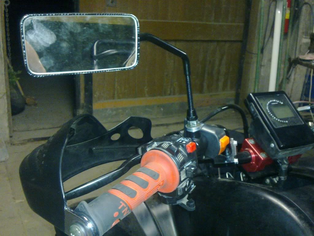

Berichtdoor bmw5s » 24 apr 2011 11:45
Ben weer wat verder gekomen :lol:
Heb hem eerst even van het zonnetje laten genieten :lol:

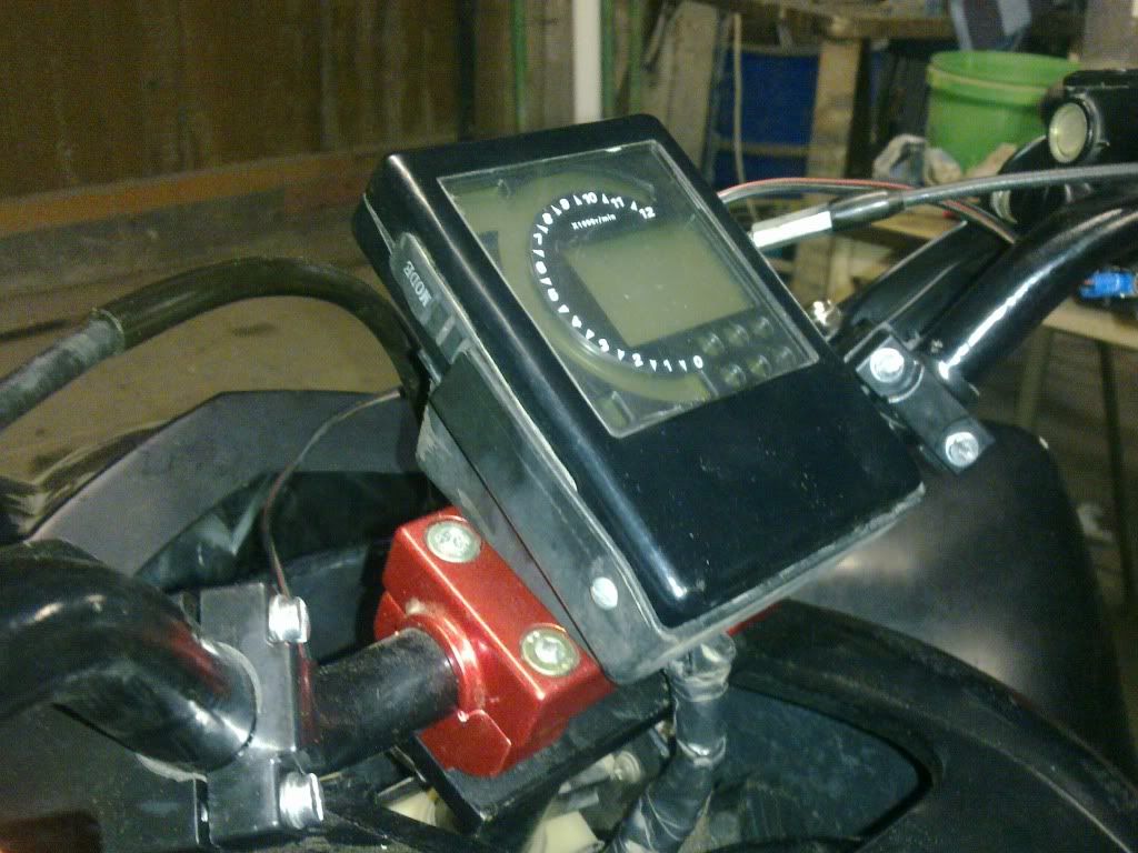

vervolgens toch maar aan de slag gegaan en alles op het stuur gemonteerd.
Gaat toch verrekte veel tijd in zitten om alles precies goed te hebben staan :problem:
handkappen 250cc
nieuwe handvatten
nieuwe chokekabel
carbon spiegels
dikke rempomp
en nog wat kleine dingen
Ben hem daarna achter wat gaan verlagen. Simpel weg alles pas gemaakt en vast geslast, geschuurd en gespoten :-)))
Hij staat er nu zo bij :D
Maar met een chinees gaat het nooit van een leien dakje dus ik stuitte op het volgende probleem.
Totaal geen stroom :cry: :cry:
Accu goed opgeladen en zit vol met power. Alle contacten goed schoongemaakt en alles opnieuw aangesloten. Alles zoals vanouds.
Als ik contact omdraai blijft alles dood. Display doet het niet wil niet starten, geen claxon, geen knipperlichten, geen stroomkring dus.
Ik heb de stroomkaart van de bashan er al bij gehad maar daarmee is het me ook nog niet gelukt.
Ben al wat aan het doormeten maar heb het nog niet kunnen vinden.
Zekering is nog heel. Het enige wat ik gedaan heb is het display wat uit elkaar gehaald en het contact wat netjes gemaakt.
Ik merk met stroom meten dat ik op veel punten wel + stroom heb maar het gaat denk ik ergens mis bij de -.
Enige tips of ervaring hiermee?
