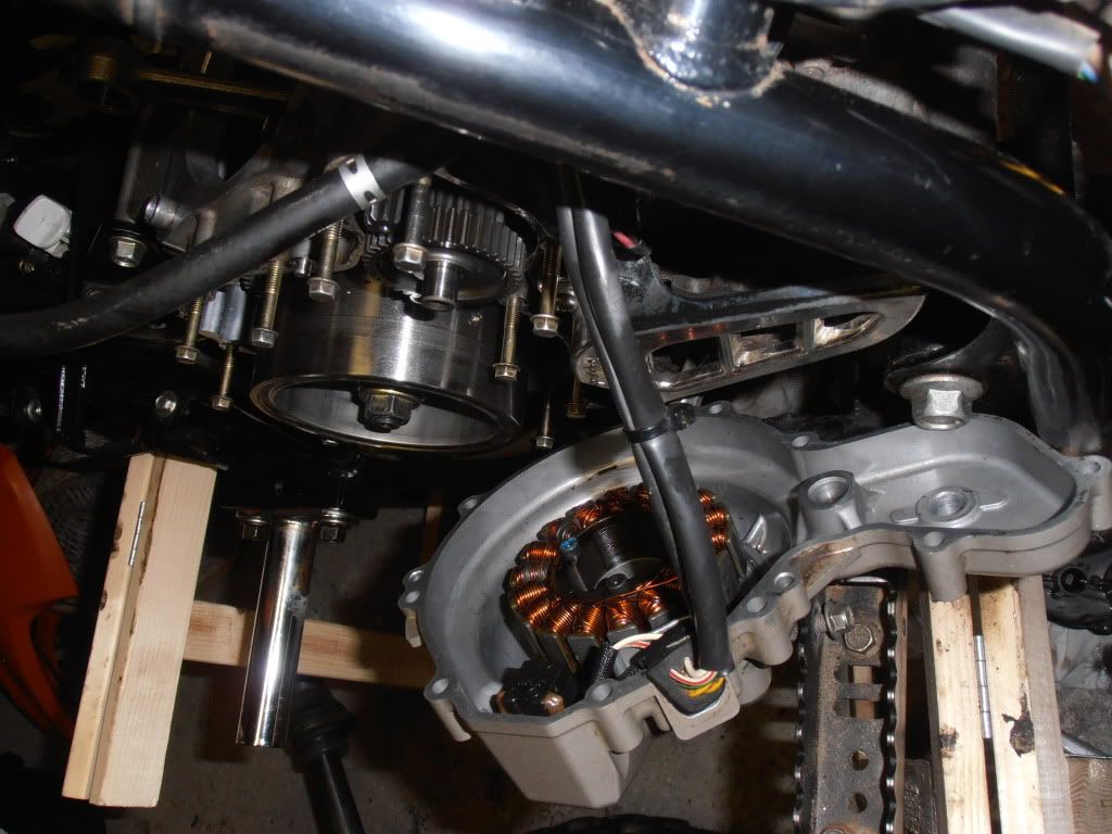

De grondplaat is niet aanwezig bij dit soort ontstekingen.
Het is een spoel die kaal en direkt/vast bevestigd zit aan het linkerblokhelft.
die spoel schuift in het vliegwiel wat aan de krukas zit.
Behalve een spoel zit er in die zijkap nog een "pickup" sensor.
Die geeft aan wanneer de zuiger zijn hoogste stand heeft bereikt.
(Indien noodzakelijk vervang ik de hele zijkap door die van de andere quad)

Nog even de foto met de onsteking. In de kap zit de spoel. Vliegwiel op krukas.
Ook zie je de pickup bij de spoel.

Berichtdoor DexterXL » 26 feb 2012 11:25
tadaa....een "pick-up" sensor, ook wel bekend als de BDP sensor
is dus de Bovenste Dode Punt sensor, als je hem toch op reserve hebt liggen,
dan eerst de bougie proberen, daarna de sensor wisselen, en eventueel
de bobine :thumbup:
