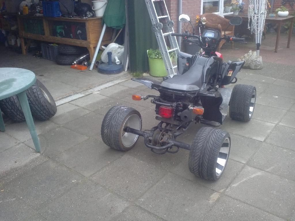

Inderdaad wel interessant die achteras. Je kunt dus ook echt het linkerwiel bewegen zonder dat het rechterwiel meedraait? Heb dit al wel eens eerder op een foto gezien maar dacht dat in deze buizen toch gewoon één lange achteras zou zitten. Vraag me dan wel af hoe het met je remmen zit, zou je dan ook niet voor elk wiel een remschijf nodig hebben? :think:

In een ideale wereld had je voor elk wiel 1 schijf in de huidige schijnbaar niet.
zolang beide wielen even hard draaien bv rechtuitrijden dan remt hij beide wielen.
in bochten zal hij 1 doen gok ik maar ga het wel ontdekken.
Vanavond druk geweest met de voortrein.
naief en vol goede moed alles losgesloopt maar de genata voortrein past dus niet ongestraft op de bs3
komt allemaal niet goed uit en gezien mijn lasskills ga ik niet alles omlassen.
gelukig passen de fusee stukken wel op de bashan draagarmen kunnen in elk geval de remmen en wielen er wel op .
alleen nog iets gaan bedenken qua hoogte.
de bashan staat nu veel te hoog en is nog veel te soepel in de neus.
morgen eens met de achteras bezig.

Berichtdoor Arwin » 27 apr 2014 16:59
vanmiddag een uurtjevrijgemaakt en bezig gegaan
achterbrug eronder gedrukt en nee hoor achterveer kwam scheef.
vol goede moed steun van brug afgeslepen o hem op de juiste plek te lassen.
kom ik er achter dat mijn lasapparaat sinds ik hem terugheb van uitlenen omzeep is
pffffff eerst die dus maar weer bruikbaar gemaakt.
steuntje aangepikt en ketting gemonteerd hmmmm ook niet goed , komt tegen een framebuis aan maar niks wat een flinke moker niet kan oplossen gok ik.

Berichtdoor Firehuntah » 27 apr 2014 19:56
Ziet er al goed uit. :thumbup: Jammer van het lasapparaat, altijd leuk als je iets uitleent en het zo terug krijgt. :crazy:
Kan je de ketting niet onder de spanner laten lopen? Of met een wat langere ketting.

Berichtdoor Arwin » 27 apr 2014 20:03
Onderkant van de ketting gaat goed
zoom de foto maar in , bovenzijde ketting slijpt tegen het frame
die buis loopt bij het donor frame ook iets meer naar binnen.
en natuurlijk nog iets bedenken om de neus laag te krijgen.

Berichtdoor Firehuntah » 27 apr 2014 20:19
Ah oke, dacht dat het probleem juist aan de onderkant was. Beetje lastig te zien op de foto.
Kun je ook niet nog zo'n rolletje net als de kettingspanner aan de bovenkant plaatsen zodat de ketting iets hoger komt?
