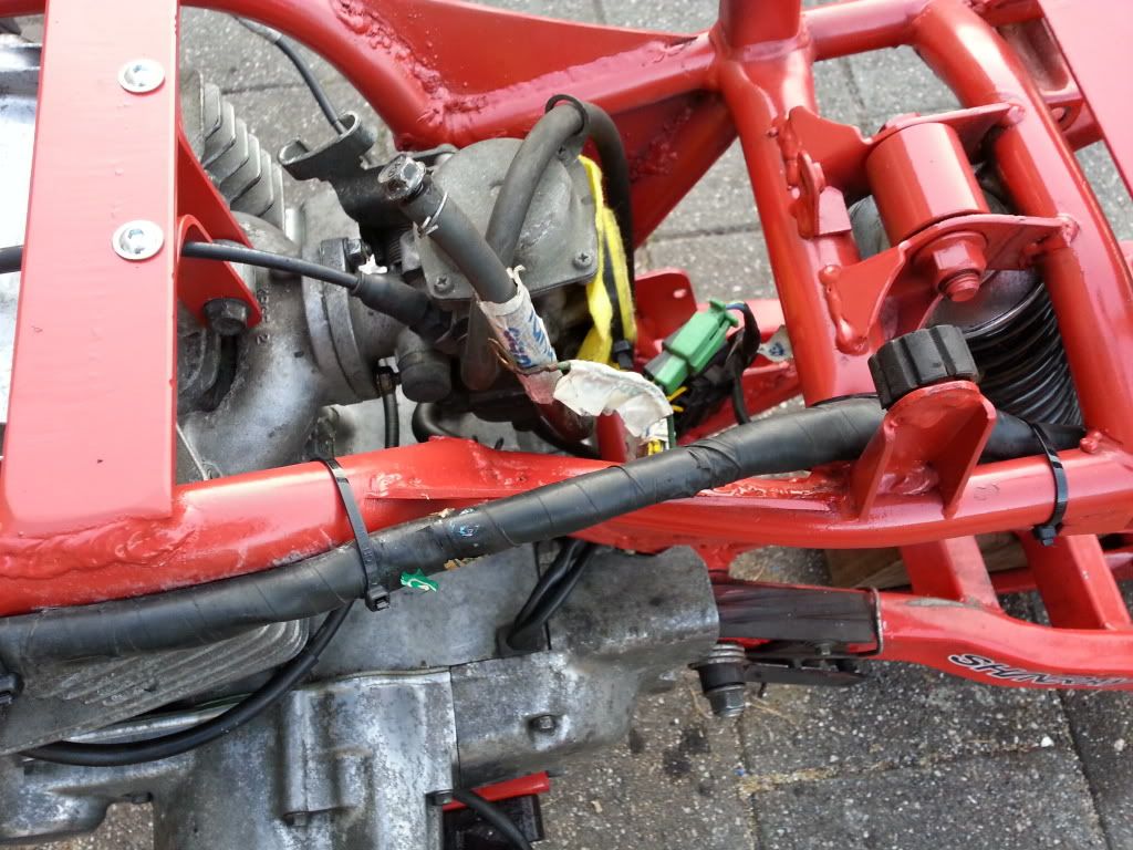

Lijkt makkelijk te passen zo,maar waar laat je je carbs en luchtfilter

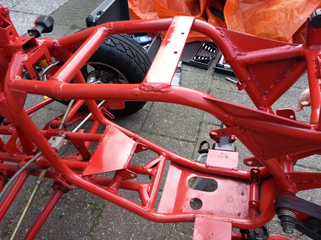

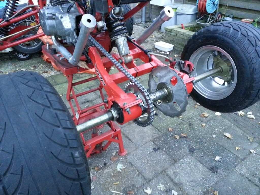

Ik hrb met de vertending van de quad geromeld heb nieuw tandwiel op me as gezet (520 tandwiel)
wesleyvandenbroek
Berichten: 88
Re: shineray spyder 250 swap 250 cb 2
Berichtdoor wesleyvandenbroek » 08 nov 2013 05:14

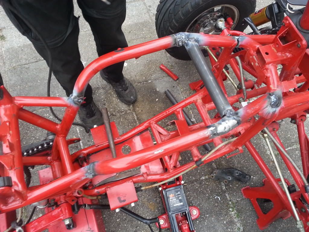

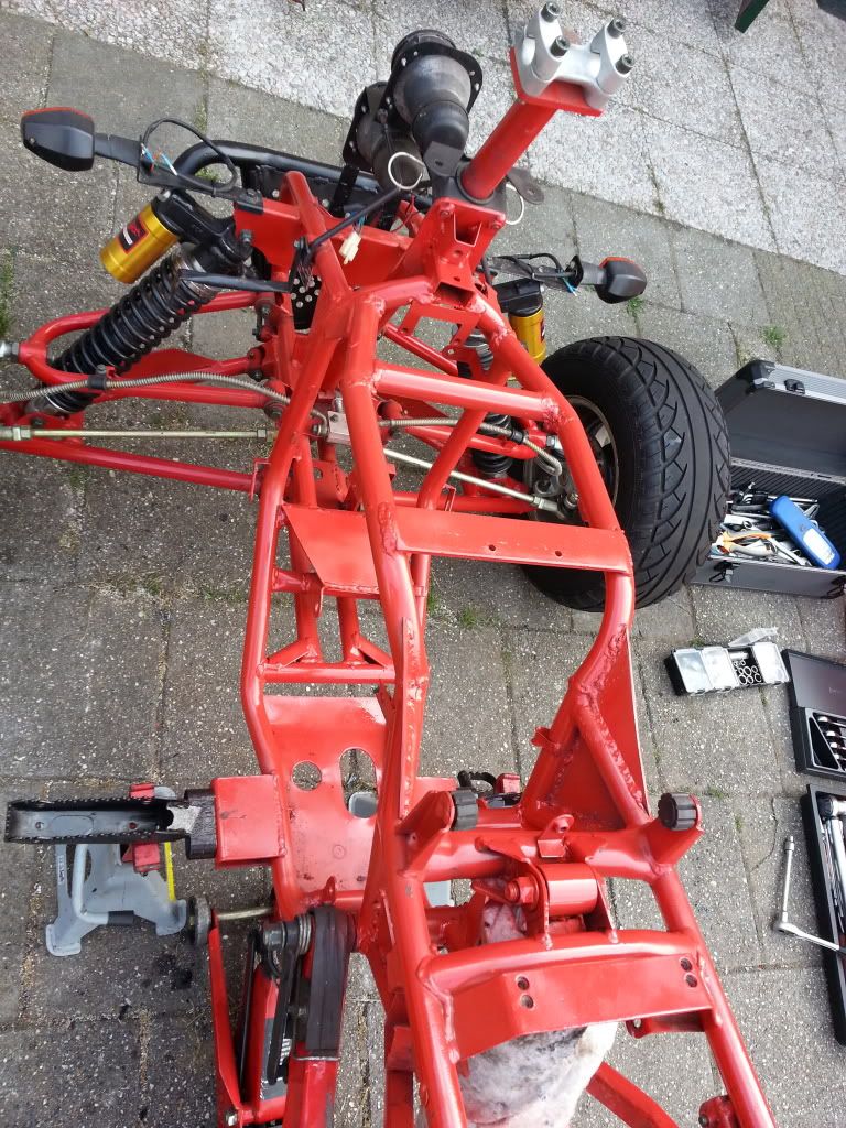

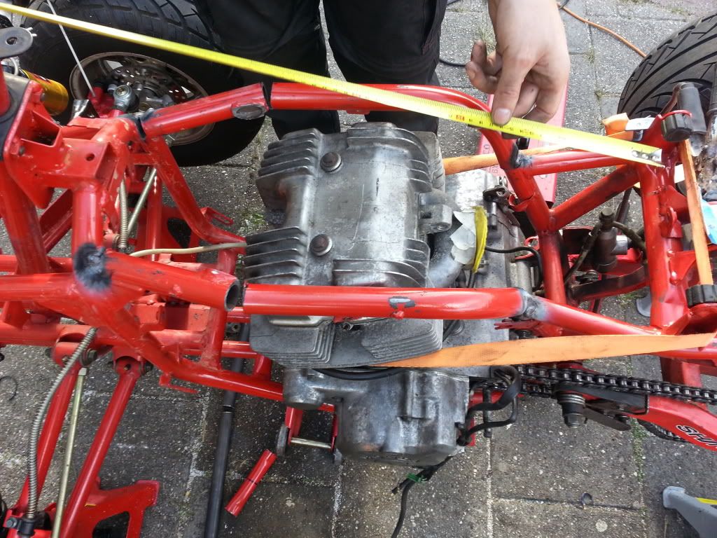

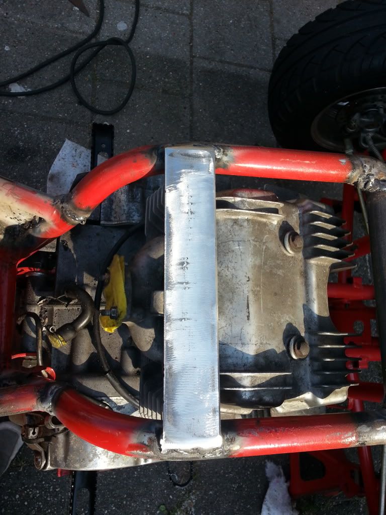

Ik heb wel me frame 4cm breder moeten maken ik kwam anders
Niet uit met de kop van het blok
wesleyvandenbroek
Berichten: 88
Berichtdoor wesleyvandenbroek » 08 nov 2013 05:17

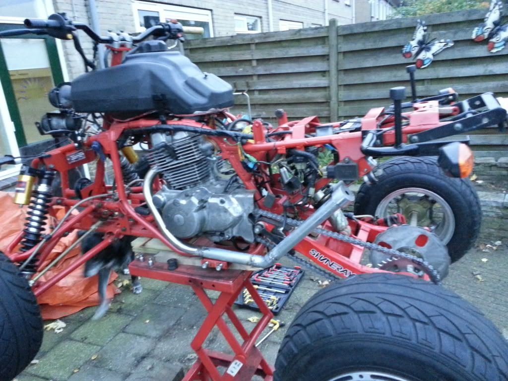

Het is een 2 cilindertje maar is wel gebalanceerd en het kleine blokje wat
Er onder lag niet maar scheeld best wel veel kwa trillingen
wesleyvandenbroek
Berichten: 88
Berichtdoor wesleyvandenbroek » 08 nov 2013 05:18

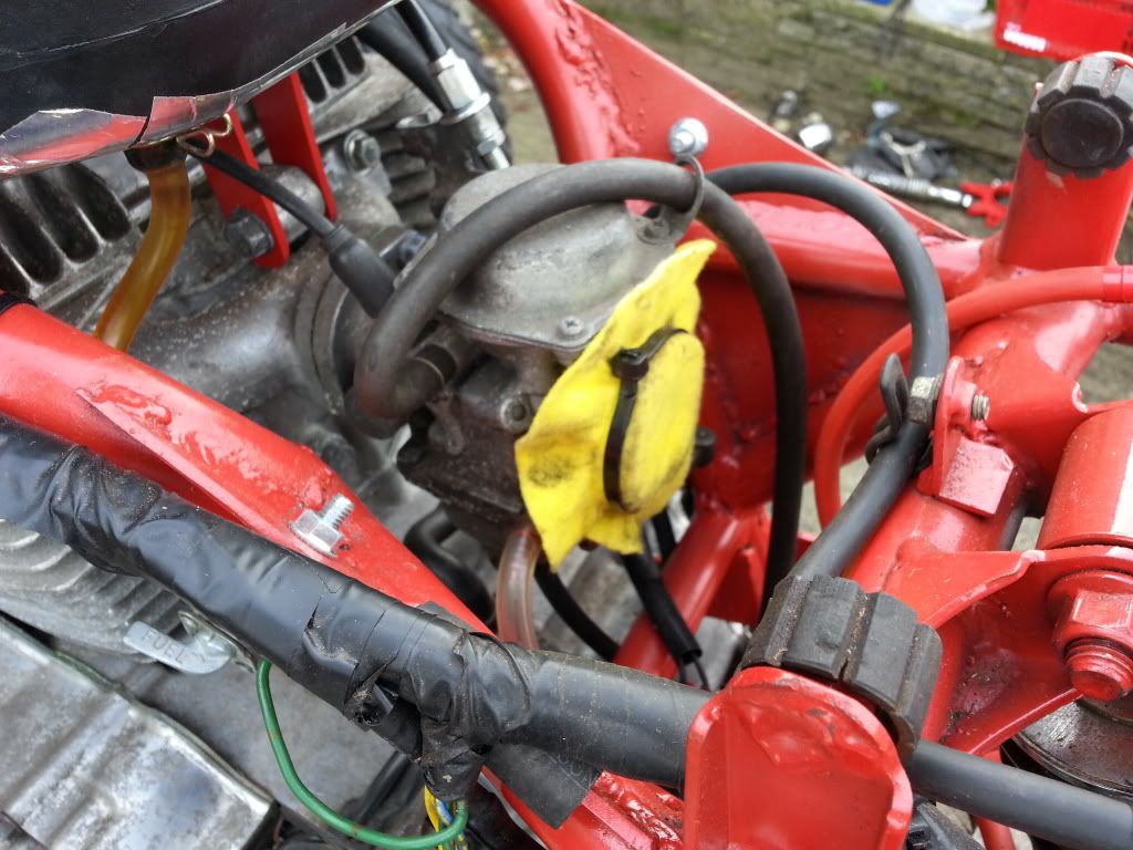

Ik heb 2 cilindertjes en maar een cab er op zitten
wesleyvandenbroek
Berichten: 88
Berichtdoor wesleyvandenbroek » 08 nov 2013 05:22
En heb het frame ook maar mee naar gekeken op haar scheurtjes
En heb me frame ook klein beetje verstevigd
wesleyvandenbroek

Mooie swap
En geen gedonder met meer cc's
Past ook heel netjes zo
Dit is er wel 1 om te onthouden

Berichtdoor wesleyvandenbroek » 08 nov 2013 09:30

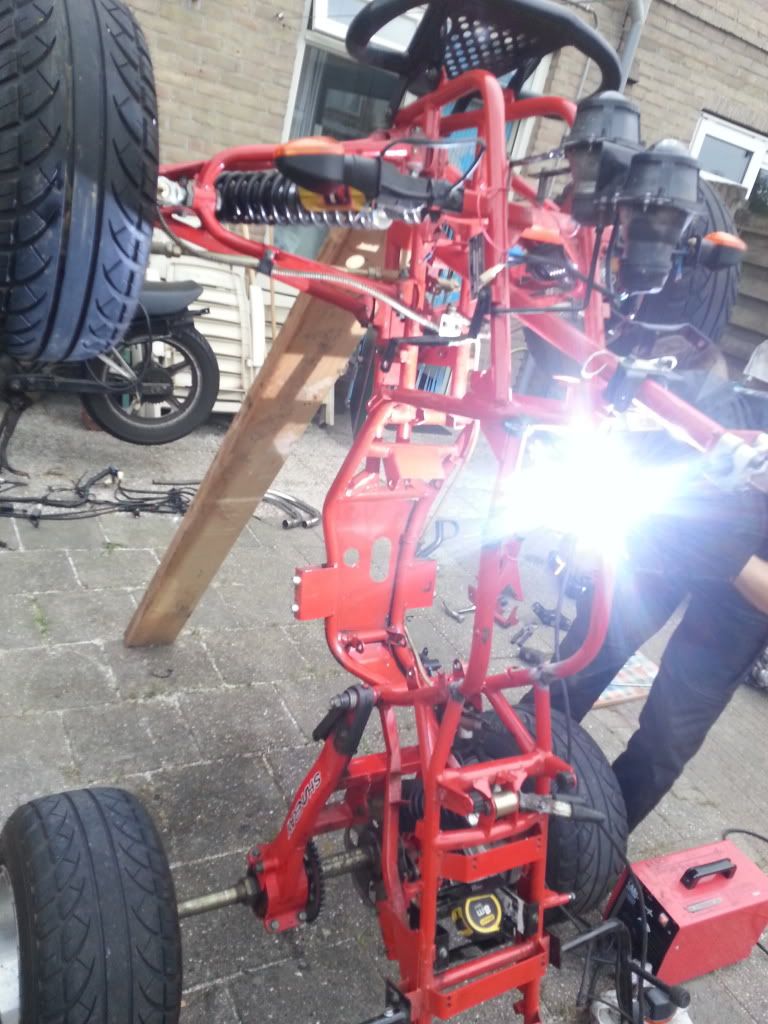

Motorblok aan gesloten en kabelboom mooi weg gewerkt in het frame
Uitlaat mooi der onder.
Achter ass met tandwiellen van suzuki gs500

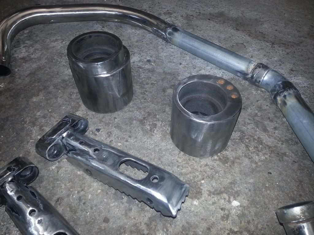

Berichtdoor wesleyvandenbroek » 08 nov 2013 09:33

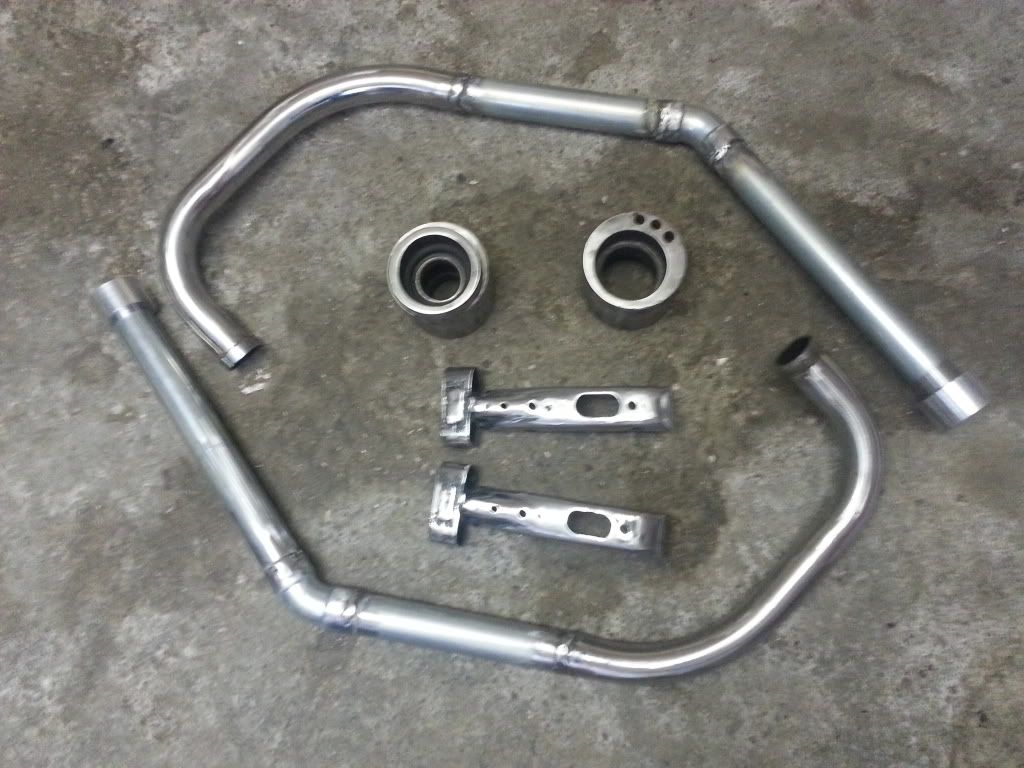

Uitlaat en ass laggers en voetsteuntjes geschuurd en dan kunnen ze gespoten worden

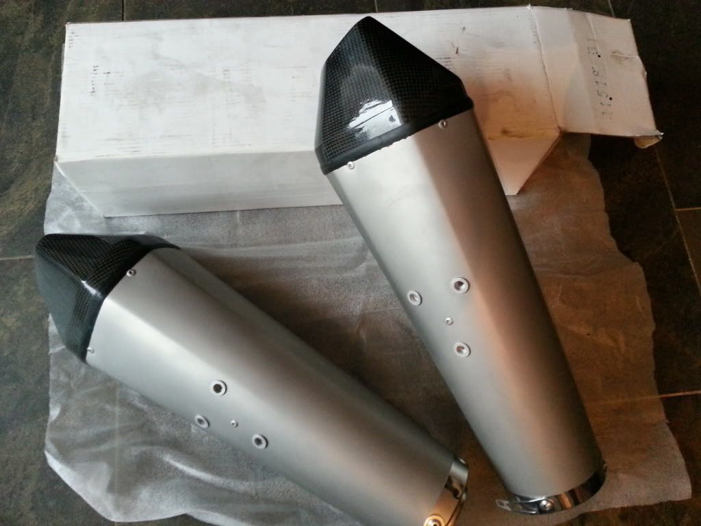

En deze jongens komen er onder
Zullen mooi stil zijn :shh: :oops:
