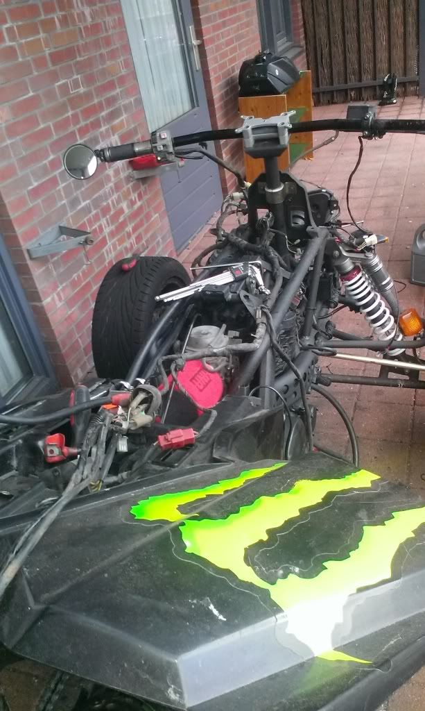

Daarna kwam het wat ik zolang mogelijk uit gesteld had de kabelboom spaghetti :problem: ik haat die zooi ..... Maargoed het moest toch gebeuren .Afbeelding. Het viel me reuze mee moet ik achteraf zeggen het meeste paste zo en ik heb maar een paar kabels moeten aanpassen . Al met al nog geen dag werk :thumbup:

.Afbeelding. Daarna kon ik hem voor de eerste keer laten lopen .

Zeer netjes. Hoeveel tijd heb je er tot op heden inzitten trouwens? Heb je het allemaal alleen gedaan of had je ook nog hulp?
Re: elg mad max engine swap honda nx650 dominator
Berichtdoor Kevin-n » 13 sep 2013 09:06
Dat zijn geen kleine aanpassingen!
Ziet er strak uit zo en dat blok past precies in het frame

Berichtdoor egl pit-bull » 13 sep 2013 09:10
De motorruimte is nu idd netjes gevuld zo met dit motorblok . Ik hoop dat het bij jou zo soepel verloopt BBQ het enige wat ik je kan zeggen is drie keer meten voor je gaat slijpen en lassen ;) zodat je alles maar een keer hoefd te doen haha .
Ik heb in principe alles zelfs gedaan met soms ff twee extra handjes van een maat van me om dinge ff vast te zetten of houden zodat ik het kon hecht lassen . En ik ben er +-2-3 weken mee zoet geweest dat is inclusief het uitzoeken welke onderdelen het beste zoude passen en werke voor mijn doelstelling . :thumbup: ik ben nu alleen nog wat met de tandwielen aan het spelen wandt ik heb een erg hoge top snelheid maar in de 3-4-5 de versnelling duurt het me telang voor hij op toeren komt . Dus dit weekend een wat groter achter tandwiel monteren

Berichtdoor BBQBarman » 13 sep 2013 11:25
Het kan ook door de sproeier maat zijn dat tie zo trekt toch?
Zag dat je een openlucht filter had geplaatst
Het kan zijn dat je daardoor te weinig benzine krijgt
Maar succes met het uitzoeken
