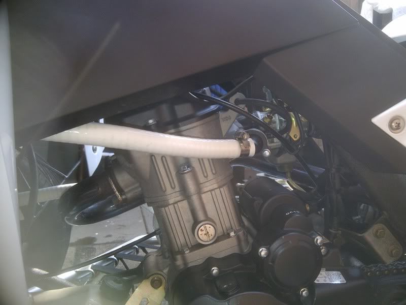

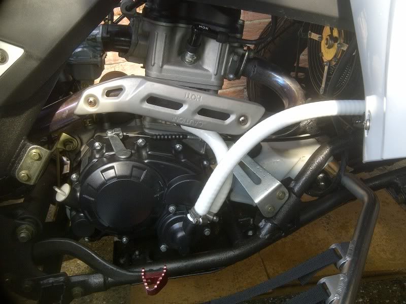

En weer een pakje binnen gehad. :) Ik wordt er altijd zo vrolijk van.
De witte koelslangen. 16x21 en je hebt net te weinig aan een meter. (gelukkig 2 meter besteld)

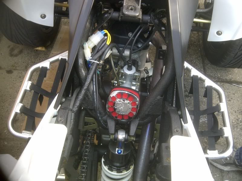

Luchtfilter vervangen en terug naar standaard sproeier 98. Kleur van de bougie is goed en je hoort de filter behoorlijk veel lucht naar binnen zuigen.

koelslang komt van K-parts net zoals de filter http://k-parts.nl/koelvloeistof-slang-wit-16-x-21-per-meter.html zijn nog meer kleuren. Als ik het goed gezien heb is dit trouwens gewoon radiatorslang met een metalen spiraal er in.

Even wel een puntje waar je op moet letten trouwens. De steun van de spatborden heeft precies een dwars steun zitten op het hart van de radiatorslang aansluiting. Met deze slang kom je er niet langs. Dus even slijpen en bij buigen en lassen is hier wel nodig.
