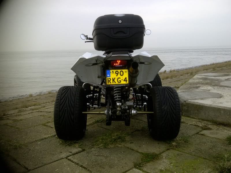

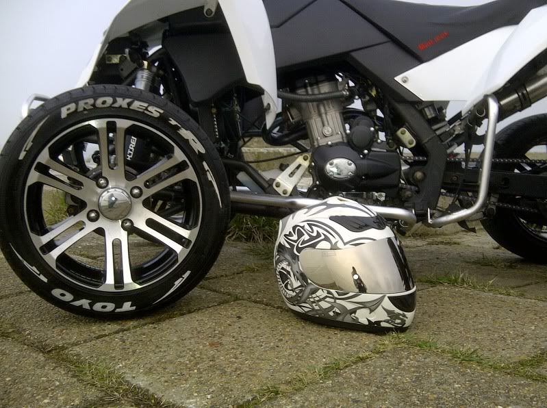

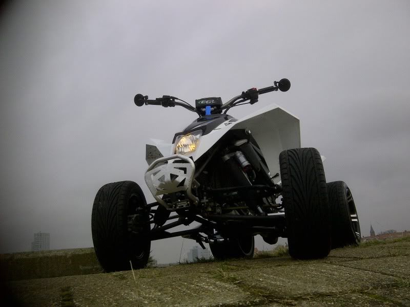

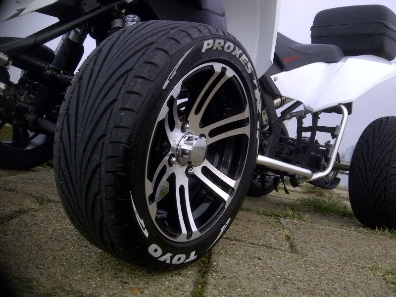

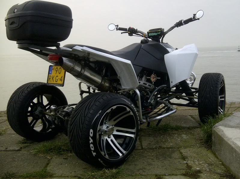

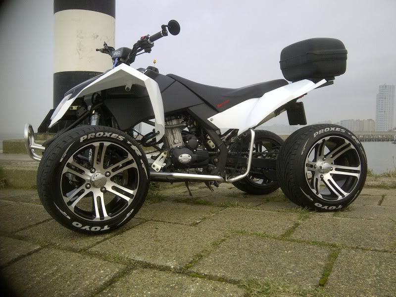

Berichtdoor selwyn » 10 maart 2012 18:20
Ok, luchtschroef staat nu op 2 slagen en spoeier 102. In zijn 4 6000 toeren en trekt nu behoorlijk vlot op. Ik ga het voorlopig zo laten want hij loopt nu als een zonnetje.
Hierbij de beloofde foto's.

Berichtdoor dimpower » 10 maart 2012 18:53
bandjes mooi gewit :thumbup: :thumbup:
moet ik ook nog eens doen maar daar zelden het geduld voor :roll: :D
