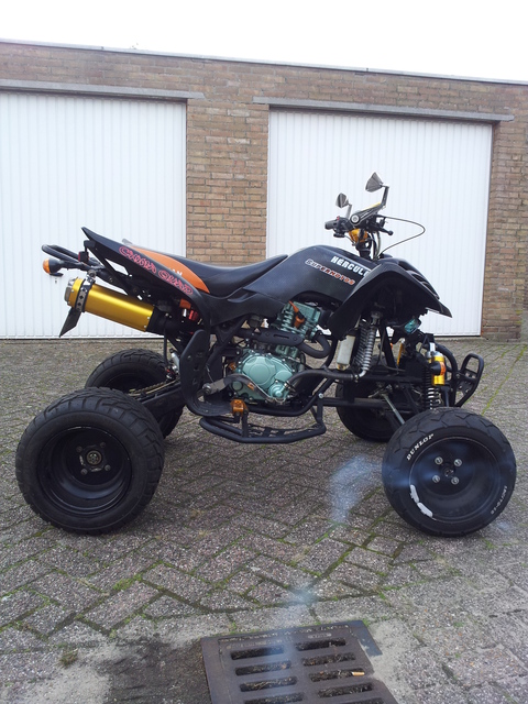

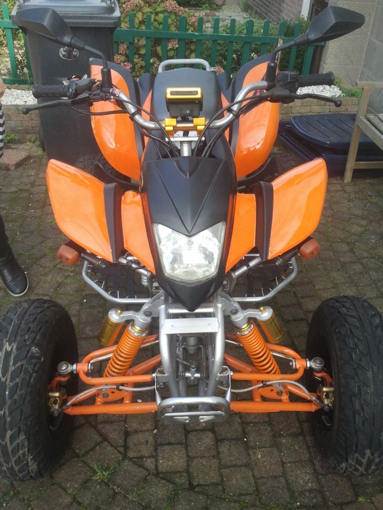

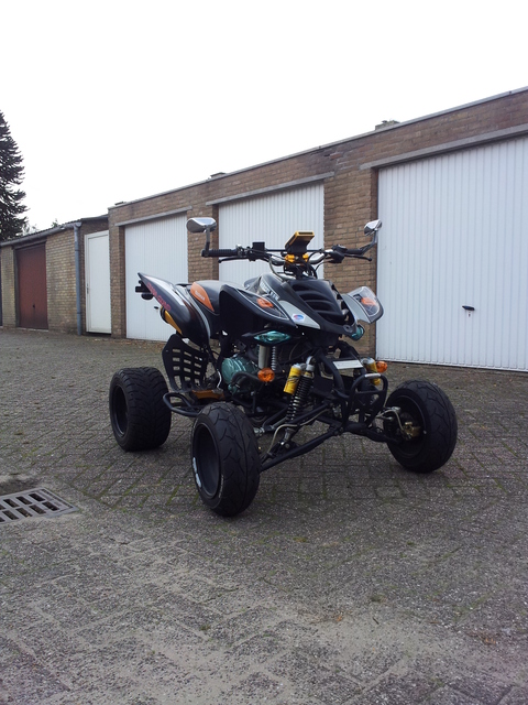

Berichtdoor collin18 » 15 okt 2012 18:43
hier foto's van de quad in zn geheel :mrgreen:
zijkant met de nerfbars
en van de zijkant voor
ben benieuwd wat jullie er van vinden :D

Berichtdoor ulleke » 15 okt 2012 18:49
Staat weer lekker hoog zo, die achterbandjes smoelen idd beter zo. Had ikzelf veullll eerder moeten doen. Enkel als ie zo hoog staat zal de neiging om te rollen sneller zijn, vandaar je gevoel dat die scooterbandjes weg moeten.
Persoonlijk:
Voor de veren op zijn buitenste gat zetten. En dan de veer achter bij draaien tot hij hetzelfde profiel weer heeft. Lager is minder zenuwachtiger. Vind je hem dan nog zoeken, ruil eens met Bashan boy. Dan weet je het verschil direct.
Verder toppie zo netjes man, die raptor kap en lampies.

Berichtdoor collin18 » 15 okt 2012 18:53
ulleke schreef:Staat weer lekker hoog zo, die achterbandjes smoelen idd beter zo. Had ikzelf veullll eerder moeten doen. Enkel als ie zo hoog staat zal de neiging om te rollen sneller zijn, vandaar je gevoel dat die scooterbandjes weg moeten.
zal ik morgen idd eens proberen,
en ben toch een beetje aan t zoeken naar bredere bandjes voor,
vind ik persoonlijk ook wat mooier :P
ik zit er ook aan te denken om led strips aan de voorkant te maken...
alleen ik zou niet weten waar ik ze moet plaatsen :?:

Re: eerste quad
Berichtdoor Z@@lo » 15 okt 2012 21:06
je kan de ledstrips aan de rand van je voorspatbord plaatsen net boven je raptor lampen. voor de rest ga ik mee met ulleke, zet de vering wat lager. ik rij ook niet verlaagd zoal bashanboy. maar wel zo laag mogelijk met de originele setting.
