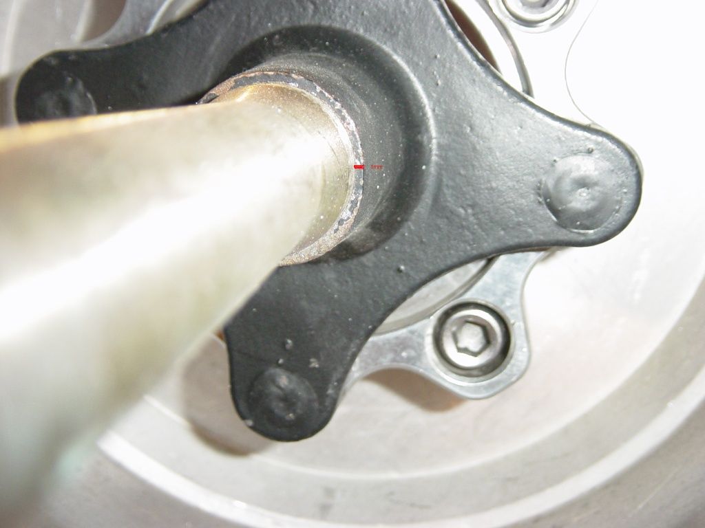

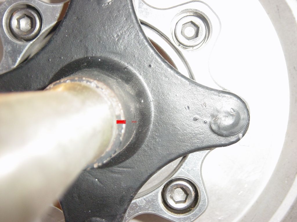

Ter info op mijn eerdere post.
aan de chinees zit al alles standaard scheef/krom/los of te vast.
Foto 1 +- 3mm rand van de hub. (zie rode blokje)
Foto 2 1 mm rand van de hub. (zie rode blokje)
De hubs kunnen dus een asgat hebben wat niet in het midden staat.
Je as heeft er niets dan mee te maken.
Re: Remq's loncin jla 21-b
Berichtdoor Remq » 27 sep 2012 16:38
4 wieltjes schreef:Dim ,hij(?) doet het al even dus hij zal het wel weten.
Vraag me wel af waarom er dan vragen worden gesteld als men het al weet. :think:
En ik zie die filmpjes en dat is het.
Daar aan kan ik zien dat die as niet recht is ..
Maar iedereen mag suggesties geven en ja kijk hij staat gewoon in de bestaande punten in gespannen .en andere punten ( lager punt) midden
Hij heeft meerdere. Dingen geprobeerd
Ook de kop van zijn draai bank uit geklokt voor de zekerheid..
Dus weetje en als ik er met de banden geen last me heb van stuiteren
Dan is dat prima
Dus dat gaan we nu proberen maar eerst die lagers vervangen ....
En dan alles weer in elkaar zetten .en testen maar
Maar waar het bij mij ook om ging is dat de ketting strak en slap ging
Dus ja en als andere mensen dat niet hebben en ik wel
Dan moet ik dat toch ook kunnen ...
Allee
Berichtdoor Remq » 27 sep 2012 16:42
4 wieltjes schreef:Ter info op mijn eerdere post.
Al zou de hub ook scheef zijn ,dan zit er nog steeds bochten in de as?
En ja 1 hub is wat aan getast maar ik kan ze ook laten klokken
Maar als je naar het filmpje kijk zie je toch dat hij beweegt of ben ik nou gek ..
Dat gaat toch door naar je hubs en je velgen en uiteindelijk op de weg ?
Waardoor je ketting spring. En je quad stuitert offer de weg
