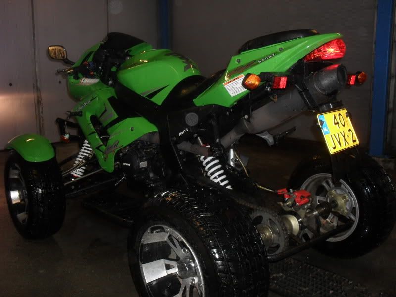

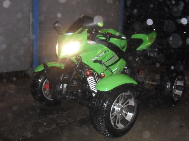

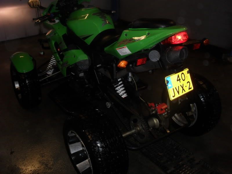

ik heb even snel een paar foto,s gemaakt
als ik tijd heb zal ik overdag met een betere camera foto,s maken

LOOKS zijn bruut. Je moet er van houden, maar voor mij is ie 100% coowl :thumbup:

ja hij is vet :twisted:
gewoon een de to do list afwerken en dan heb je een leuke quad hoor ;)
sterker blok geeft ook genoeg problemen ;) zeker als je een ongeluk maakt met deze wegligging!

Hij ziet er idd echt vet uit.
veel suc6 met sleutelen :thumbup:

ik heb echt dringend tandwielen nodig
het achtertandwiel is echt toekiewoekie kwaliteit
en de spanner zit op een verkeerde plaats gemonteerd waardoor het ketting ook niet goed gespand word
ik geloof dat er nu 45 tands achter zit
ik zag dat er voor de andere modellen van shineray 28t setjes zijn
als dat nu eens past op die van mij dan ben ik weer een paar weken blij
en dan nog wat ketting geleiding hier en daar
ik weet dat de steek van het tandwiel 4x80 is
het hartgat moet ik nog meten
