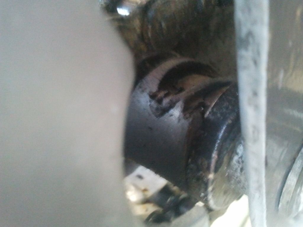

Berichtdoor Remq » 22 sep 2012 15:04
Ja ik weet waar het tikken vandaan komt ,,,
Ik was me achter brug eraf aan het halen en kwam tot mijn schrik dit tegen
Kijk en oordeel ,,,
Daar hoort een bescherm rubber om heen te zitten ....

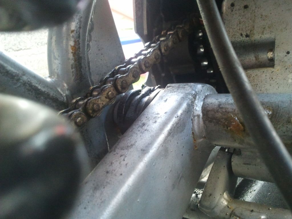

Re: Remq's loncin jla 21-b
Berichtdoor 4 wieltjes » 22 sep 2012 15:27
Is vrij normaal wat je op die foto zie.
alleen bij jou iets erger dan normaal.
Berichtdoor Remq » 22 sep 2012 17:16
Kan het geen kwaad als dit al is na 1400 km dan gaat dat heel rap hoor ?
Berichtdoor Z@@lo » 22 sep 2012 17:38
komt door je klapperende ketting.
ik had eerst mijn ketting niet goed gespannen.
zo ziet het er bij mij uit, ik zit op de 1080 km
Berichtdoor Z@@lo » 22 sep 2012 17:41
maaruh is nu je lak weg gesleten of kijken we nu naar je lagers?
Berichtdoor Remq » 23 sep 2012 12:16
Z@@lo schreef:maaruh is nu je lak weg gesleten of kijken we nu naar je lagers?
Bij jouw is het het rubber ofniet ?
Bij is het frame wat in gesleten is ..
De 1St. Foto is onder kant en de 2 de boven kant die valt wel me ...maar onderkant is bijna door..
Berichtdoor dimpower » 23 sep 2012 17:04
Remco,dit komt toch zoals Z@@lo zegt door een te slappe ketting.mijn ketting heeft nog nooit slap gehangen en na 900km is het rubber bij mij nog steeds als nieuw en bijna niets ingesleten.denk niet dat je het verder moet zoeken hoor.
