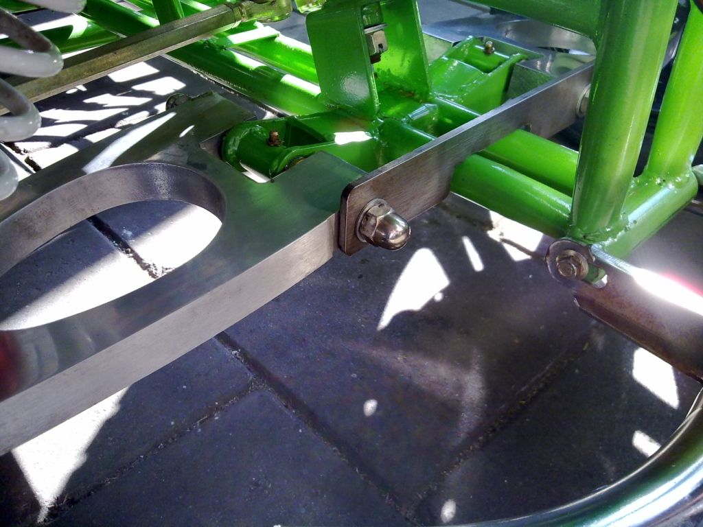

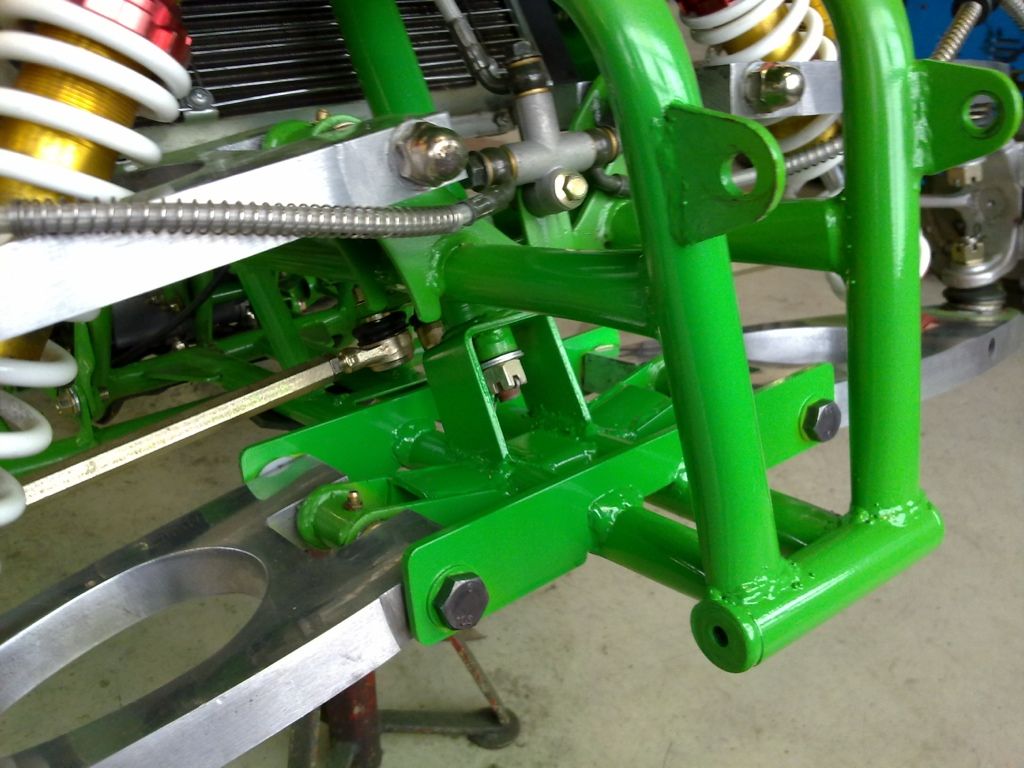

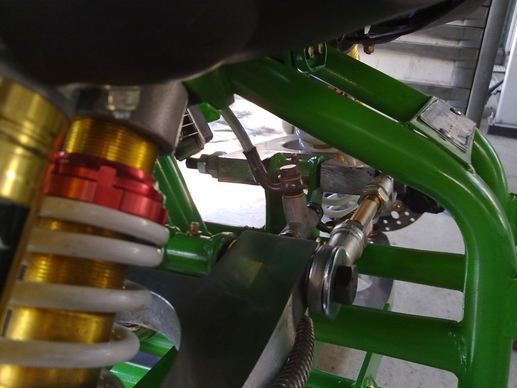

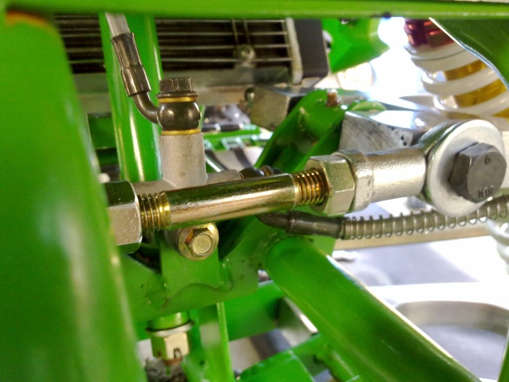

bouten komen bij de metaalreus vandaan.nr 485931478 hardheit 10.5.
de orginele bevestiging blijt intact.
tussen de arm en de nieuwe beugels zitten nylon ringen.
in de draagarmen vetnippels maken bij mij aan de onderkant.
het geheel met iets voorspanning vastzetten.
alles testen met losgenomen schokdemper (het moet soepel bewegen)
daarna de beugels aan het frame vastlassen.(alleen onder)
boven past de stab stang van de nissan perfect.(is gelagerd)alleen aan de voorzijde is prima.
meer volgt over de caster camber en sporing.
succes gr john

Dat hier nog niemand op heeft gereageerd. Vind het erg netjes gedaan moet ik zeggen. Vraag me alleen af hoe dat aan de bovenkant nou werkt met die stabilisator stang.
Maar zoals ik al eerder hier heb gepost, misschien handig dit even bij modificaties te zetten. Kan een goed voorbeeld zijn voor andere JLA rijders die het 'probleem' met de aluminium draagarmen willen oplossen.
