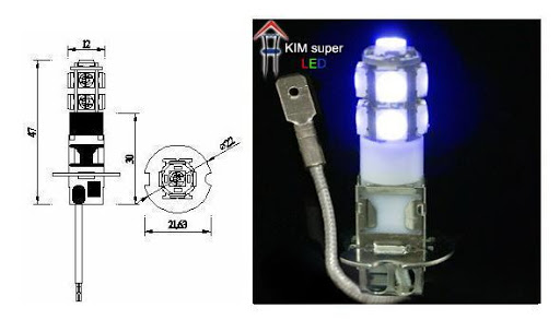

Berichtdoor Quad Repair (arjan) » 06 jun 2010 08:15
er is wel zeker led verlichting voor in standaard fittingen, ik zou je het alleen af willen raden. tenzei je het echt voor de sier wilt. de led lampen (zie foto) bestaan uit meerdere ledjes waardoor je een heel gespreidde bundel krijgt, en dus minder licht dan normaal.
je kan dus beter xenon look bulbs kopen, die geven wat witter licht. in het wattage zou ik niet te hoog gaan anders nmeld je hele lampunit kapot.
