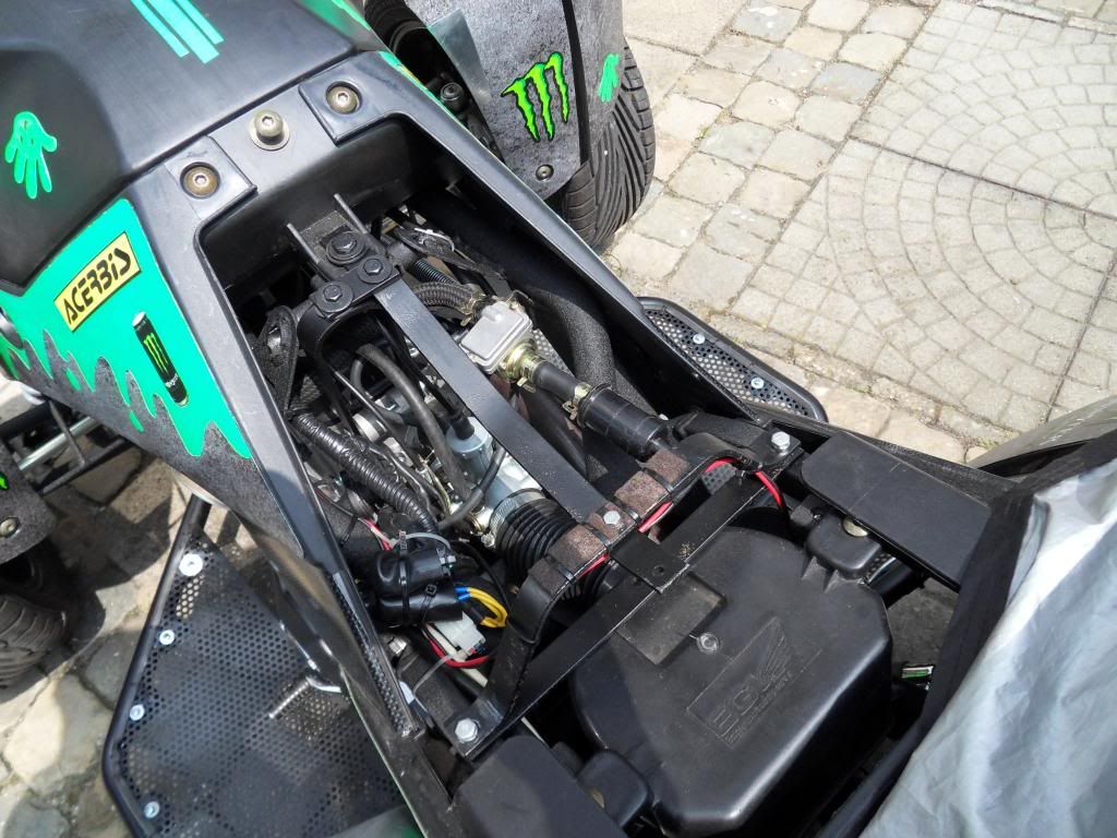

dat had ik laatst ook gedaan met de veerringen,maar de onderste krijg ik niets tussen,vandaag nieuwe olie erin gedaan en de cilinderkop motorsteun gemaakt pic
de dwars steun naar de tank had ik er al op zitten,heb ik daar de steun aan gemaakt,en er zit ook nog een strip tussen het frame,omdat er toch wel wat spaning op die bouten zat,het bruine is vilt vanwege de boutkop

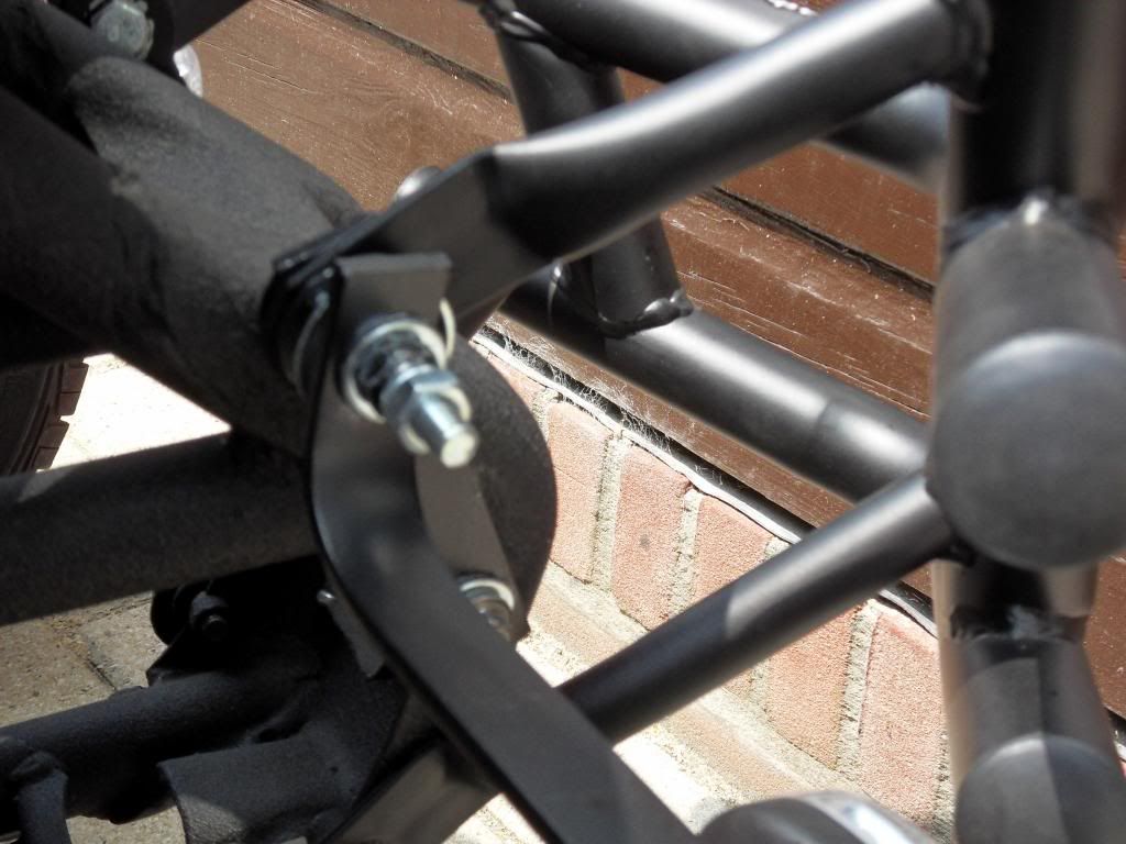

hier nog een pic van hoe de voorbumper(alg) op de quad is gemaakt en de verlichting
aan de bovenste steun van de bumper zit een strip van 12 cm lang en die is 4mm dik,daar zit ook de beugel op voor de verlichting
