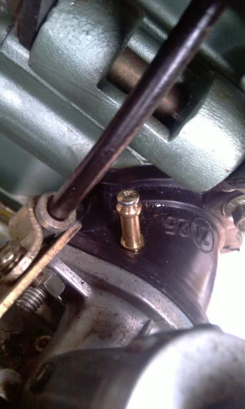

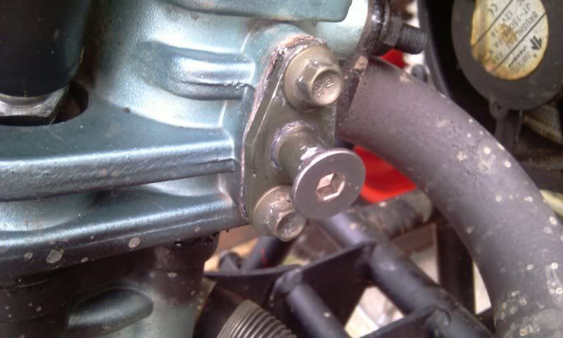

Vandaag de egr klep verwijdert
Eerst dat darm,pje dichtgemaakt met een messingschroef en wat locktight
Daarna hetzelfde met die ingang naar de cilinder ditmaal met een conische rvs imbusbout wat locktight. het buisje afgezaagd daarna vlak geschuurd. Wat tapdraad ingedraaid en toen goed strak gedraaid
zo het hele plaatje (alleen nog m,n wielen omdraaien ze staan verkeerd)
Hoop dat ik het zo wat makkelijker hebt gemaakt voor de mensen!

Berichtdoor ulleke » 13 aug 2011 10:50
Werkt ook scheelt een plaatje maken:-)
