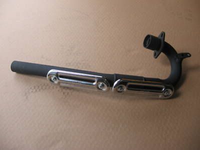

ik hoop het.maar het is vooral voor de looks dat ik het doe.de 2 einddempers blijf ik behouden,die zijn al in rvs maar het is het stuk met de T-splitsing en het eerste stuk met de cat en de SAS die nu in rvs moeten komen.ik weet niet of het geluid heel veel zal veranderen daar door.misschien wel een beetje door de cat die weg zal zijn.we zien wel.
onderstaande foto's zijn de 2 stukken die vervangen worden door rvs exemplaren.

oei wat een slechte t-stuk, daarmee heb je de flow van een baksteen, ik denk
als dat alleen al vloeiender gemaakt word, dat je al wat vlotter word :thumbup:

is ook de bedoeling dat vooral dat T-stuk beter wordt.de originele is inderdaad meer afremmend dan iets anders.dan zou je de binnenkant eens moeten zien :crazy: :crazy: :crazy: er staat in de topic van hejoki een foto als ik me niet vergis hoe de binnenkant van het t-stuk eruit ziet.is gewoon een ramp.je kan er met de dremel serieus materiaal nog wegnemen.
