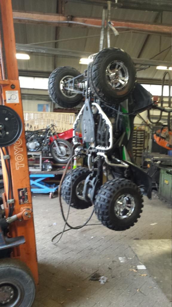

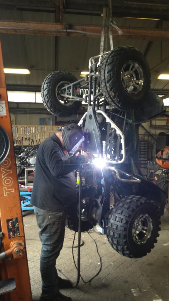

Berichtdoor Michiel » 23 okt 2014 11:25
Zo, vanmorgen bij het las bedrijf geweest om de boel te laten fiksen. Zoals op de foto's in dit: viewtopic.php?f=12&t=1924&start=630 topic te zien is, was de boel flink gehavend. De beste man heeft alles weer recht gesmeden, opnieuw gelast en er als extra versteviging een strip van 5mm dik onder gelast.
Ik geef toe, het ziet er idd nogal lomp uit maar dat was het echt niet, alles heel rustig en netjes met beleid gedaan en bij het ophijsen en laten zakken 2 man extra er bij om het quad te begeleiden. Van te voren de brandstof afgetapt om lekkage te voorkomen.

Berichtdoor pmhvanes » 25 okt 2014 10:08
nou bij mij was toch een stuk makkelijker die werd namelijk op de brug gezet die je bij elkaar kon schuiven en toen paste de max erop kon hij overal goed bij ik zelf had de onderplaat en de nerf en hielbeschermers eraf gehaald vanwege evetueel beschadigen omdat ze groen zijn gespoten en er zit bij mij een 6mm strip onder omdat dat de dikste was die ik bij karwei kon vinden plus die karwei ligt heel kort bij het is gedaan in een garage die mijn auto ook al eens goedkoop heeft gerepareerd en opgehaald en dat laswerk was goedkoop plus ik kon er de volgende dag al naar toe ik hoop alleen dat nu hij daar verstevigd is de krachten cq trillingen niet ergens anders voor problemen gaan zorgen we houden het in de gaten
