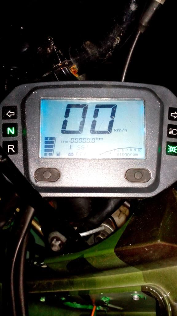

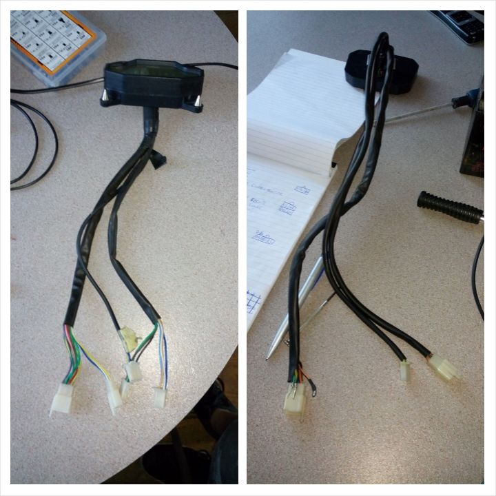

ik heb vanavond een shineray teller omgebouwd naar een madmax kabelboom.
was even puzzelen maar met een accu en 3 draden kom je vrij snel op een bruikbaar schema. zolang je maar weet dat bepaalde signalen min geschakeld zijn. (dank je voor de tip 4wieltjes :thumbup: )
dus eerst een schema van de shneray teller gemaakt:
(blauw -wit was uiteindelijk het toeren per minuut draadje)
en daarna het madmax schema met als extra info welk draadje waar in de stekker zit.
en toen kwam de truc om van een 3 stekker unit een 5 stekker unit te maken.
alle draadjes opnieuw indelen op de madmax stekkers en tadaaaa een werkende unit :mrgreen:
oftewel..... als iets niet past, maak je het passend :thumbup:

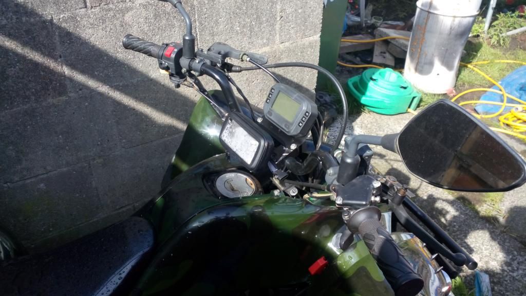

Berichtdoor Z@@lo » 12 aug 2014 15:45
gister een beugel gemaakt voor de houder en gespoten.
vanmorgen gelijk maar gemonteerd. morgen ga ik ff testrijden
