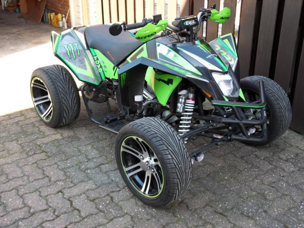

Berichtdoor pmhvanes » 20 maart 2014 18:54
de quad klaargemaakt voor een mooie lange rit,volgens de trip meter meer als 100km,even de ketting gevet ,tank gevuld en nog wat zwarte folie strepen erop geplakt en een paar foto's gemaakt,zo ziet hij er nu uit.
