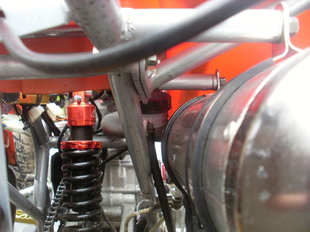

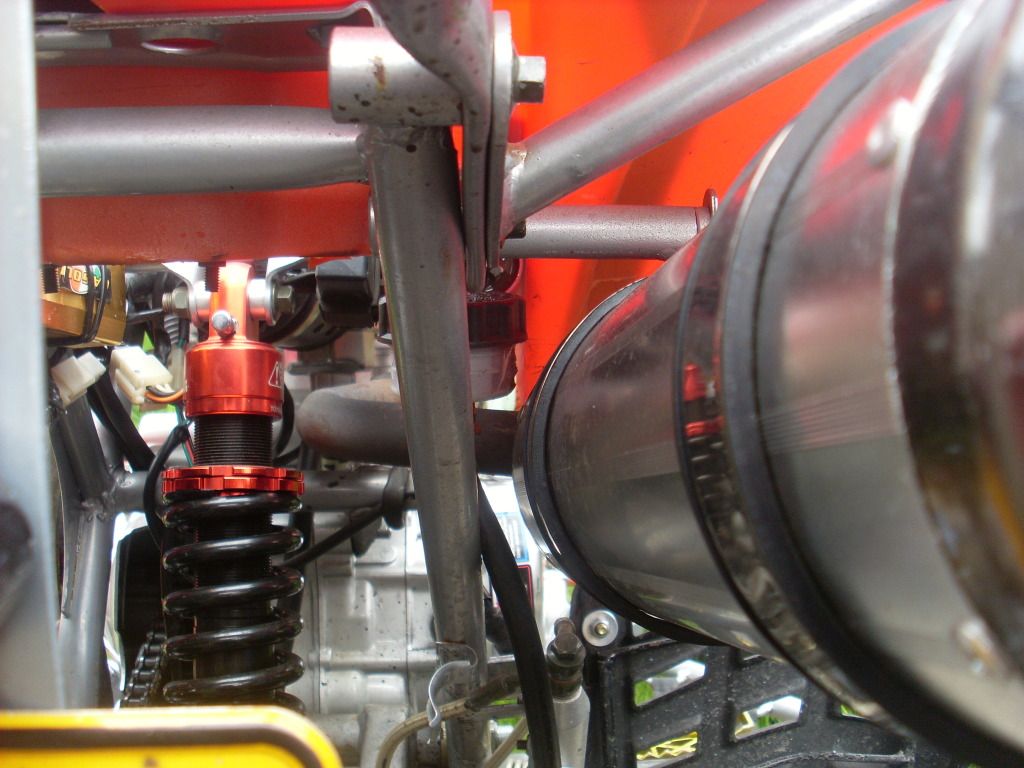

Voor de mensen die een 2e hands Bashan kopen MET sportpijp:
Kijk even naar je remvloeistof reservoir:
Toen ik vandaag onder mijn quad hing, zag ik dat het bakkie tegen mijn einddemper zat.
Het is makkelijk op te lossen: het boutje zit aan het frame gelast, dus gewoon aan de andere kant weer vast maken.
Voor
Na
Re: Wat er mis kan zijn aan je aankoop
Berichtdoor Remq » 28 jun 2012 17:43
Zo simpel .zo effectief :thumbup:
Berichtdoor DexterXL » 28 jun 2012 19:34
ligt aan de alternatieve demper, origineel heb je er geen last van.....
Ik had hem aan de andere kant gezet van het beugeltje....
Berichtdoor Z@@lo » 28 jun 2012 19:40
Ik nu ook.
Aangezien ik mijn quad kocht met sportdemper wist ik het niet.
Vandaar dat ik het toch maar effe melde voor mensen die ook een quad kopen met een andere demper er al op.
