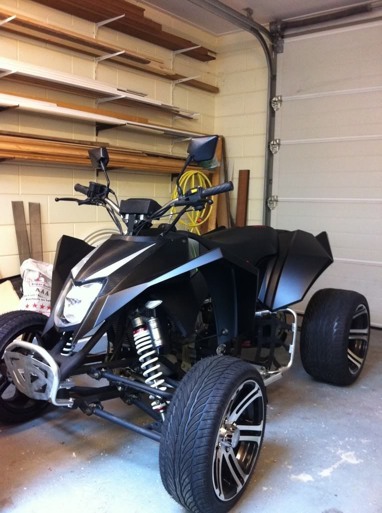

Berichtdoor BBQBarman » 21 jun 2011 20:36
Alleen kappen beplakt met carbonfolie
Ik heb nog geen kenteken dus kan nog niet rijden.
Berichtdoor bmw5s » 21 jun 2011 21:14
aaah netjes :D
waar heb je dat carbonfolie vandaan en hoe heb je het gedaan?
bmw5s
Berichten: 514
Berichtdoor BBQBarman » 21 jun 2011 21:36
Nou via markplaats kan je kopen
hoe je het moet doe kan je op youtube kijken
Het is een carbonlook folie met 3d structuur (stikker)
Sommige mensen plakken hele auto
